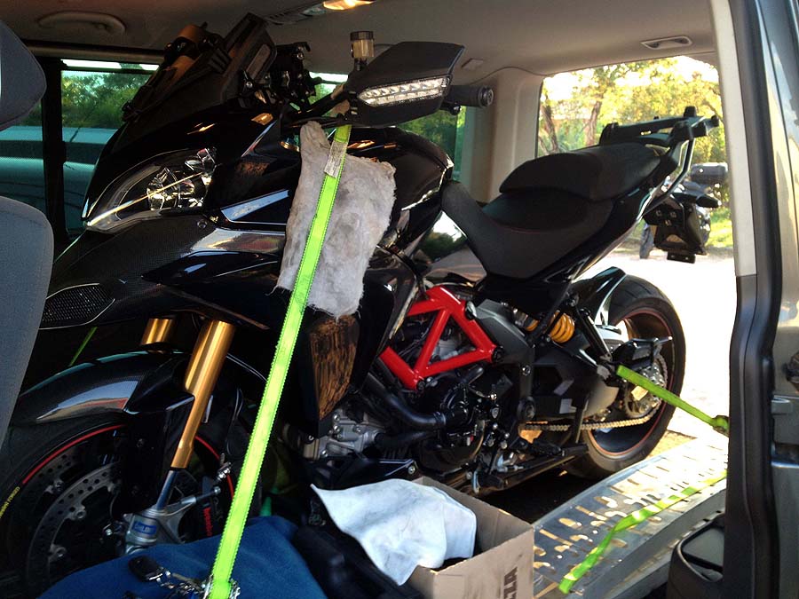

auch wenn du es mir nicht glauben möchtest ... hier mal ein foto der MS im T5 ....
Matthias,
ich habe nicht gesagt das ich dir nicht glaube...und in der Anfrage unseres Kollegen war nun mal nicht von einer MS oder einer F800GS etc. die Rede, sondern ob man eine GS(LC) in einen T5 hineinbekommt...da hilft es wenig wenn ihr andere Modelle heranführt...ist doch nicht so schwierig auf diese Anfrage Bezug zu nehmen.
Eine R1150R meines Sohnes und die F650GS meiner Frau habe ich auch schon in einen T5 verladen...jedoch zu zweit.
..und ich wiederhole mich das ich der Auffassung bin das es für eine Person kaum zu schaffen ist eine neue GS(LC) allein in den T5 zu bekommen....aber da ich gelehrig bin lasse ich mich gerne belehren und überzeugen...also wer hat eine neue GS allein in einen T5 verladen?
Da ich diesen Thread aber nicht zerreden und abtöten will werde ich mich jetzt mal heraushalten.
Dirk

was ist er der unterschied in der höhe zwischen der MS und der LC? ganau .... die MS ist sogar ein cm höher. wiegt dafür aber ca. 20 kg weniger. wo soll den da jetzt der große unterschied sein? wenn die eine reingeht, dann passt es bei der anderen auch. der trick zum beladen ist realitv einfach. entweder hast du eine breite rampe, oder man macht es wie bei meinem kollegen. es gibt zwei rampen .... auf der einen fährt das moped nach oben ..... auf der anderen kannst du seitlich neben her laufen.
