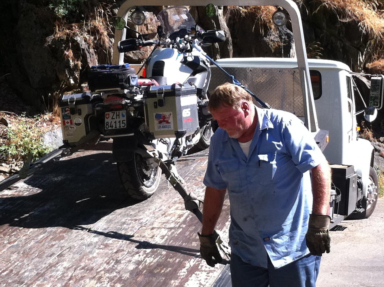

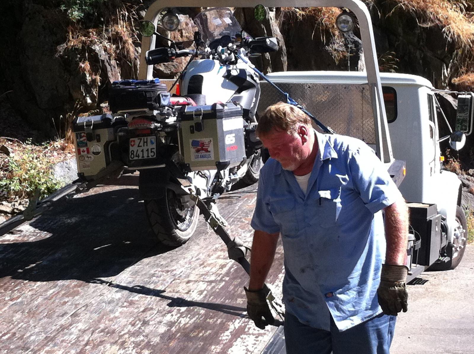

Nachdem meine gute alte "Bianca" in USA auf dem Seitenständer über 150 Meilen Holperpiste abgeschleppt wurde, weiss ich das es auch gut ohne Schienen geht :-) Ein Anschlag vorne ist aber das mindeste.
Im Dezember haben wir ein (frisch restauriertes) Motorrad über 400 km Autobahn im Dauerregen und Salz auf dem Hänger transportiert und auch extra dafür eine Plane gekauft. Das hätten wir uns sparen können. Kaputt gemacht hat die Plane zum Glück nichts (war auch gut verzurrt), aber der Sprühnebel dringt durch die kleinsten Öffnungen. Kein Chance das zu verhindern.

Gast14416
Cool, mit einem Schweizer Kennzeichen in den USA/Kanada. Will ich auch! :)

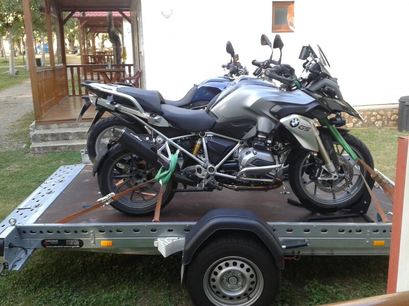

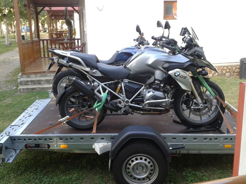

Pillepalle, das Foto wurde bei der Abholung gemacht.
Im Moment steht sie in der Garage :cold:
Pillepalle12
Pillepalle12
04.08.2013
304
Saarlouis
R1200GS LC
Ich dachte schon, das wäre deine Küche oder Esszimmer im Hintergrund. Wäre dann nämlich ne ziemlich coole Sache :cool:
Aber BTT: wie war deine denn verzurrt?
Ich hab bei der letzten großen Tour mit großem Hänger und 6 Bikes drauf so manches erlebt. Bei einem hat sich der Lenker verbogen und bei nem anderen der gesamte Lenkkopf in Mitleidenschaft gezogen. Waren zum beides nur japanische 4-Zylinder. Da ists nicht so schlimm.
