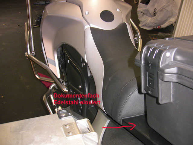

Mit Glück, so mein Metaller ist das Roll out am Montag, die Befestigungsplatte über der Tankatrappe war vorhin schon dran....
Mit Pech wird es erst Donnerstag.......
25mm Edelstahl vom Ergänzungsbügel, den Blinker einfassend, unterhalb des Drehzahlmessers quer durch das Cockpit, dreifach gelagert....darauf verschweißt, ebenfalls 25 mm der Geräteträger, der Desiertokontur folgend.....
Was Du an die Bügel anbaust, wackelt nicht :-)
Die Bilder geben nur einen Eindruck, in Echt würde ich sagen......mmmh, Ständer sind überflüssig, nach dem Anhalten einfach Fallen lassen, schadet nicht.....
So in etwa.

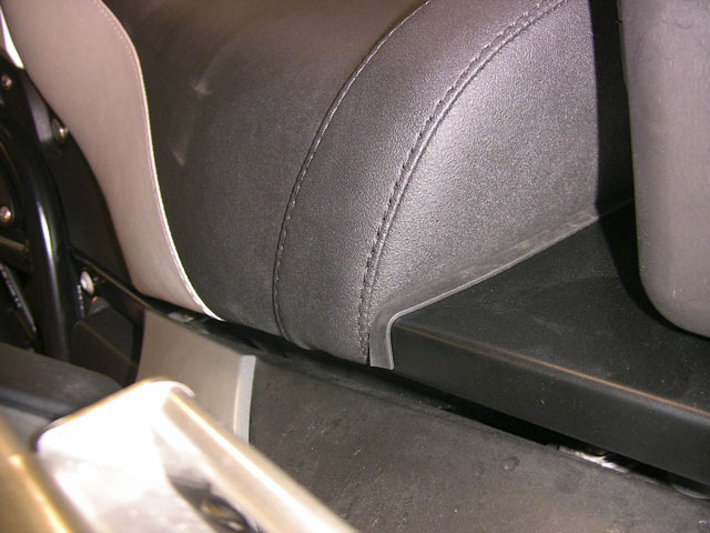

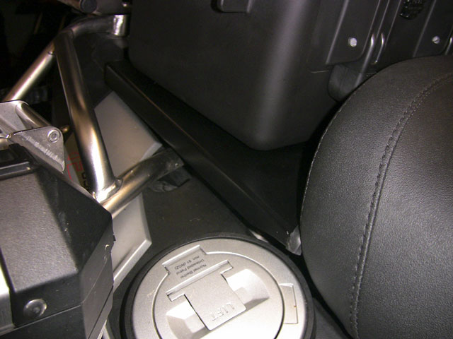

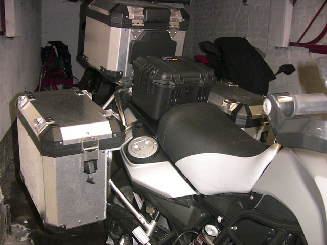

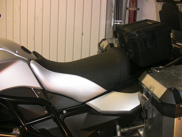

moin zusammen,
nexte Fräge, gesucht aber wohl zu blöd.....
Gibt es eine Solositzbank mit Gepäckablage?
Danke für die Aufmerksamkeit
...hat ein wenig gedauert, aber jetzt hab´ich sie...
Nachdem keine der diversen Sitzmöbel mir, respektive meinem Hintern gefallen konnten, wurde halt umgebaut. Einzelsitzbank, Zusatzbox, integriertes Dokumentenfach und die Heizung ist drin geblieben. Voila.
cu
