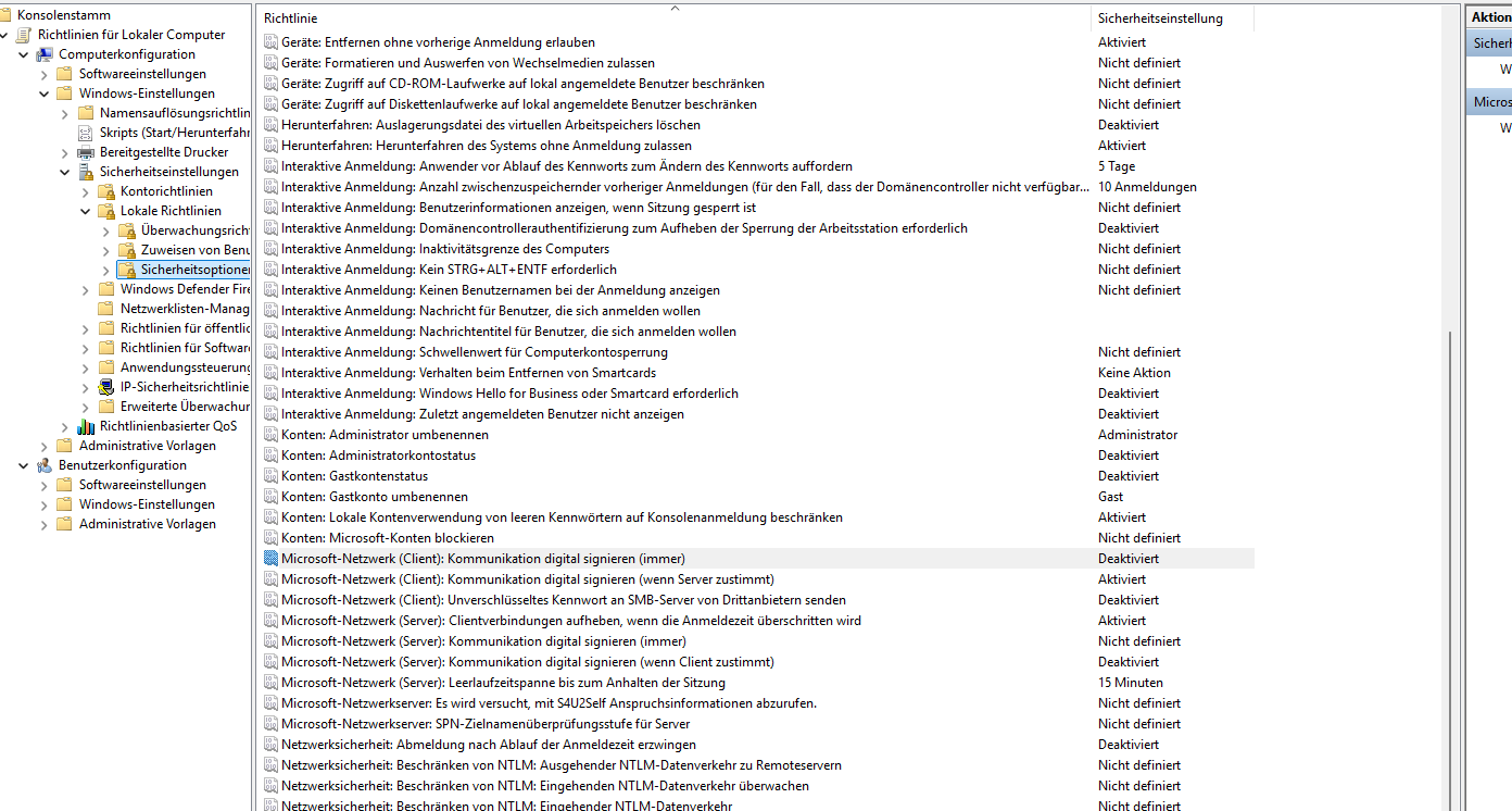

mit Windows 11 24H2 wurde noch mehr abgeschaltet.
Z.B.: Insecure GuestAuthentication. Ein Zugriff ohne Passwort geht nicht mehr.
Oder die verpflichtende SMB Signatur. Lässt ich aber mit ploedit.msc und Regedit alles beheben.

bau dir eine .Reg Datei.
Inhalt:
Windows Registry Editor Version 5.00
[HKEY_LOCAL_MACHINE\SYSTEM\CurrentControlSet\Services\LanmanWorkstation\Parameters]
"AllowInsecureGuestAuth"=dword:00000001
Die Datei dann doppelklicken
Das sorgt für ein Passwortfreie Anmeldung.
Die SMB Signatur muss im Policy Editor gemacht werden.
Win + R poledit.msc
Den markierten Wert aud Deaktiviert stellen
So sollte es wieder gehen.

Ich hab ja gar keine Probleme mit Passwortanmeldung. Habe ich schon immer so eingerichtet 🤷‍♂️
Aber trotzdem Danke :zwinkern:
