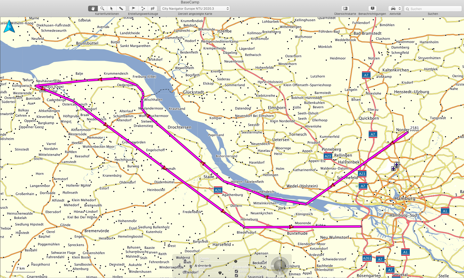

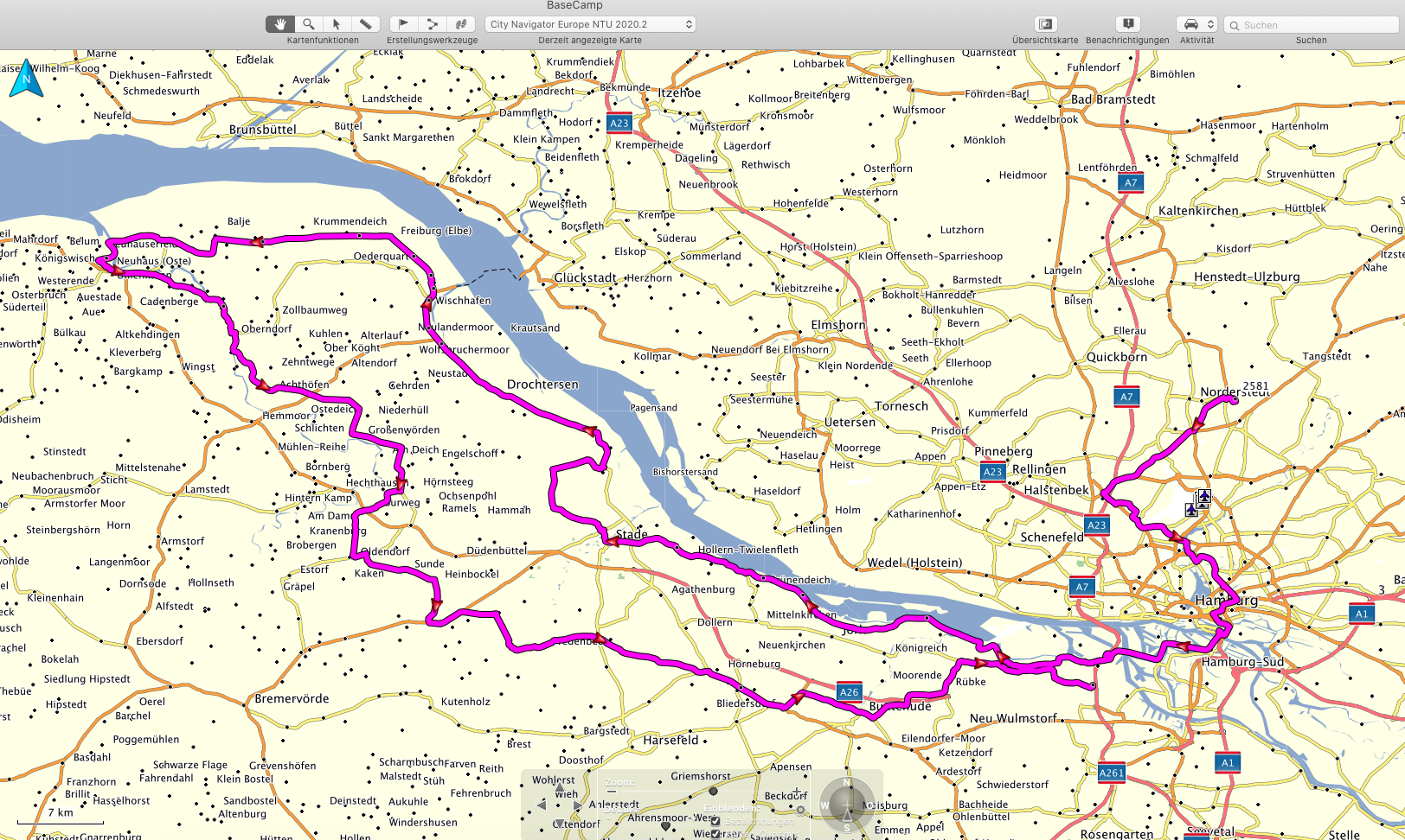

Das Problem ist warum auch immer auch nicht mit BC Mac 4.8.8 nicht beseitigt. Ich plane gerade einen kleine Tagestour und mit der 2020.30 und die sind Probleme wieder da. Bisher ging es und aufeinmal wieder das Problem. Mit der 2020.20 läuft es problemlos.

Der Grund dafür ist ganz einfach: Mit dem Motorrad durchs "Alte Land" ist Höchststrafe, die Karte weiß das und will Dich davor bewahren.

Hast schon das neue BC runtergeladen und Installiert?

Hab´s gleich mal probiert auf dem MAC --- geht alles tadellos....
Gast-15146
Ich schrieb ja, dass es bisher auch bei mir ging. Ich arbeite sehr oft mit dem Umschalten der Karten also 2020.3 für die Planung und um Details zu sehen dann mal als Übersicht eine OSM usw.
Irgendetwas scheint dann nicht rund zu laufen.

Ich würde mal überprüfen, ob die Wegpunkte (WP) noch auf der Strecke liegen. Mit jedem Kartenupdate können sich einige Wegpunkte verschieben, d.h. liegen u. U. seitlich von der Strecke. Wenn WP nicht mehr auf der Route liegen, wird z.T. die Flugroute angezeigt. Zur Überprüfung, die Route mit dem Doppelklick öffnen, die höchste Zoomstufe einstellen und die einzelnen Wegpunkte kontrollieren. Wenn einige der WP neben der Strecke liegen, diese auf die Strecke verschieben.
