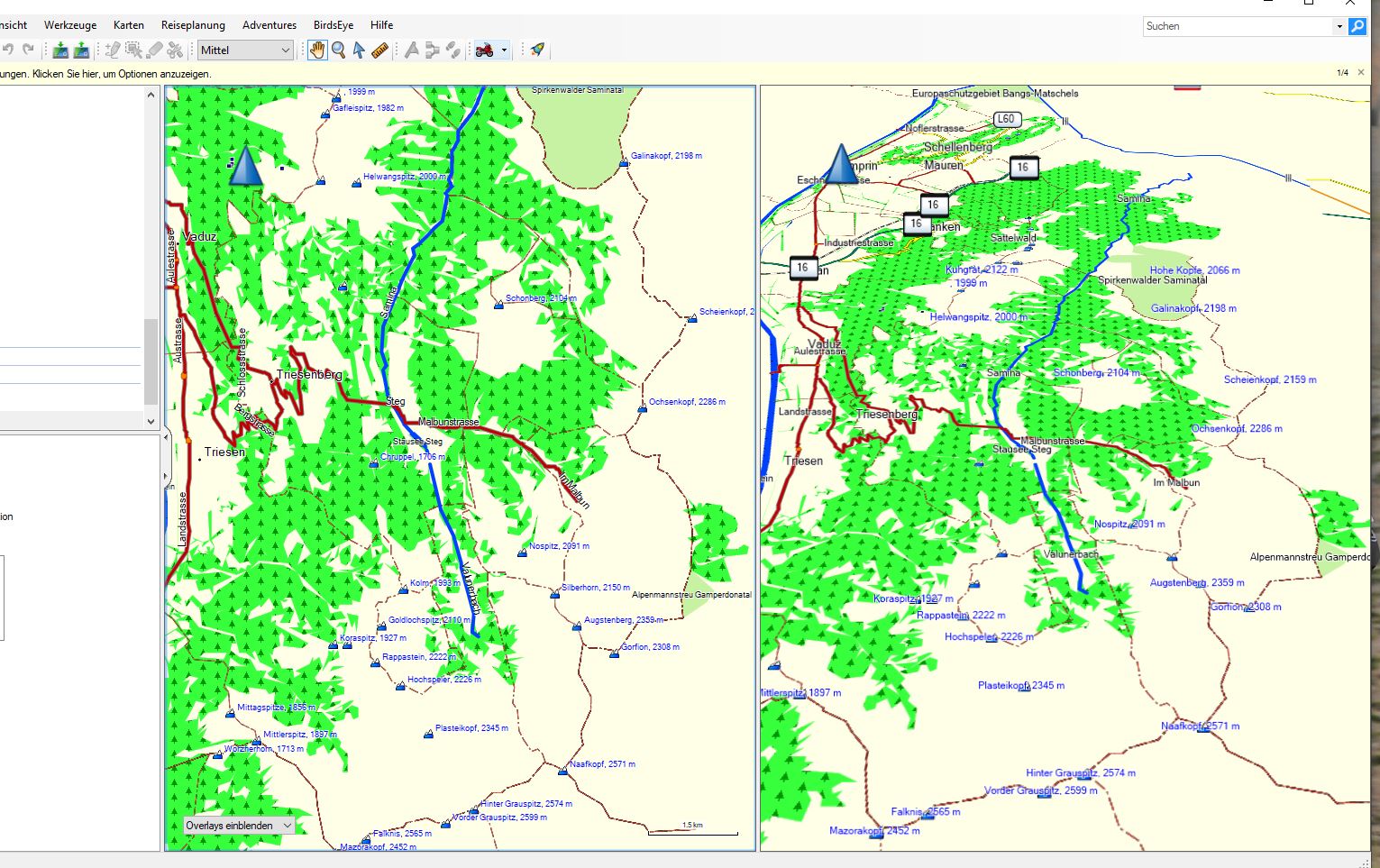

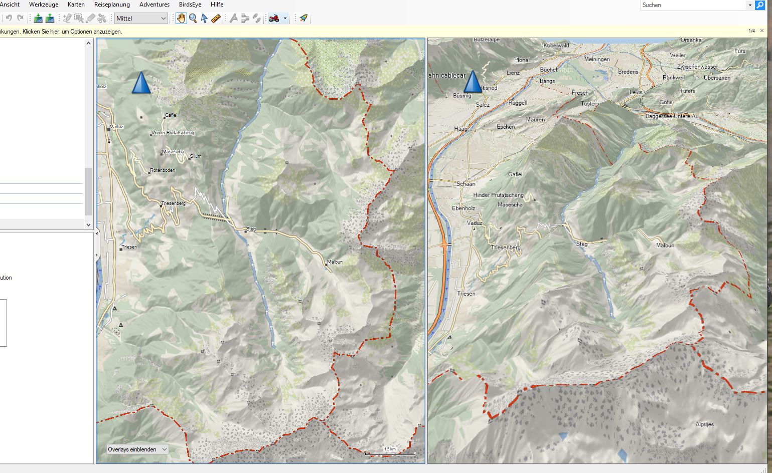

@bobb1, Persöhnlich gefallen mir die Karten von Velomap schon besser und sie haben auch die Höhendaten intigriert für eine 3D Darstellung.
Kleiner Vergleich:
