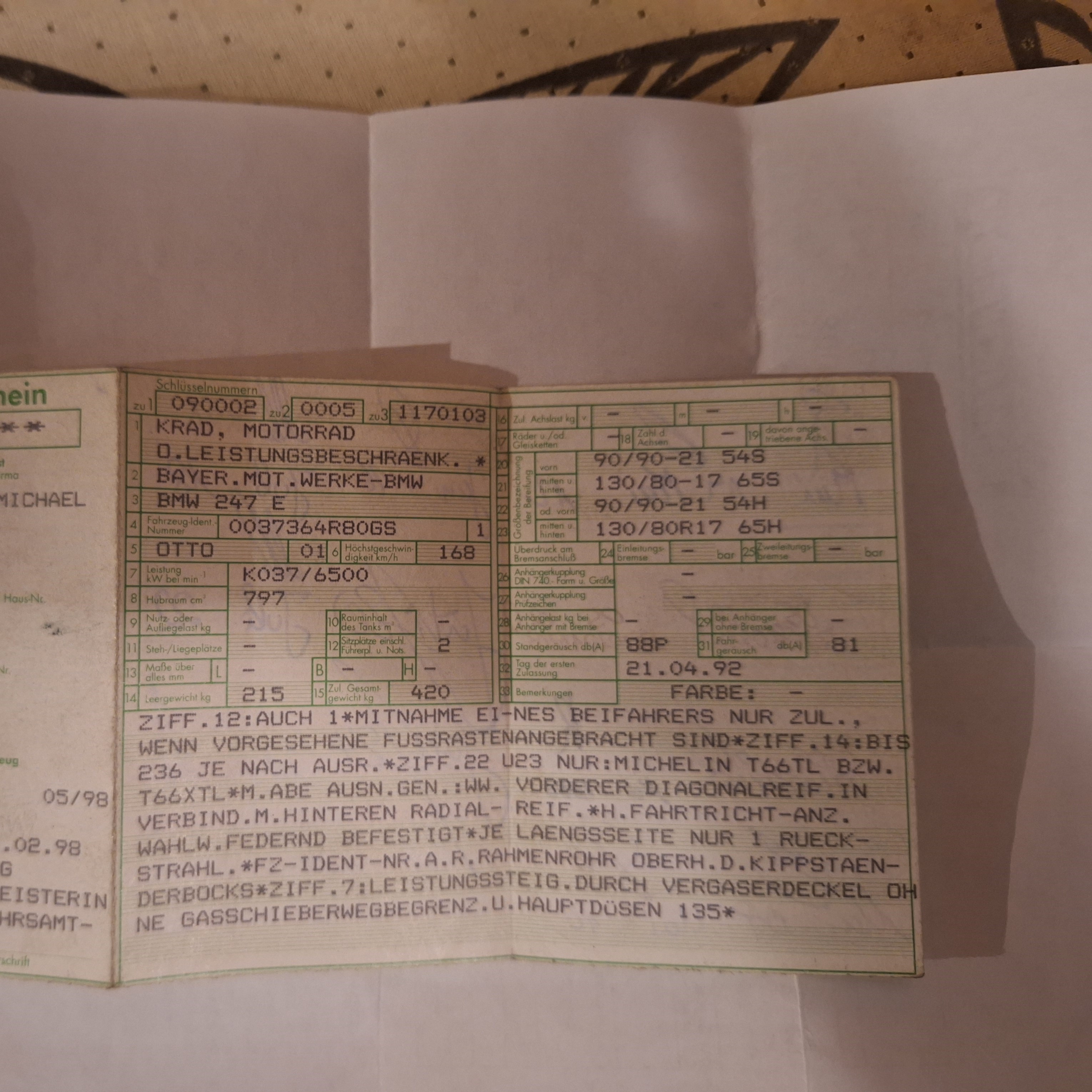

Also, das wäre der Schein dazu. Nach meinem Verständnis würde auch ein Reifen mit den passenden Parametern auskömmlich sein. Aber - wie gesagt - lt. TÜV müssten selbst baugleiche Reifen eingetragen werden. D.h. selbst Reifen, die den Parametern aus 20 und 21 exakt entsprechen, müssten trotzdem eingetragen werden.
Kann das sein?

Ja, er will die Marke und den Profiltyp eintragen gem den neuen Bestimmungen.
Genauso kannst aber auch alles was die Reifen betrifft austragen lassen ausser die Kombi diagonal und radial, damit würdest dir nur selbst ein Ei legen
Soweit ich das als interessierter Laie übersehe und verstehe, hast Du nur den nachteiligen Eintrag einer festen Bindung an den ausgelaufenen Michelin T66x eingetragen, den Du jetzt endgültig loswerden mußt, damit Dir zukünftig - bei identischen Reifengrößendaten - alle Reifenhersteller mit einem Angebot in der zulässigen Größe zur Montage offenstehen.
Was mich noch wundert, ist die Ergänzung in der Zulassungsbescheinigung 1 um den H-Reifen. Eigentlich ist die unnötig, weil man - soweit ich weiß - höherwertige Geschwindigkeitsklassen immer nutzen darf. Also V statt H statt T statt S und so weiter. Ich hatte früher mal eine R100GS, kann mich aber an die damaligen Einzelheiten bei deren Reifen nicht mehr erinnern.

Guten Morgen, erstmal Danke für eure Rückmeldungen. Der FZ-Schein ist von 1998, da ist vllt. manches noch anders eingetragen.
Wie ist denn die Reigenfolge bei neuen Reifen, wenn ich es austragen möchte: Erst Zulassungsbehörde dann TÜV oder erst TÜV dann Zulassungsbehörde?

Bei mir (R100GS) stand eine Reifenfabrikatsbindung in der Zulassung (Michelin T66).
edelweiß GS
edelweiß GS
27.08.2008
1.504
Hi
Die Reifenbindung Michelin T66 war ne Mischbereifung Hinten Radial /Vorne Diagonal >deswegen war sie so eingetragen. Bild/Anhang aus #8 :). War selber in der Lage >hatte ne R100GS/PD
Stimmt, scheint plausibel. Habe ich in #10 fehlinterpretiert (nicht genau genug hingeschaut) und nehme alles zurück ;-). Der Eintrag der Mischung von diagonaler und radialer Karkasse bezieht sich nur auf den Michelin T66x, den es sowieso nicht mehr gibt.
Insofern braucht der TE eventuell gar nichts zu machen, solange er nur die in den Papieren vorgesehenen die Größen einhält, wovon auszugehen ist. Also nichts machen, billiger geht's praktisch nicht ;-).

Jetzt nochmal: Wenn ich Reifengrößen aus Ziffer 20 und 21 einhalte, dann müsste ich gar nichts machen? Außer neue Reifen aufziehen? :) Btw, das hatte ich ohnehin vor... (und was ist ein TE?)
Diese Sicht war am Anfang auch mein Verständnis, aber der TÜV meinte, ich müsste den Reifen auf jeden Fall eintragen lassen. Und dann bei neuen Reifen diese auch wieder eintragen lassen, es sei denn, es wären dieselben wieder.
TE Themenersteller oder auch mal TO thread opener
Ich bin auch nur interessierter Laie, aber auf den Hinweis speziell von @edelweiß GS in #17 sehe ich es jetzt auch so, daß du nichts zu machen brauchst, weil Du keine Reifenfabrikats- oder -profilbindung in den Papieren eingetragen hast. Und darum geht es ja beim Verkehrsblatt 15-2019.
Du kannst das ja noch mal mit einer fachlich kompetenteren Größe (bei uns am Ort gibt's TÜV, Dekra und etliche weitere) diskutieren, jedoch würde ich mich bei dem Gespräch schon sehr fest auf den Standpunkt stellen, daß man mir eine hieb- und stichfeste Begründung für das Ansinnen einer (kostenpflichtigen!) Eintragung liefern muß und nicht nur die Ansicht eines Prüfers, der sich eventuell nicht ausreichend schlau gemacht hat oder vom Arbeitgeber "abgerichtet" wurde Zahlopfer einzusammeln. Also weitere Meinungen einholen oder eventuell noch eine eMail nach München an BMW schicken.
Aber ich vermute nicht unbegründet, Du bist fein heraus! Laß Dir anhand des folgenden Dokumentes vom a. a. S. das Gegenteil belegen. Es gilt Fall 2 für Dein Motorrad und darin verstößt Du mit Deinem Moped gegen keine Regelungen. Fertig.
Siehe auch BMDV - Beurteilung von Rad-/Reifenkombinationen an Krafträdern
