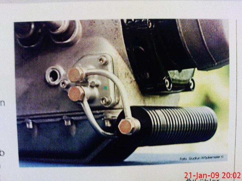

Im letzten Sonderheft "BMW Motorräder" wurde ein Radiallamellen-Ölkühler vorgestellt.Das Teil sitzt unter dem Kettenkastendeckel und wird mittels Edelstahl-Leitungen an den Ölfilterdeckel geschraubt.Laut Beschreibung ist
der Leichtmetallkühler robuster als das BMW-Orginal und kann bis zu 400Watt abführen.Der Preis liegt bei 328Eutern:eek: für das Teilekit mit
Filtersteigrohr,Deckel,Schrauben und Leitungen.
Gibt es HIER schon jemanden der über das TEIL schon etwas sagen kann??
Da ich meine "neue" Q auf hohen Kotflügel umrüste und die Zylinderschutzbügel abbauen möchte,könnte ich mir die mittelverlegung des org.Ölkühlers durch dieses Teil sparen.

Dieser Ölkühler ist vielleicht stabiler,
aber das muss er ja auch an dieser Stelle.
Ich ürd mich für die Verlegung in die Mitte entscheiden.
Die Lösung/Position ist besser geschützt, günstiger und vom Restgeld kannst du Dir noch einen Thermostat von Silent hektik/HPN kaufen.

1. Was bringt dir eigentlich die Aussage "bis 400Watt"?
- Bei welcher Umgebungstemperatur?
- Welche Windgeschwindigkeit am Kühler?
- Was kann denn diesbezüglich (bei gleichen Bedingungen) originale?
2. Haben unsere Kühe im normalen Einsatzgebiet (Landstrasse) keine Temperaturprobleme. Ein Thermostat bringt dir wegen der verkürzten Warmlaufphase mehr!
Fazit: Der horrende Preis wird hier mit halbwissen als gerechtfertigt dargestellt (meine Meinung).
Verleg den org. Kühler mittig und kauf dir ein Thermostat, wenn du Geld ausgeben willst.

...und wenn da noch Edelstahlleitungen (Rohr) dran sind, dann sind die prädestiniert um Abzuvibrieren :D
Ich persönlich sage der Kühler taugt nichts, weil Rippen zu dick und wenn da innen nur eine Bohrung drin ist, dann ist die Öl/Alu Übergabefläche für Wärme zu gering. Aussen wird das Öl 0,2°C kälter und im Kern bleibt es :eek:

Ach das Teil hab ich auch gesehen, ist es möglich das das nur ein gedrehtes Aluteil mit Loch in der Mitte (und Anschlüssen für die Ölleitungen ) ist??? :confused:
Wieviel kostet das Teil? :eek:
Was kostet ein nagelneuer Originalölkühler?
