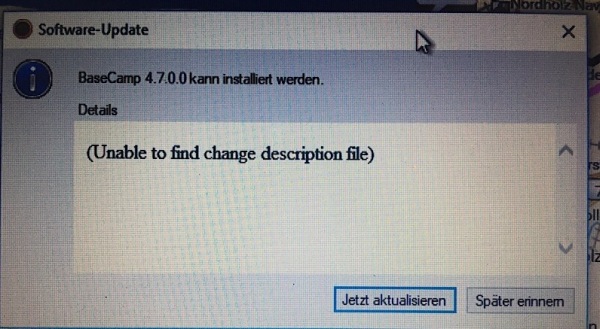

das BC-Update wird mir gerade erstmalig angeboten. Windows10. Habe das Update noch nicht durchgeführt.

Das kommt bei mir auch sehr oft dieses Fenster, allerdings mit Beschreibungsinhalt unter Windows 7.
Ich mache das Update nicht, weil alles so läuft wie es laufen soll für mich, das was nicht läuft wird auch im Update nicht besser laufen da diese Dinge nicht Bestandteil des Updates sind.
