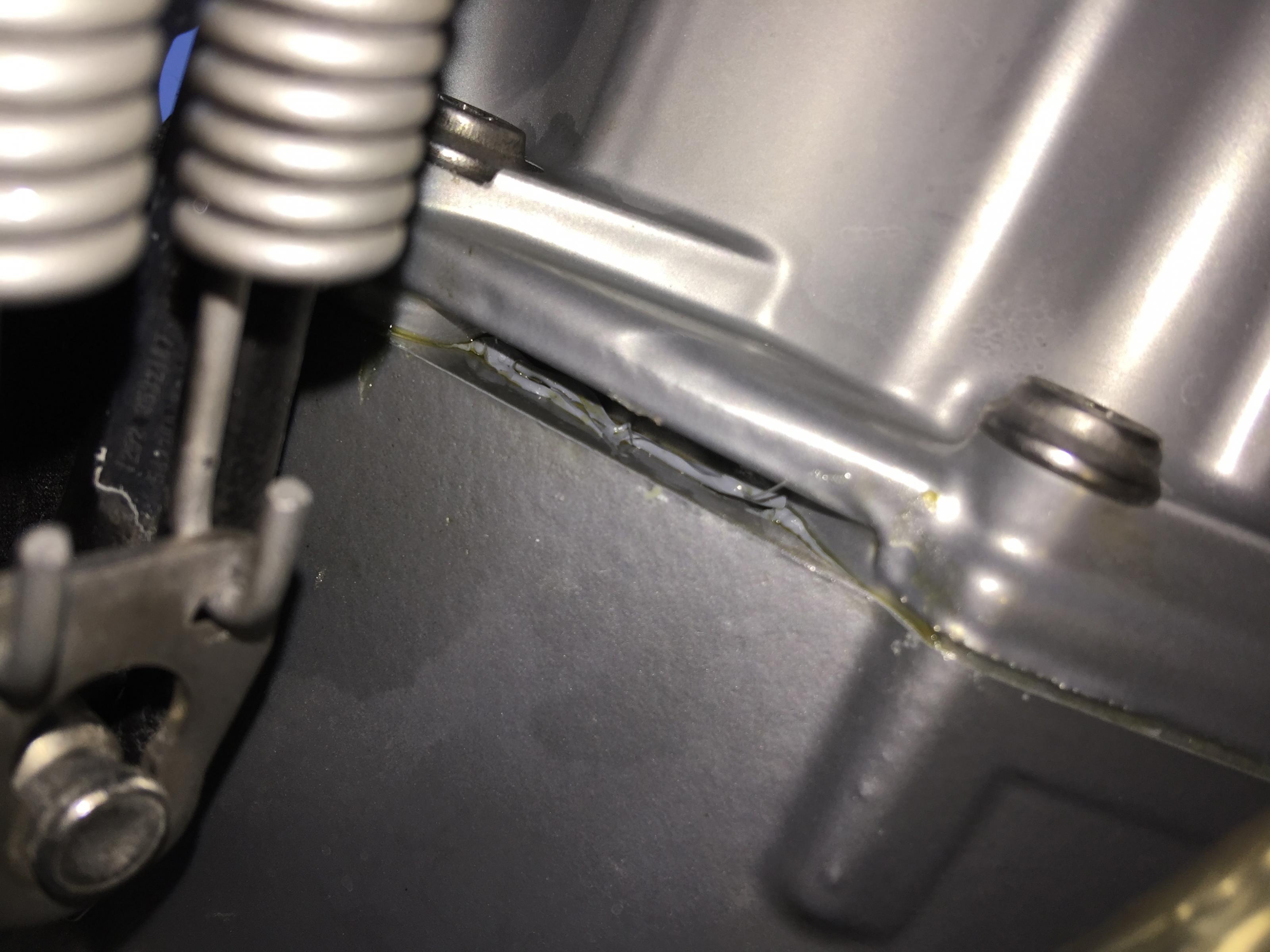

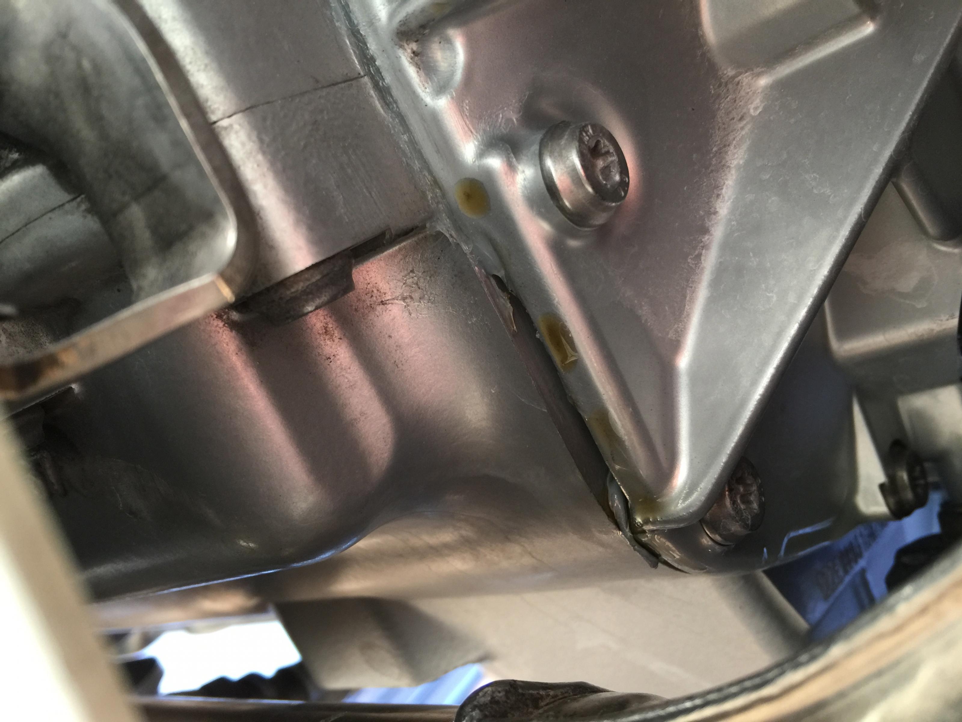

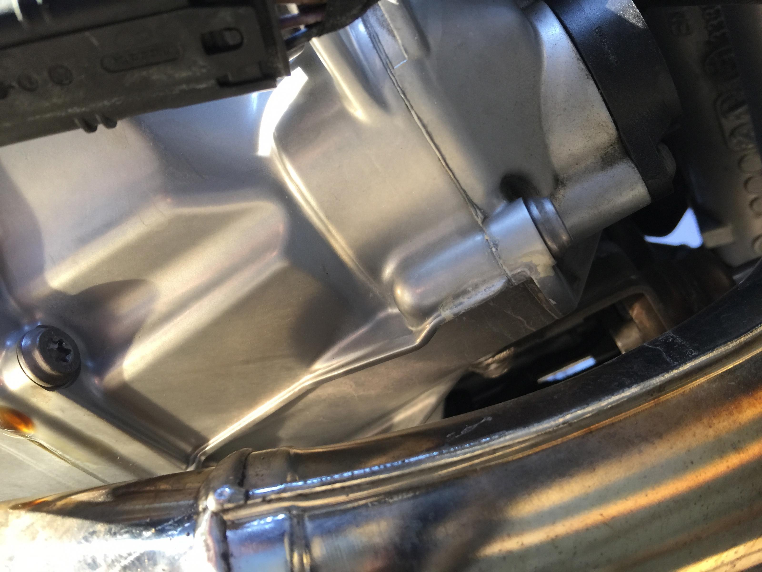

hey maxquer, bei Punto ging es um die Ölwanne wie ich geschrieben habe, aber egal. Hier die Fotos, mal sehen obs weiterhilft.
Oben am Getriebe alles trocken wirklich gar nichts und nach vorne auch alles trocken, kein Rinnsal von der Ölablassschraube oder sonstiges.
Und Ja, du hast natürlich Recht was die Einheit betrifft, ich habe mich wohl falsch ausgedrückt, ich meinte den hinteren Deckel an dem die Getrieberäder und Wellen in den Motor gesteckt werden.
Bin heute nochmal gefahren, nachdem ich den Unterfahrschutz demontiert habe und alles nochmal richtig sauber gemacht habe. Leider war es auch nicht die Ölablasschraube, nach der Fahrt ca. 130 km wieder die auf den Fotos zu sehenden Öltropfen und nach wie vor von oben und vorne alles trocken und sauber, muss dann ja wohl die Abdichtung am hinteren Deckel sein.
