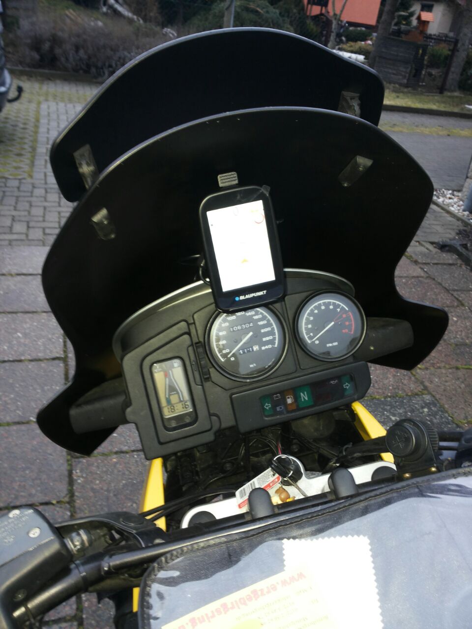

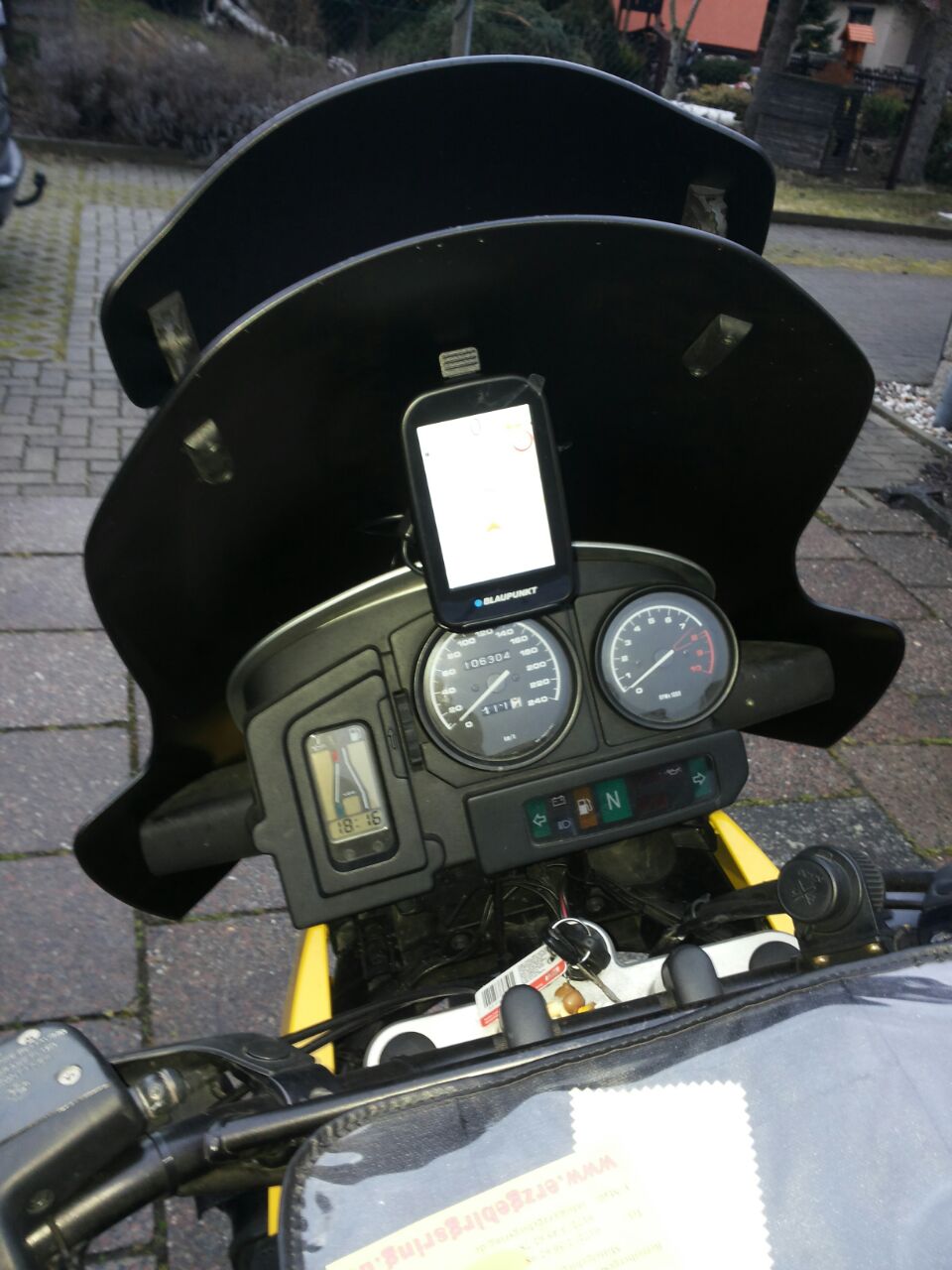

Hallochen
Habe mir auch das Blaupunkt Navi gegönnt. Erster Test im Auto und Verbindung mit meinem Scala Rider Q2 Pro sowie der Bluetooth-Gegensprechanlage im PKW verliefen positiv.
Wie habt Ihr die Stromversorgung gelöst? Die Befestigung wird ja per RamMount Halterung realisiert.
Ist eine Verkablung direkt ans Fahrzeug gut oder sollte man lieber eine Steckdose nutzen.
Teilt mit/uns doch mal Eure Erfahrungen mit.
Schon mal Vielen Dank im Voraus.

Wie auf Seite 10 zu lesen, hab ich festgestellt, dass die Navihalterung Strom zieht. Dafür hat Blaupunkt wohl u.a. auch die Möglichkeit geschaffen, die aktiv Halterung einfach von der Spannungsquelle zu trennen.
Ich werde demnächst den Pluspol der Aktivhalterung auf das Relais der Zusatzuscheinwerfer mit draufklemmen. Dann kann ich zwar nur noch bei eingeschaltener Zündung laden, hab dafür aber bei ausgeschaltener Zündung keine Spannung mehr auf der Navihalterung.
Und genau das würde ich dir auch empfehlen. Wieder in eine Steckdose gehen, die dann
a) entweder direkt auf der Batterie klemmt und somit die gleichen Probleme mit Dauerstrom birgt
oder
b) einfach nur ein weiteres müßig in der Gegend rumhängendes Teil darstellt
halte ich für unsinnig.

Hi Gunnar,
du hast ja auch die 1150er - da ist es ganz einfach die Spannung am Standlicht abzugreifen. So habe ich es bei meinen Navi gemacht.
Mit einem "Stromdieb" das Kabel der Aktivhalterung dort angeklemmt. So ist bei "Zündung aus" auch die Halterung spannungsfrei.

Stromdieb an Standlich: keine blöde Idee! noch simpler.

Das mit dem Standlicht ist eine gute Idee. Werde ich wohl so machen.
Kabel lege ich zwischen den Amaturen und der grauen Abdeckung durch. da ist noch Platz für ein Kabel.
Das Blaupunkt hat meiner Meinung nach ein super Preis/Leistungs Verhältnis.
Von mir gibts eine klare Kaufempfehlung.
Hatte auch schon ausgiebigen Kontakt mit der Kundenbetreuung. Alles 1A.
