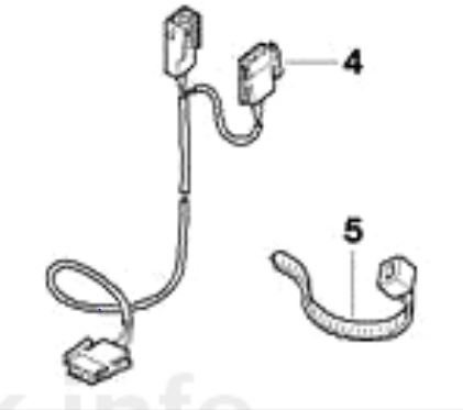

Das meinte ich:
Anschlußkabel Steckdose: 61 12 7712581
Preis 27 Euro
Ok, war etwas günstiger als die von mir genannten 40 Euro. 46 Euro kostet der komplette Nachrüstsatz inkl. Steckdose. Den hatte ich gekauft und die Steckdose abgeschnitten, da ich mir andere Buchsen angebracht habe, u. a. eine für die am Motorrad fest eingebaute Kamera. Zum Navi geht es dann mit den Garmin-Kabeln auf einen der Stecker. Die Kamera (analog) gibt es nicht mehr. Daß es auch nur das Kabel gab wußte ich damals nicht.
Die Cartool-Lösung mit Garmin-Kabel von BMW auf Kundenwunsch gefertigt hätte auch etwa 40 - 50 Euro gekostet. So gesehen wäre der Preis tatsächlich egal gewesen.
Gruß Jupp
