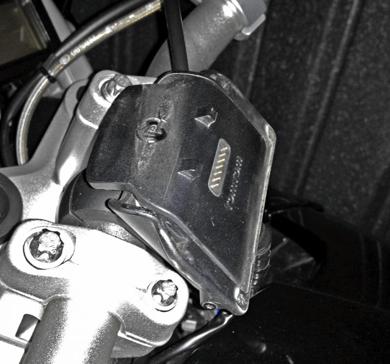

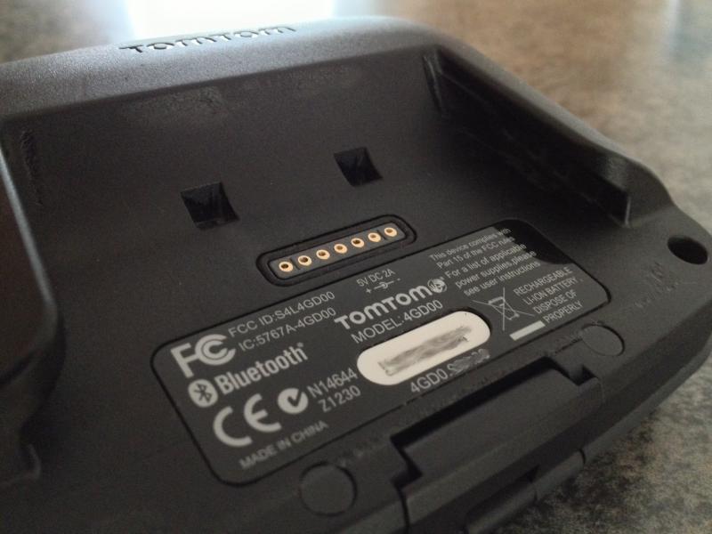

Mit den Vibrationen ist das so eine Sache, Montage direkt mittig auf dem Lenker.
(Siehe mein Post #21 von Seite 3)
Hier mal ein Bild nach gut 4500km auf meiner Q.
Deutlich sind die "Einschläge" in der Kontaktreihe zu sehen.
Außerdem am oberen und unteren Rand Materialabtragung vom Halter.
Ich halte meine GS nicht artgerecht, d.h. ich fahre ausschließlich auf der Straße ;)
Wenn die Saison vorbei ist, geht der ganze Kram an den TT Service, mal sehen was die dazu sagen.
Ich bin das so Leid mit dem ganzen Krempel.

Hallo Uwe,
oha, daß schaut nicht gut aus. Ähnliches gab es beim Rider 1 als dessen Dockingshoe versagte. Nannte man damals "Lochfrass" mit der Folge, daß über kurz oder lang es zu Kontaktschwierigkeiten kommt und das Gerät nicht mehr geladen wird.
Würde ich alsbald an den Hersteller senden. Aus eigener Erfahrung kann ich sagen, daß TomTom mit der Reklamationsbearbeitung recht schnell ist. Bei mir ging es immer in rund 5 bis 7 Werktagen. Versand ist kostenlos, da TT Versandetikett von UPS zur Verfüngung stellt. Unbedingt aber über ein Ticket einsteuern!
Hatte den Urban Rider rund 20 tkm am original Navihalter (über den Armaturen) und den neuen 2013er jetzt circa 5 tkm ohne jegliche Probleme an der GS.
Vielleicht ist die Lenkermontage daher nicht so optimal.

Das sieht ja böse aus. So sah meine Rider1 nach 15TKM aus. Aber nach 4000Km? Ich habe allerdings meinen Rider an einem Multipod hinter den Armaturen befestigt. Ich dachte beim Rider2013 ist das Thema vorbei. Mal sehen. Ich habe jetzt meinen neuen Rider erst 3000KM drauf. Kann aber noch nichts erkennen.

Hallo Boogieman,
eine andere Position ist schwierig, da ich ohne Scheibe fahre (Wunderlich Flowjet ganz flach eingestellt).
Ich finde aber - Lenker hin/oder/her - das es eben wegen den altbekannten Problemen nicht mehr vorkommen dürfte.
Überlege, mich nach Instandsetzung/Reparatur ganz von dem Gerät zu trennen.
iPhone oder besser iPadMini an der Q..... das würde mir reichen.
Gruß uWe

Hallo Uwe,
daß war ein Problem beim alten 1er Rider. Bei den neuer Geräten kam das eigentlich nicht mehr vor, Ausnahmen bestätigen die Regel. Beim aktuellen Modell wurden zusätzlich noch die Federn im Aktivhalter verstärkt.
Als Alternative gäbe es noch die Montagemöglichkeit an der oberen Gabelbrücke. Da soll es auch nicht so starkt vibrieren.

@all,
hier mal ein Bild vom Halter nach der letzten 600km Tour (Belgien, Luxemburg, Vulkaneifel)
ich fahre nicht OffRoad!
uWe

Hallo Boogieman,
die Montage von Wollwerk ist doch quasi an der oberen Gabelbrücke gemacht worden.
Ich finde die Bilder von Wollwerk erschreckend. Werde mal nach den Kontakten meiner Aktivhalterung gucken und sie ggf. etwas schmieren.
Aber so oder so: meine 08-er MÜ-GS vibriert schon auch recht stark (und das nicht nur in den unteren Drehzahlregionen). Würde mich wundern, wenn es eine 12-er GS ohne Vibrationen gibt.
Es ist auch wurscht wo man anlangt: egal ob Lenkerende, Lenkermitte, Gabelbrücke, Armaturenträger usw. - die Vibrationen sind überall spürbar.
Ein Motorradnavi muss aber genau das aushalten und dementsprechend konstruiert sein. Hoffen wir mal, dass es ein Einzelfall ist, was Wollwerk beschrieben hat (man kann es aber fast kaum gluaben).

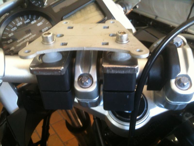

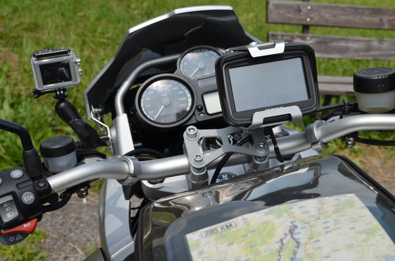

image.jpgimage.jpgIch habe auch das Flowjet verbaut und mein TomTom an der Gabelbrücke montiert.
Bis jetzt sieht alles wie neu aus, nach ca. 2000km.

@mmGS
Der Vergleich hinkt aber ein wenig, du hast den TTR in einem Touratech Halter montiert.
Ist ja so als wäre das Ding eingemauert, damit dürfte eine Bewegung zwischen Halter und TTR
ja wohl ausgeschlossen sein. Ist da auch noch ein Dämpfer zwischen?
Ich bin davon ausgegangen, das ich mit dem beiliegenden Montagematerial alles richtig gemacht habe.

@mmGS
Hallo, bei dem Halter dürfte es sich aber eher um den abschließbaren Navihalter vom Erich handeln;).
Guckst du hier: Extrem Halter TomTom Rider (V4)
Der Effekt dürfte jedoch richtig beschrieben sein.

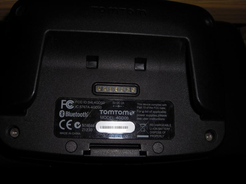

Hallo Michael, die Kontakte am Halter sind auch nicht unbedingt das Problem.
(Dein TT lünkert ja über das FlowJet heraus...!!)
Sondern die Kontaktreihe am TT selber. Außer das an den beiden Nocken
und der unteren Auflagefläche leichte Abtragungen zu sehen sind ist der noch i.O.
Wegen dem aktuellen bescheidenen Wetter steht die Q schon 2 Wochen im Stall :(
Ich weiß noch nicht wie ich damit weiter umgehen werde.
Da ich nur ungern auf den TT verzichten möchte, überlege ich den
zusätzlichen Halter von Erich nach zurüsten (siehe Post #128)
Wenn du Zeit hast mach doch mal ein Bild von der Kontaktreihe am TTR.
ByTheWay, ich sehe gerade wir sind quasi Nachbarn (RuhrPott)
Gruß uWe

Hallo Uwe
Ich meinte natürlich die Kontaktreihe vom gerät selber !!
Ja der Rider schaut etwas überm Flowjet-das ist richtig !
Aber ich meine das ist vom aussehen ganz ok! Da der Rider ja zum glück auch schwarz ist !
Aber dadurch muss man den blick nicht so sehr von der Strasse nehmen !
Der Rider ist etwas über dem Tacho !

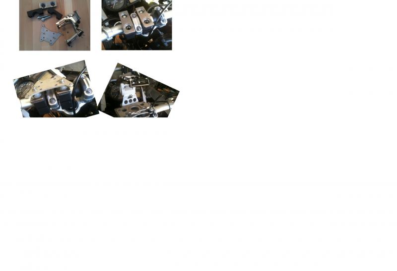

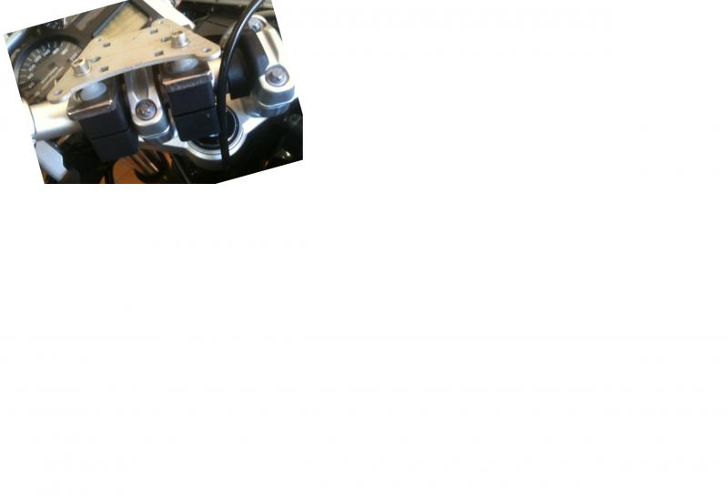

Hier meine Lösung für den 1150er Navihalter anzubringen ander GS 1200:
Mit dem Erwerb einer GS 1200 (man gönnt sich ja sonstnichts) wollte ich diverse Teile meiner alten GS 1150 an die neue Maschineanbauen. Tiefer gelegte Fußrasten für den Sozius ließen sich wechseln, die fürden Fahrer wegen des Bremshebels nicht. Die verschiedenen Abdeckkappen warennicht wiederzuverwenden.
Dann das Thema Navi. Die Lenkerquerstrebe der ADV zuverbauen gefiel mir nicht und noch weniger der Preis für dies Stück Metall.
So habe ich mir 2 Kunstststoff-Schellen (Innendurchmesser28mm) mit Anschweißplatte aus dem Internet besorgt, vom alten Garmin-Halter dieGrundplatte abgeschraubt, 2 neue 6mm Löcher hineingebohrt und das ganze amLenker montiert. – Vielleicht wechsel ich irgendwann noch die Anschweißplattegegen eine Plexiglasabdeckung.

Bitteschön:
Auch hübsch....
Ist zwar nicht so meins, aber natürlich optimal im Blickfeld.
Überlege mir, wenn ich den reparierten/ausgetauschten TTR wieder bekomme,
diesen zusätzlich mit dem Wunderlich Halter zu "stabilisieren".
Hätte dann auch den Vorteil das er besser gegen Langfinger geschützt wäre :rolleyes:
