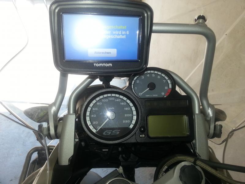

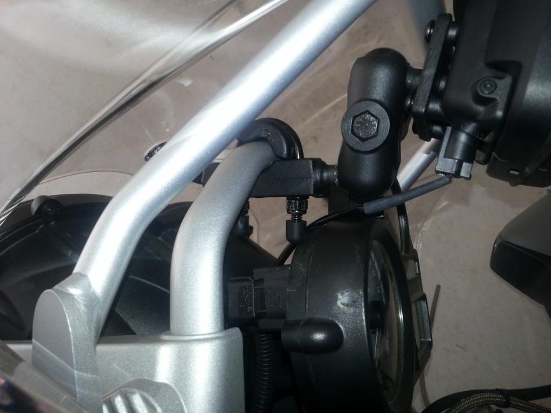

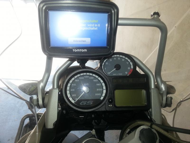

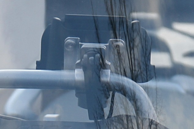

Ein zusätzlicher Bügel ist bei der 1200 gar nicht nötig. Mit dem originalen Befestigungssatz habe ich das Gerät so montiert, dass alle Armaturen lesbar sind. Es schaltet sich auch selbst ab, wenn die Zündung ausgeschaltet wird. Wie man gut sehen kann, ist das Navi am unteren Bügel befestigt, welcher auch bei der normalen GS vorhanden ist. Ein zusätzlicher Bügel ist nicht wirklich nötig.

Hi Petz,
sieht richtig gut aus.... habe mir den Halter von Touratech jetzt auch bestellt.
Frage: Wie hast du das Navi an den Strom gebracht?

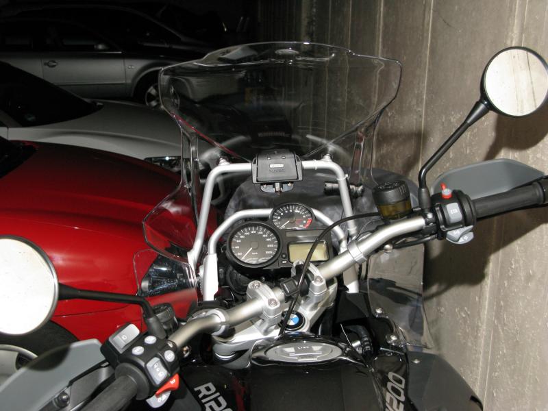

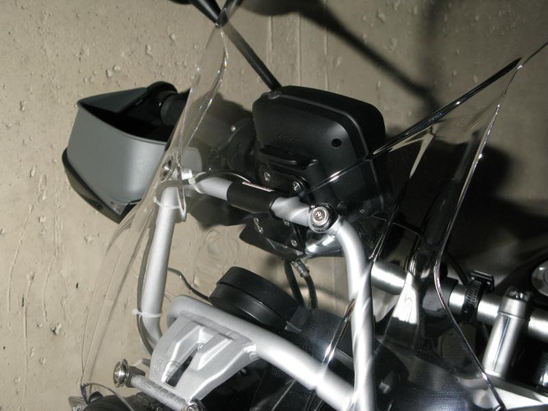

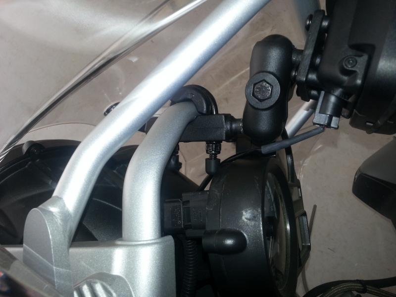

Hallo Heiko.
mit der Klemmung von BMW
Hat den Vorteil, daß man das Navi leicht in der Neigung (z.B. bei Sonneneinstrahlung) verstellen kann.
Das Set gibt es bei jedem BMW-Händler oder auch hier:
http://www.bmw-kirsch.de/onlineshop...z-BMW-Navigator-IV-R1200GS-Bj--2008-2012.html
Boogieman
Hallo Bogiemann
hat es eigentlich einen besonderen Grund , warum du den Halter nicht mittig montiert hast ???
Und kannst du das TOMTOM problemlos aus der Halterung entfernen, wenn die Scheibe auf der fast niedrigsten Stufe eingestellt ist??
Habe mein TomTom noch immer mit dem mitgelieferten Ram Mount montiert und bin damit nicht so glücklich und schwanke daher zwischen deiner Lösung und der von biketech!!!

Boogieman
Hallo Ice-Bear,
habe den Rider aus zwei Gründen links montiert:
  1. er verdeckt nicht den oberen Bereich des Drehzahlmessers (ist allerdings nicht so wichtig)
  2. er liegt für mich optimal im Blickfeld (meine Blickrichtung ist immer leicht links in den Gegenverkehr)
Man kann das gute Stück natürlich genauso mittig montieren, ich finde es halt so besser.
Auch in der untersten Stellung der Scheibe kann er noch in die Aktivhalterung ein- und ausgeführt werden, wird aber schon ein bisschen knapp. Kommt auch darauf an mit welcher Neigung die Halterung montiert ist.
