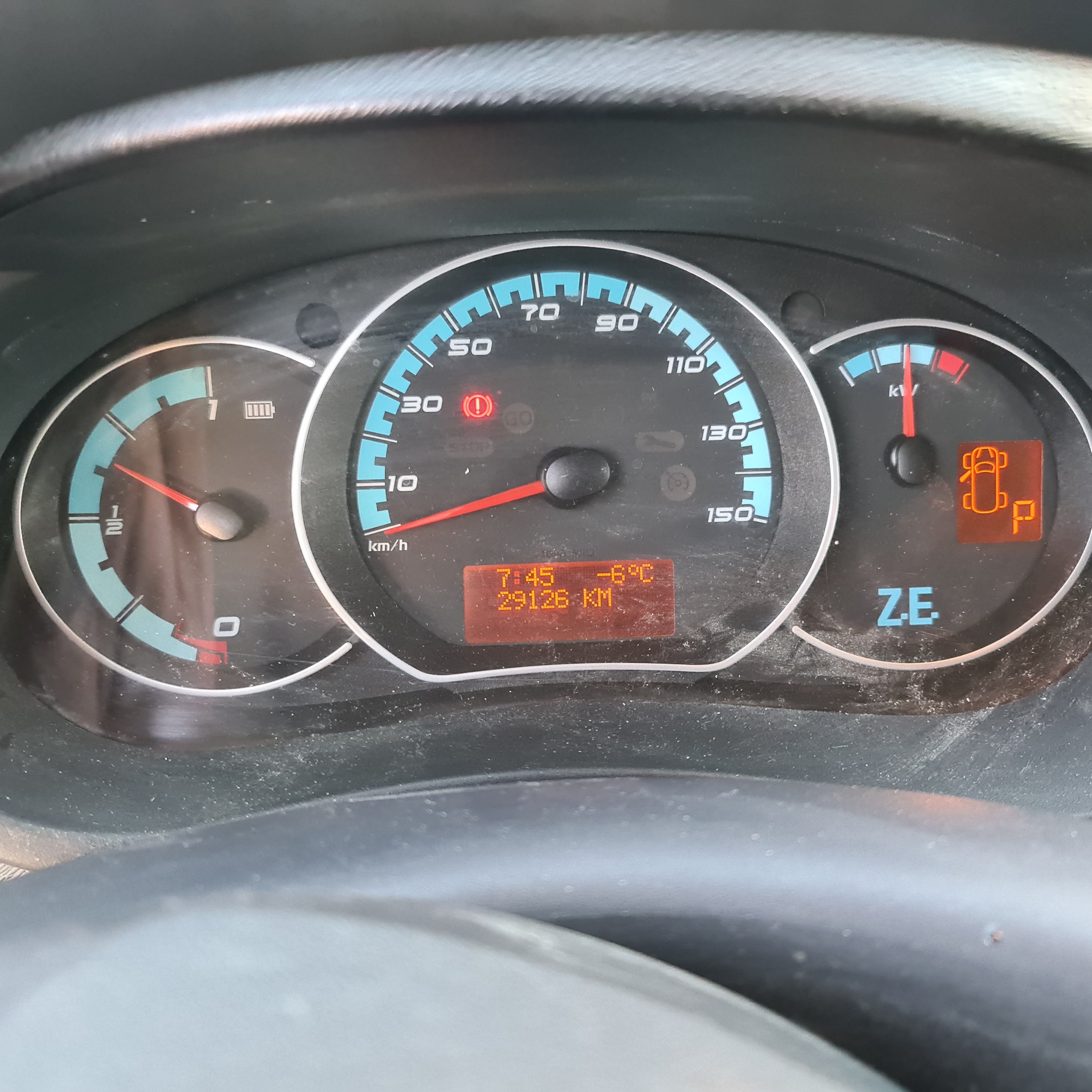

Ich bin ja mit 3 reinen E Autos, 2 neue Smarts und ein Tesla 100 S sowie einem E Roller von BMW schon etwas länger in der E Realität angekommen. Die Erfahrung gleichen sich alle, es ist eine ständige Suche nach einer möglichst schnellen Ladeeinrichtung, also 100 km Reichweite unter 20 Minuten Wartezeit.

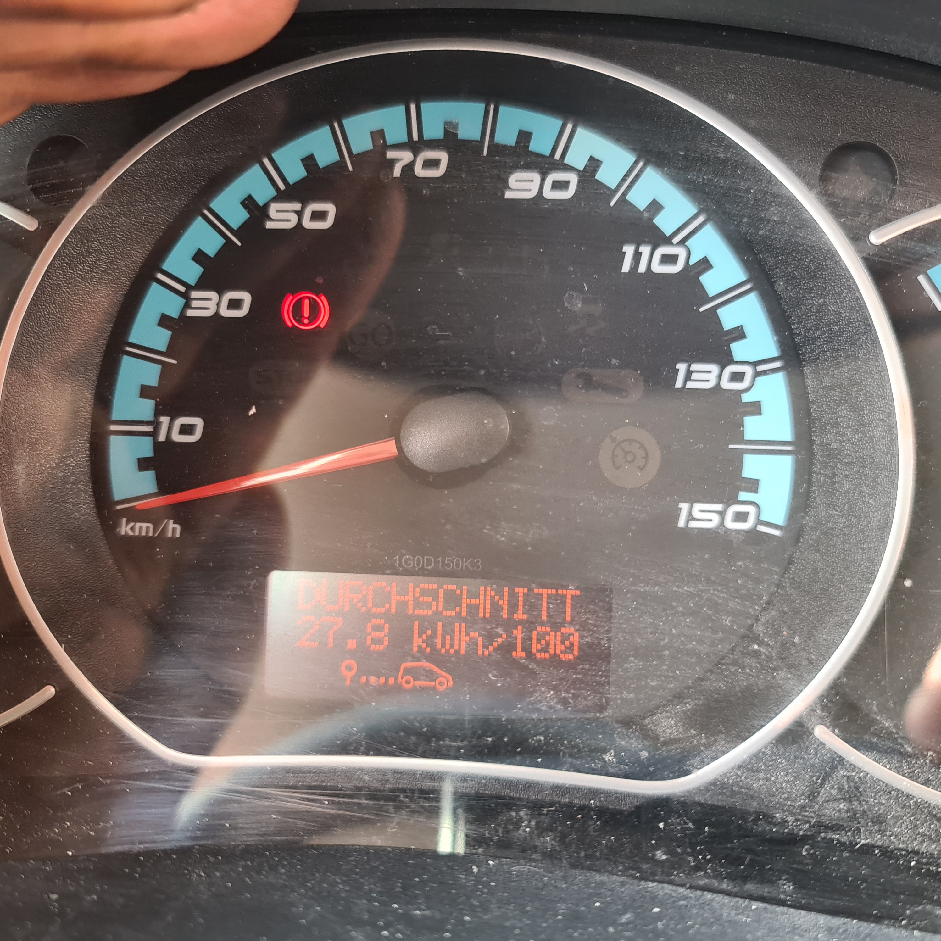

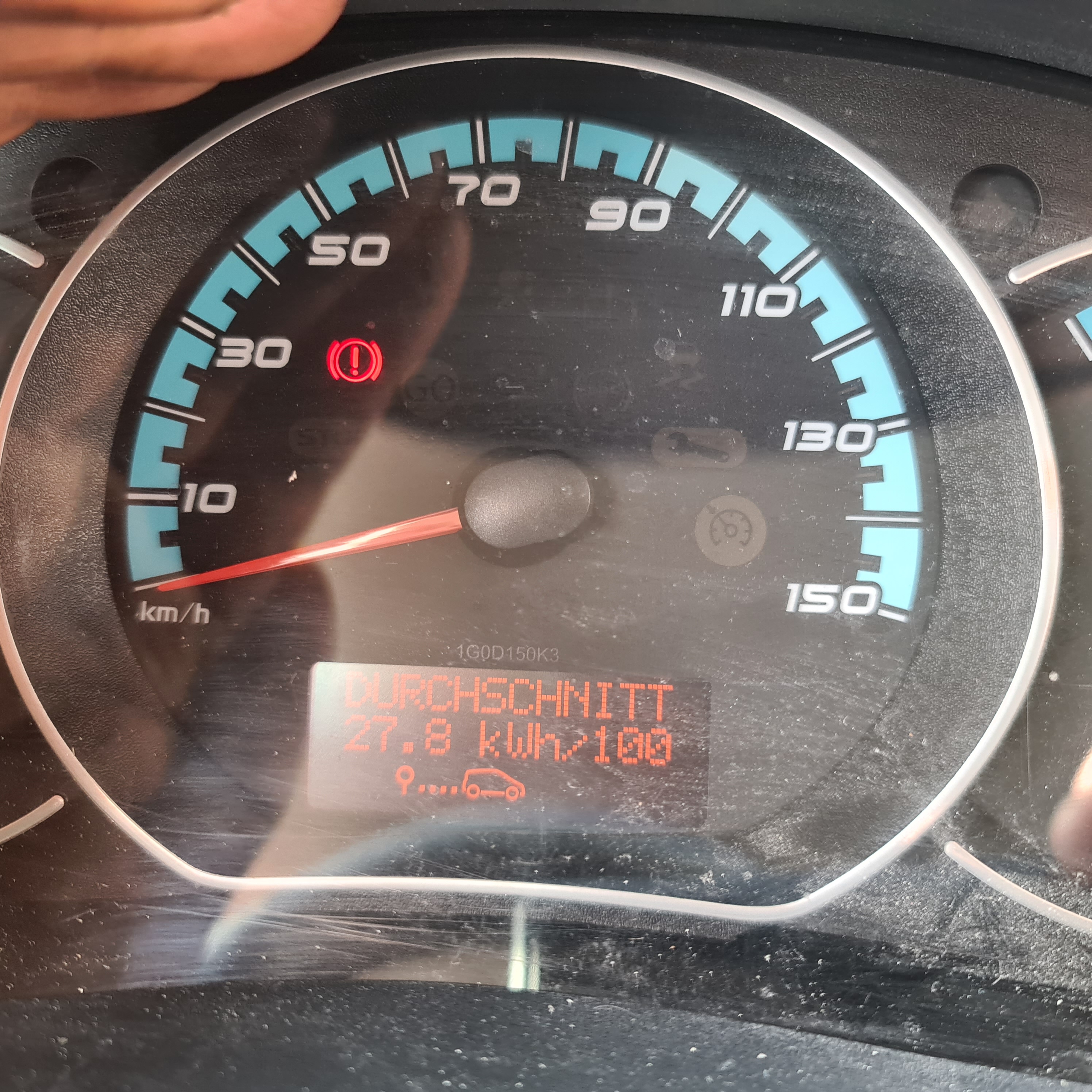

Hier die aktuelle Realität am Beispiel eines E-Renault mit einer 45 kw Batterie. Das läßt sich nicht weg oder schön reden.
Der durchschnittliche Verbrauch

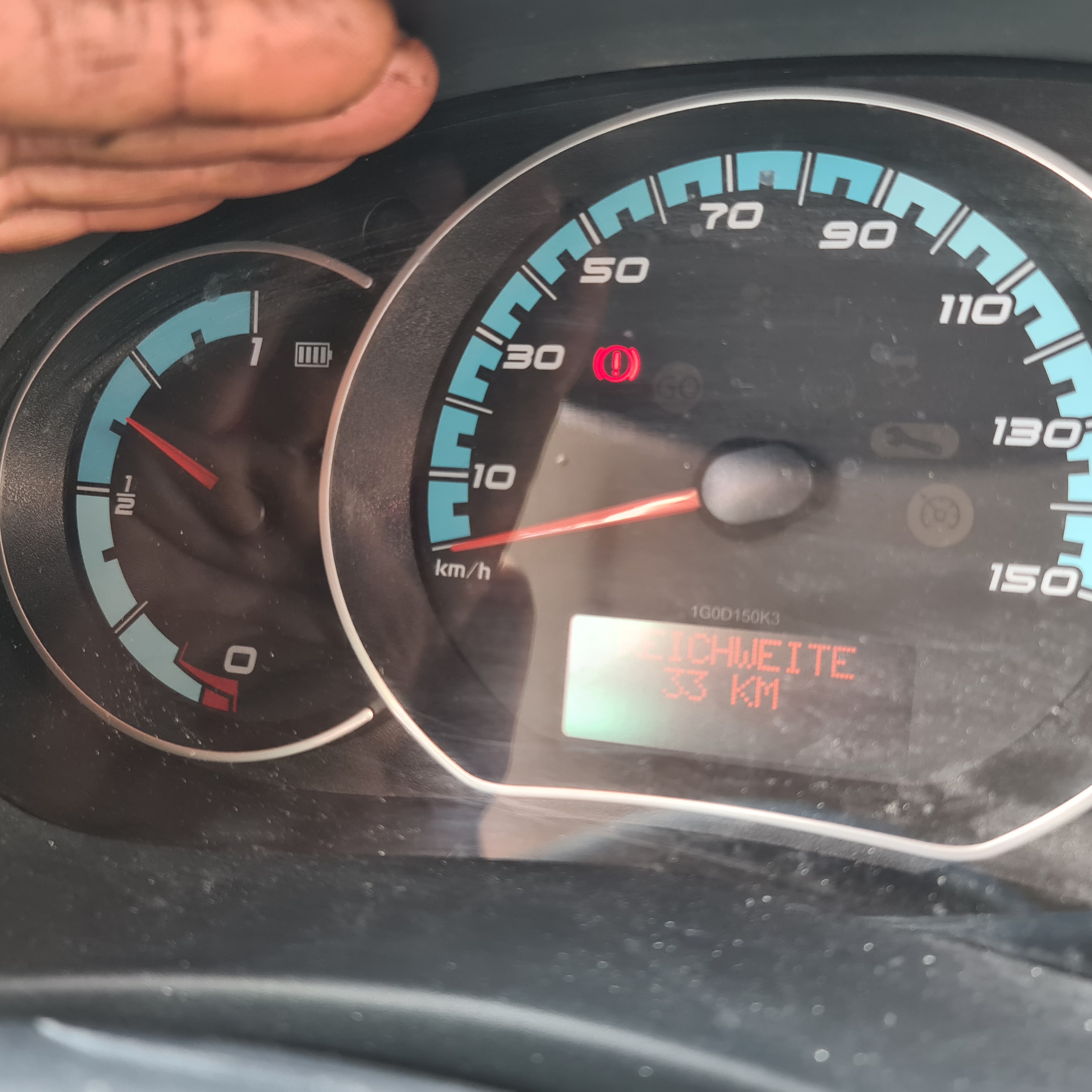

Ein Blick auf die Kapazität, nur 33 km bei über halb vollem Akku bis 10 % Rest, 70 km bei vollem Akku bei 10% Rest.
Der durchschnittliche Verbrauch [27.8 kWh/100km]
45 x 0,9 = 40,5 kWh
40,5 : 27.8 = 1,46 x 100 = 146 km
146 km und die 27,8 für den Kleinwagen ist ja schon nicht toll, aber wo bleibt der Rest?
Die niedrigen Temperaturen, oder ist der Akku hin?

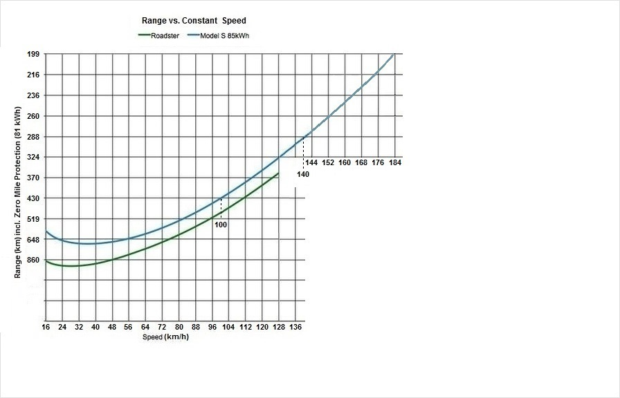

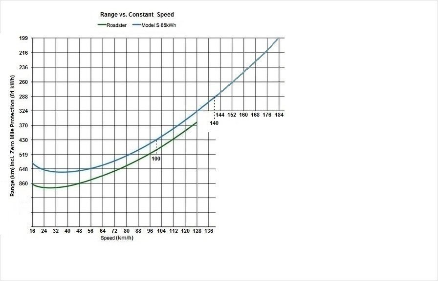

Mal was Reelles zum Thema Verbrauch vs. Geschwindigkeit zum Tesla S.
Irgendwo hatte ich mal eine Tabelle gesehen in der das weiterberechnet wurde.
Bei Vmax = 230 waren es irgendwas um die 120km oder so - bei der 100kWh-Ausführung.

Passt, bei Reisegeschwindigkeit von 140-160 km/h, bisschen Berg und Talbahn, also von Koblenz die A48 hoch und über die A3 Richtung FFM, ist nach 220 km Strecke im Schnitt 1 Stunde Laden angesagt, was bis zu 27 € kosten kann, da beides je nach zur Verfügung stehender Leistung unterschiedlich sein kann ( Langsamer laden = günstigere Konditionen)
Bei meinen Anforderungsprofil sind im Vergleich zu einem Diesel die Kosten auf 100 km fast doppelt so hoch, rechne ich die Warte/Ladezeiten dazu und setze dafür nur 100 €/ Stunde an bricht das Sytem E Auto in sich zusammen.
Was extrem auffällig ist, die Ladeverluste, die ja mit bezahlt werden müssen. Die liegen je nach Temperatur beim bis zu 23 %.

45 x 0,9 = 40,5 kWh 40,5 : 27.8 = 1,46 x 100 = 146 km 146 km und die 27,8 für den Kleinwagen ist ja schon nicht toll, aber wo bleibt der Rest? Die niedrigen Temperaturen, oder ist der Akku hin?
Erstmal danke für die Denkanregung.
Das hier steht für reale Bedingungen, da dieses E Fahrzeug, Renault E Kangoo mit dieser Akkueinheit recht viel vertreten ist, unter anderem auch im Zoe / Nissan Leaf verbaut ist, und es ein Auto von einem Kunden (Fremden) ist.
Dieser hat mehrere dieser E Kangoos in Betrieb, bei einem haben wir schon einmal die gesamte Akkueinheit erneuert (habe darüber und auch die Kosten geschrieben).
Ist der Akku hin?
Eine Überprüfung mit dem Testprogramm gestern hat, verglichen mit den Vorgaben vom Werk, keine Abweichungen ergeben. Der Prüflauf wurde in allen Punkten mit i.O. abgeschlossen.
Gesamtlaufleistung: 29126 km
Verbrauchte kWh: 7258
geladene kWh: 8492
Ladeverluste: 17 %
Ladezyklen: 2502
(so oft wurden der Stecker zum Laden angehangen, hier weiss ich aber das die Angestellten immer auch sofort wenn möglich auf den Baustellen bei Ankunft eine Steckdose für die Kabeltrommel suchen, Plus Abends wird geladen wenn die Fahrzeuge auf das Lager zurückkommen )
Der Hersteller sieht bei diesem Akku die Ladezyklen bei 3.000-3.200, bis dieser ersetzt werden muss.
Durchschnittliche Ladezeit: 9,4 St.
(vom Anstecken bis Abschaltung, Also voll geladen nach der Nacht morgens um 7 Uhr Richtung der Baustelle/Arbeitsstelle, dann dort über Schükodosen anstecken, nach 9 Stunden mit dem bis dahin auf Wert X geladenen Akku zurück zum Lager/ Firma, dann dort für die Nacht /Wochenden anstecken, keine Wallbox, da 5 E- Kangoos und damit zu teuer -~10.000 € )
Durchschnittlicher Verbrauch: 27.8 kWh/100 km
Also:
8492 kwh x 0,3029 cent = 2.550,06 €
(unabhängig das ein Teil über Baustellen bezahlt wurde, wird aber spätestens ein Problem, wenn 7 unterschiedliche Gewerke mit ihren E Fahrzeugen laden wollen/müssen, um auch abend wieder nach Hause zu kommen, der Bauherr a) einen zu kleinen Bauverteiler hat, b) sich der mehr Kosten an Strom über Wochen klar wird die er nicht verbraucht. Unabhängig auch davon, wenn es keine Möglichkeit in der Stadt für den Handwerker gibt, irgendwo ein Kabeltrommel anzuschliesen)
2.550 € x 29.129 km / 100 = 8,75 €/100 km
Würde er sich nochmal E Fahrzeuge kaufen, ein klares Nein dazu von Ihm.
Völlig unwirtschaftlich auf 5 Jahre gerechnet gegenüber einem Diesel, und wichtiger, Aufträge / Auschreibungen weiter wie, z.B. 50 km, sind kaum machbar.
Dafür wurden wieder Ford Connect Tourneo Diesel angeschafft, bei 12 Angestellen.
