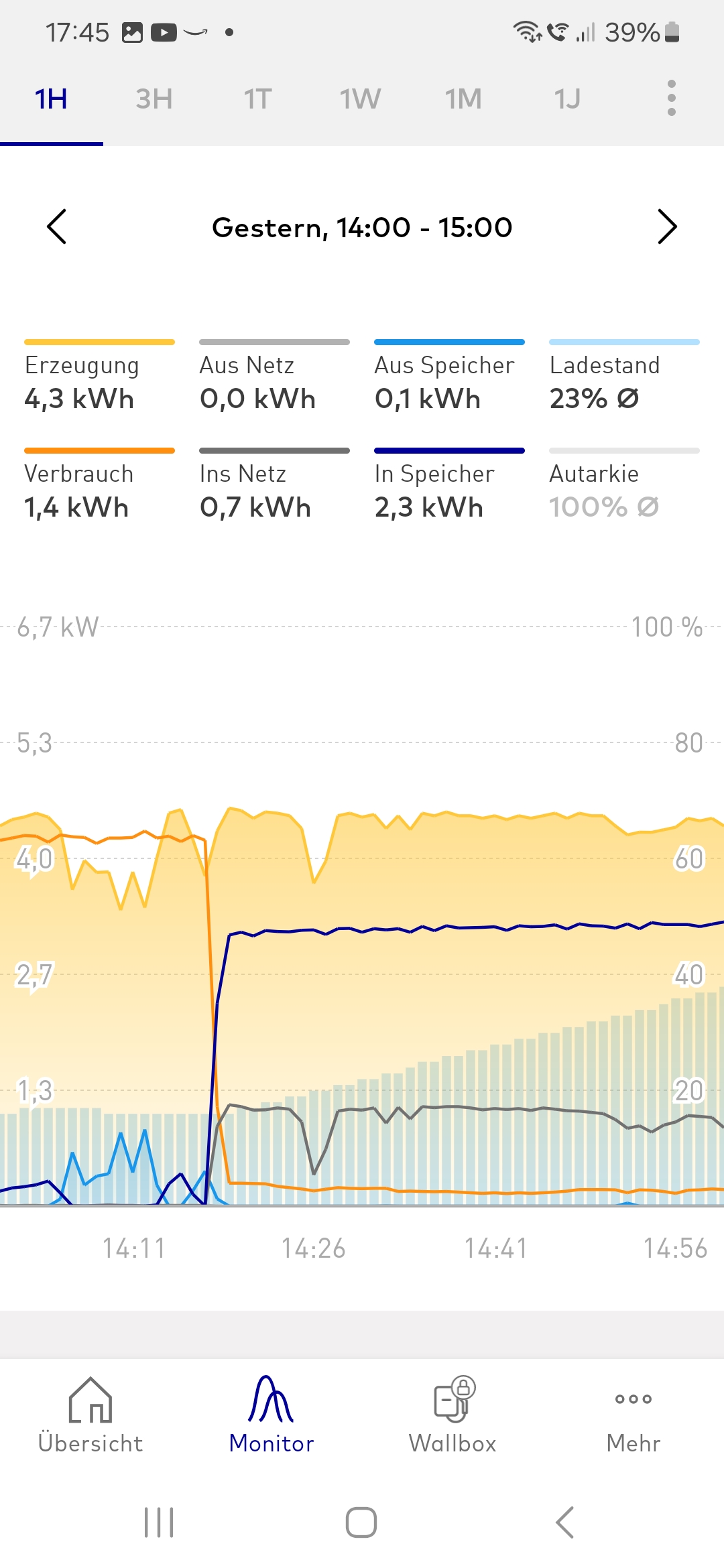

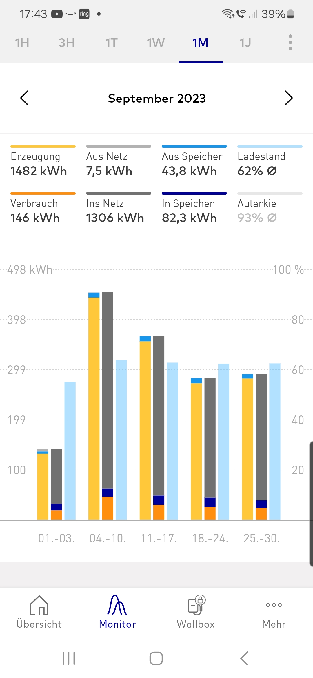

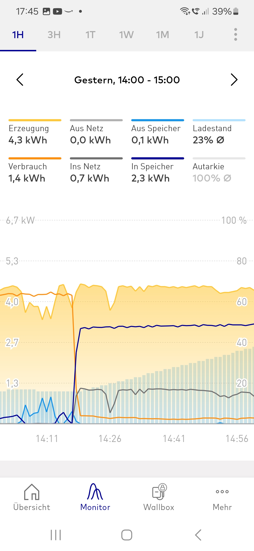

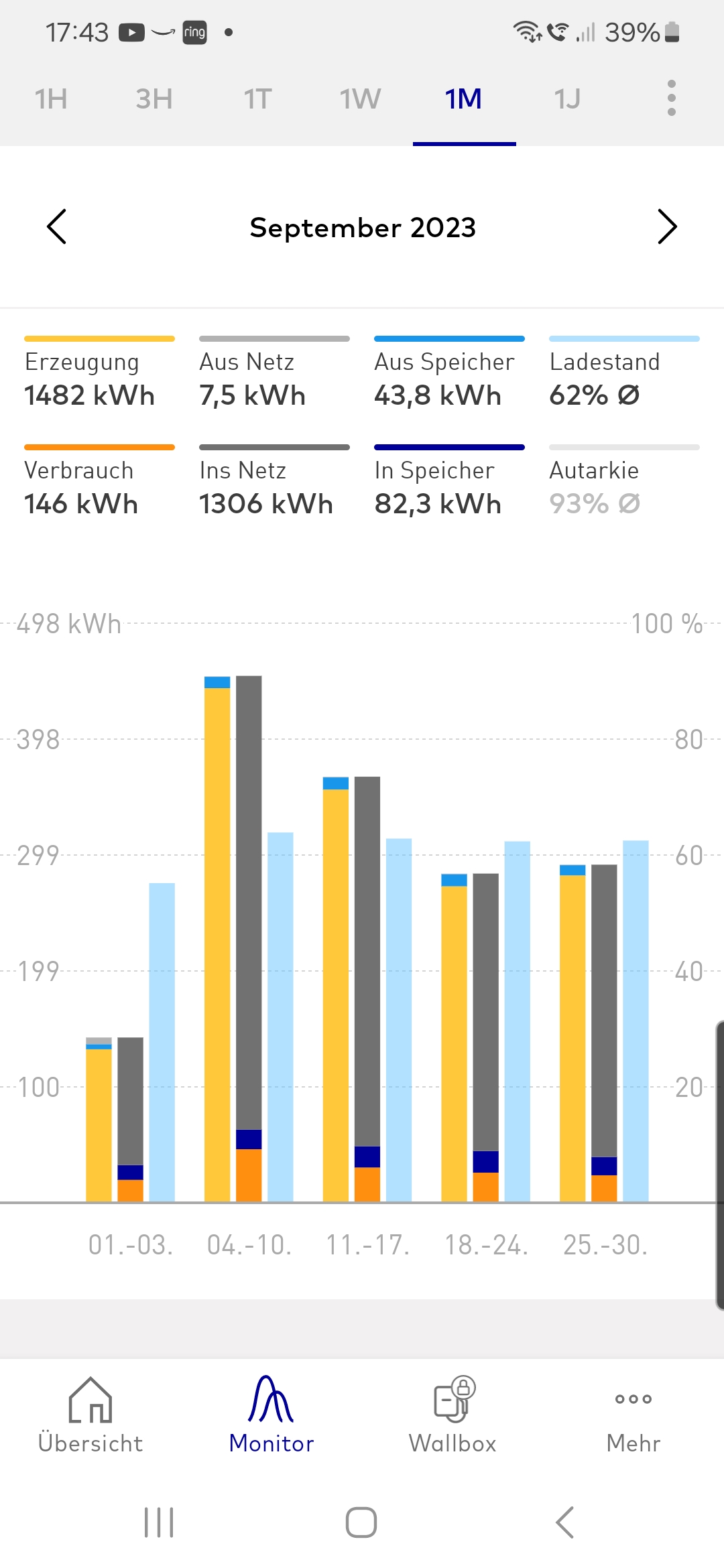

Wenn der Wechselrichter nicht die 11KW liefern kann...dann kann die Wallbox nicht mit 11KW aus der PV betrieben werden und muss die Differenzleistung aus dem Netz ( zu teurem Geld) beziehen.
Meine Anlage ist eine Ost-West Anlage ( Satteldach Ost-West-Ausrichtung) und bietet gegenüber einer reinen Südausrichtung den Vorteil bereits kurz nach Sonnenaufgang bis spät zum Sonnenuntergang zu liefern...und 11KW sind ab Frühjahr bis Herbst bei heiterem Wetter von ca.10Uhr- 16Uhr kein Problem bei insgesamt 38 x 400W- Modulen...jetzt zur Zeit allerdings max 4,3KW.
