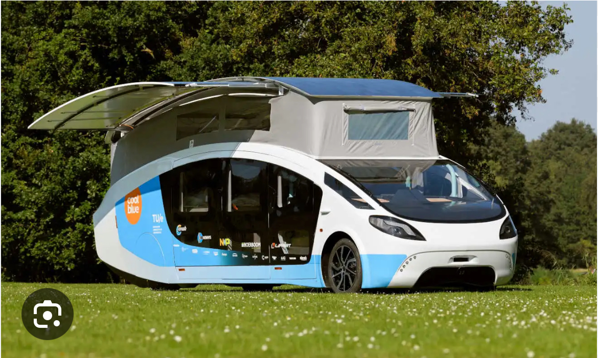

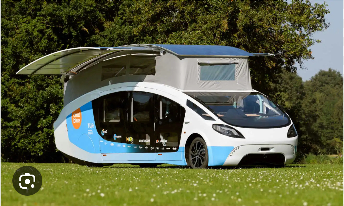

Da könnte man ein schönes Wohnmobil draus bauen. 400km Reichweite, dazu packt man aufs Dach PV, die man als Sonnendach noch zur Seite aufklappen kann, dann kann man durch Südeuropa touren, ohne jemals nachladen zu müssen.
Diesen.
Von vorne bis hinten kompletter Quatsch.
Normalerweise fährt man Tagsüber und während der Fahrt ist das tolle Sonnendach eingeklappt.
Wenn man nicht fährt, stellt man sein WoMo im Schatten ab, weil es könnte sonst etwas warm darin werden.
Zu guter letzt braucht so ein Kasten mindestens 30kWh pro 100Km (es denn er ist von Tesla, dann kommt da während der Fahrt noch Strom raus). Da kannst du mit den Solardingern vielleicht deinen Ventilator betreiben, aber ganz sicher nicht die Fahrerei.

Wenn man mit dem WoMo fährt wird die Solarladung eher ein Tropfen auf den heißen Stein sein...wenn man jedoch auf einem Stellplatz oder Campingplatz eine Woche in der Sonne steht kann man schon etwas Nachladen.....da die Solarmodule mit ca. 4cm Abstand zum WoMo Dach aufgebaut sind wirken sie übrigens wie ein Sonnenschirm.....interessant ist eher der Aspekt über die Fahrzeugbatterie länger autark stehen zu können...wenngleich man dann bei der Weiterfahrt dann doch an der DC-Ladesäule mal richtig vollladen müsste an einer Tank- oder Raststätte.

Ich habe in unserem WoMo Solar auf dem Dach 400Wp und eine Solarfalttasche 200Wp..letztere könnte man auch gut zusätzlich zum Laden nutzen wenn vom Dach nicht genug kommt.....wobei man dann schon mehrere Tage/ Woche kontinuierlich laden muss um einen maßgeblichen Ladeeffekt bei einer 113KWh-Batterie zu erzielen.

Da stöpselst Du einfach noch den Strom aus der Campingplatzdose dazu, dann geht das ratzfatz weiter…
Quadratmeter PV ein kWh im Optimum, da kommen bestimmt 12-15kWh am Tag zusammen. 3 Tage 30kWh, da kommt man selbst mit so einem Trum 100km weiter. Wenn man dann noch eine kWh pro Stunde aus der Campingplatzdose zieht, sind das in 3 Tagen über 60kWh, da gehts dann schon deutlich über 200km weiter.
Also grob hochgerechnet 14 Tage ~ 1000km. Wenn man Zeit hat…

Du weißt schon das die Sonne nachts nicht scheint?
Oder fährst du nur zu Midsummernight zum Nordkapp?

Nimm doch einfach mal deinen Verstand zu Hilfe und denke drüber nach, statt immer nur irgendetwas aus dem Internet nachzulesen und hier reinzustellen.
Es sind doch deine eigenen Postings über die hier gestolpert wird.
Wenn mit einem Quadratmeter PV ein kWh erzeugt wird, brauche ich für 15kwh 15 Quadratmeter PV. Weißt du eigentlich wie viel Platz das ist?
