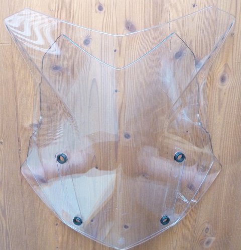

Kleine Vollzugsmeldung über den erfolgten Austausch.
Im folgenden liste ich einfach mal auf, was sich nach meiner Erfahrung problemlos gegeneinander austauschen ließ.
Vielleicht hilft es ja einem anderen Schildsucher.
Ausgangspunkt ist eine GS aus Mai 2014.
a) Diese besitzt (wie weiter oben schon mal genannt) ein Windschild mit der Nummer 46 63 8 528 683.
b) Schaut man aber z.B. bei Leebmann, dann bekommt man dort die Nummer 46 63 8 557 867 angezeigt.
Evtl. ist das die Nummer der verbesserten Variante.
c) Schaut man dort nach dem Windschild für die GSA, dann findet man die Nummer 46 63 8 557 868.
Unterscheidet sich zur GS also nur in der Endziffer.
Ziel war es, die vorhandene Variante a) gegen Variante c) zu tauschen.
Ergebnis:
Dieser Tausch ist problemlos möglich, die Halter der Scheibe passen weiterhin.
Es ist also nur der Kauf der Scheibe selbst notwendig.
Hier noch die End-Nummern der an meinem Möpp vorhandenen Halter:- Windschildhalter links: 8 531 529
- Windschildhalter rechts: 8 531 530
- Blende Windschild links: 8 528 679
- Blende Windschild rechts: 8 528 680
- Arm Windschildverstellung links: 8 524 931
- Arm Windschildverstellung rechts: 8 524 932
Zum Abschluß noch ein Foto, welches versucht, den Größenunterschied der beiden originalen Windschilde zu zeigen:
Die existierenden Höhenangaben von 38cm bzw. 43cm sind jeweils in der Mitte gemessen.
