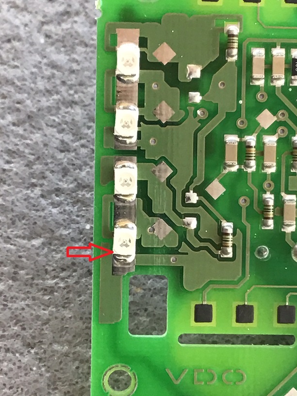

I
Igeko
Joined
Mar 8, 2020
Messages
60
nach den ersten Kilometern mit der ADV habe ich ein paar Fragen, ich hoffe ich wiederhole nichts, ich bin gerade noch dabei mich durch alle Themen zu lesen:
1. Wenn ich bei der BMW schalte, dann wackelt die ein wenig bzw. nickt mit dem Schnabel so ein wenig seitwärts weg, als würde sie ein wenig schmieren. Keine Ahnung wie ich das beschreiben soll. Ich kenne dieses Nicken von anderen Bikes nicht, die Rucken eher. Ist das normal?
2. Mit wurde hier empfohlen das ABS auch mal zum Regeln zu bringen, soweit so gut. Bin auf einen Feldweg und hab gezangelt. Vom Gefühl her hat es auch geregelt. Meine Frage, müsste die ABS-Lampe blinken beim Regeln, dass hat sie nämlich nicht.
3. Ist die FID-Beleuchtung verlötet oder auch einfach ein w5w-Birnchen?
Für die Erfahrenen hier bestimmt saudumme Fragen, ein dreizeilige Antwort würde mir schon reichen.

Die Beleuchtung vom FID sind verlötet, Die Beleuchtung vom Tacho und DZM sind Birnchen.

hier noch eine Beschreibung für den Austausch der LED´s im FID. Muss evtl. noch überarbeitet werden. Ist bisher nur ein Rohentwurf.
Gruss
Bernhard
