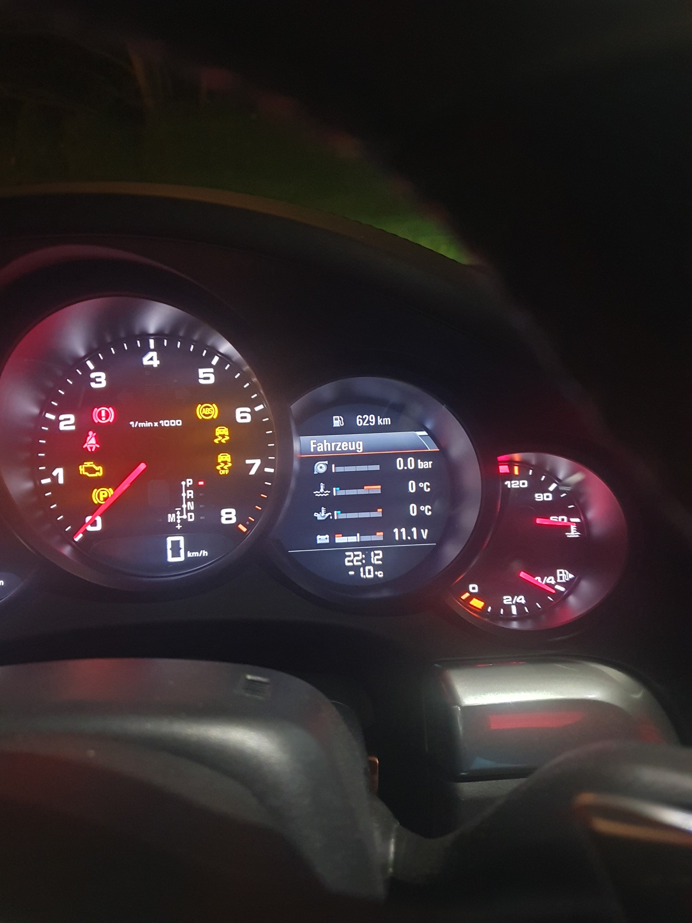

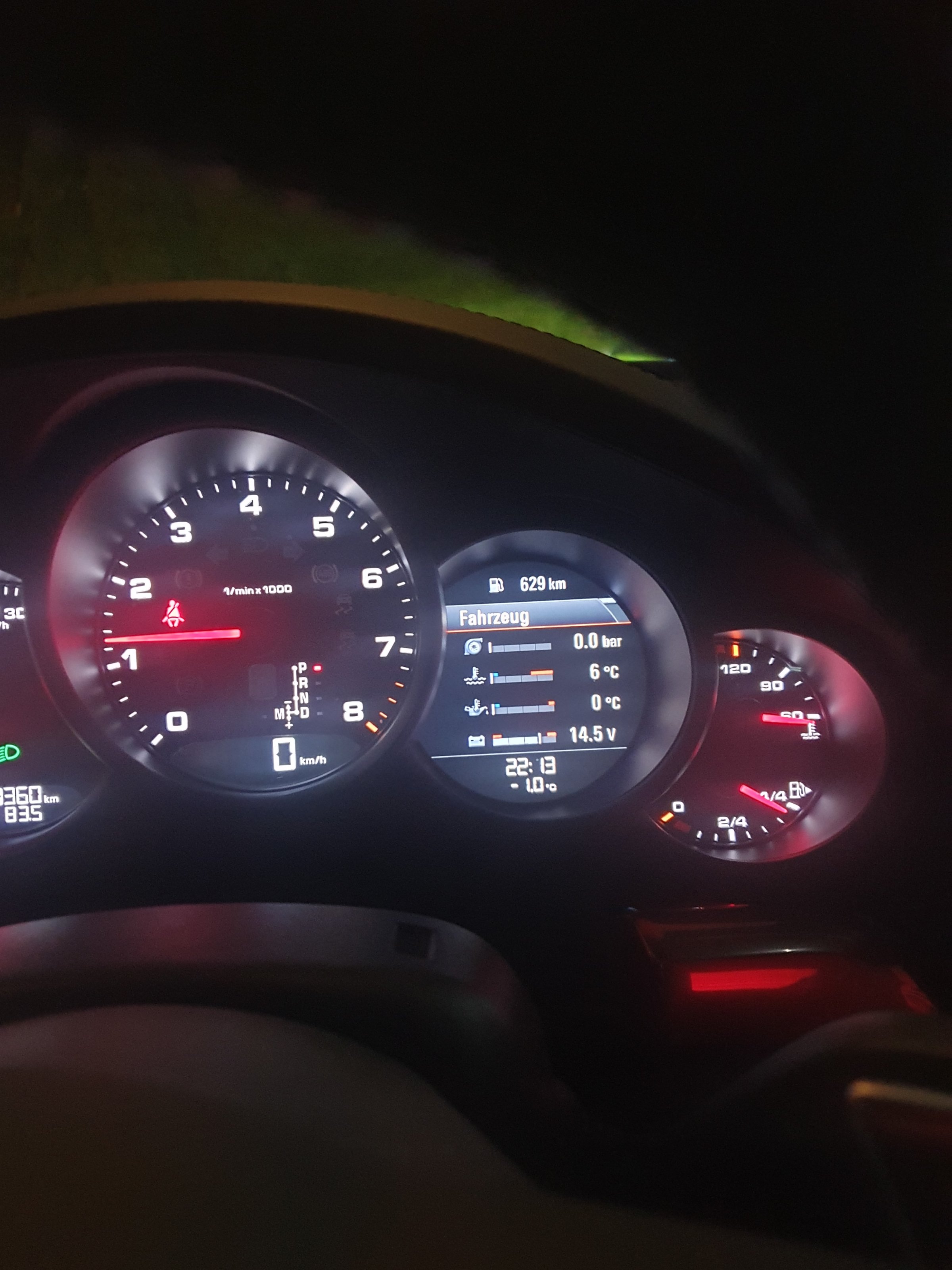

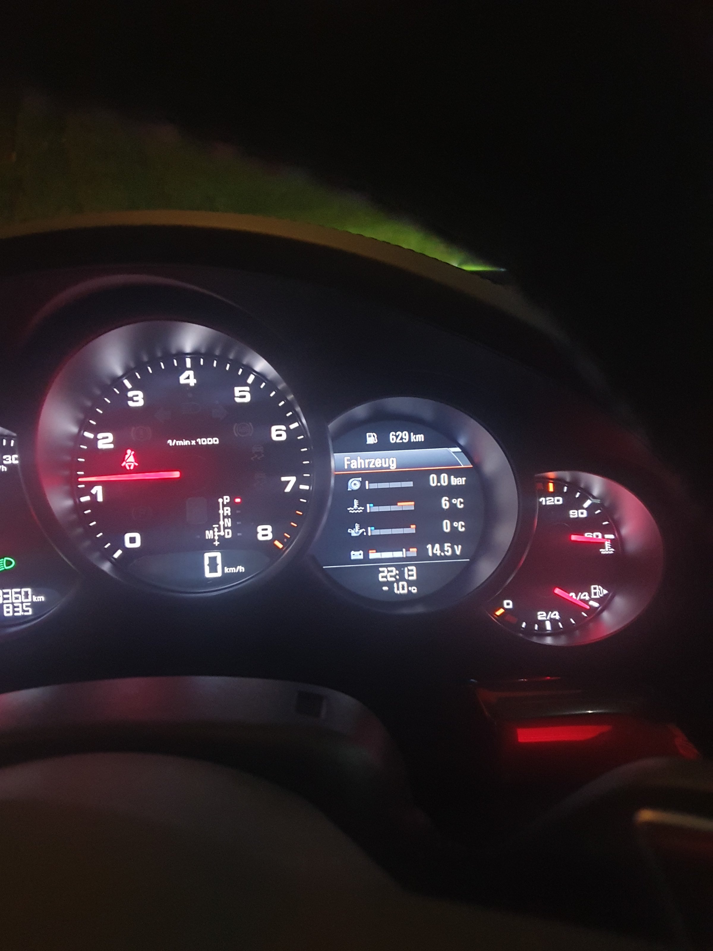

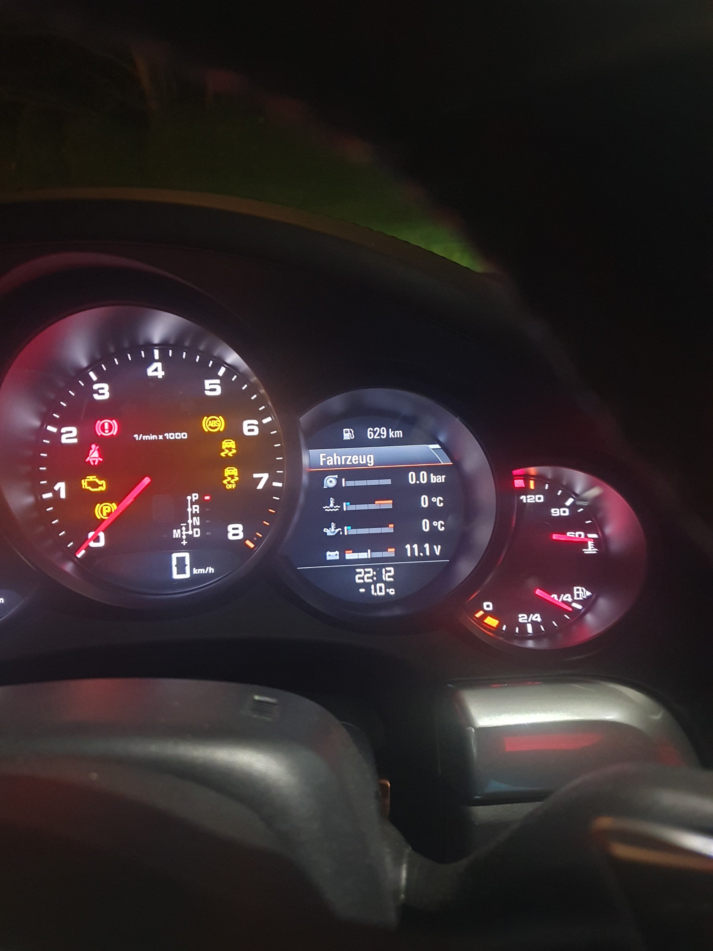

Vielleicht kann auch jemand die Spannung bei laufendem Motor an der vollgeladenen Batterie messen. Sollte aus meiner Sicht die Ladesspannung sein. Beim Porsche sehe ich im Display Werte zwischen 13,2 und 15,2 Volt beim Fahren.
Dürften keine Schätzwerte sein sondern Werte vom Laderegler abhängig vom Batteriestatus.
Gerade probiert. Vor dem Starten, nach dem Starten. Der wird nur bei trockenem Wetter im Winter bewegt, springt aber immer an mit einer mittlerweile 7 Jahre alten Batterie.
