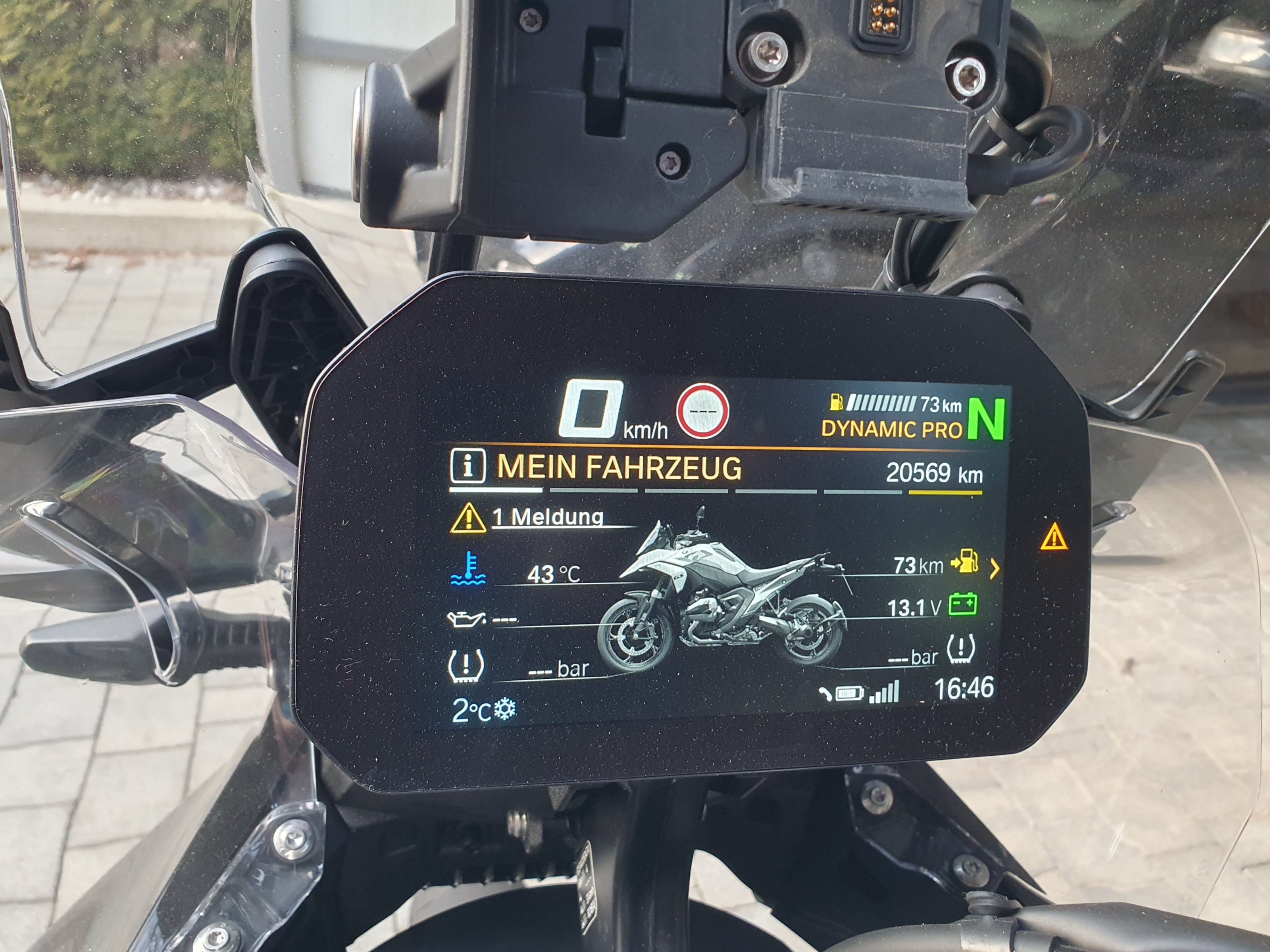

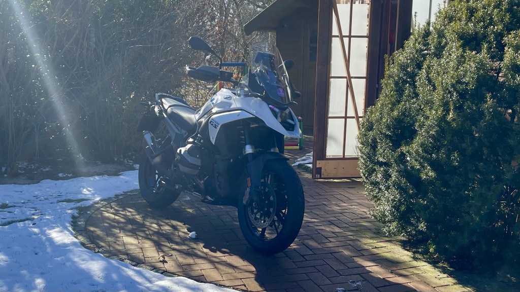

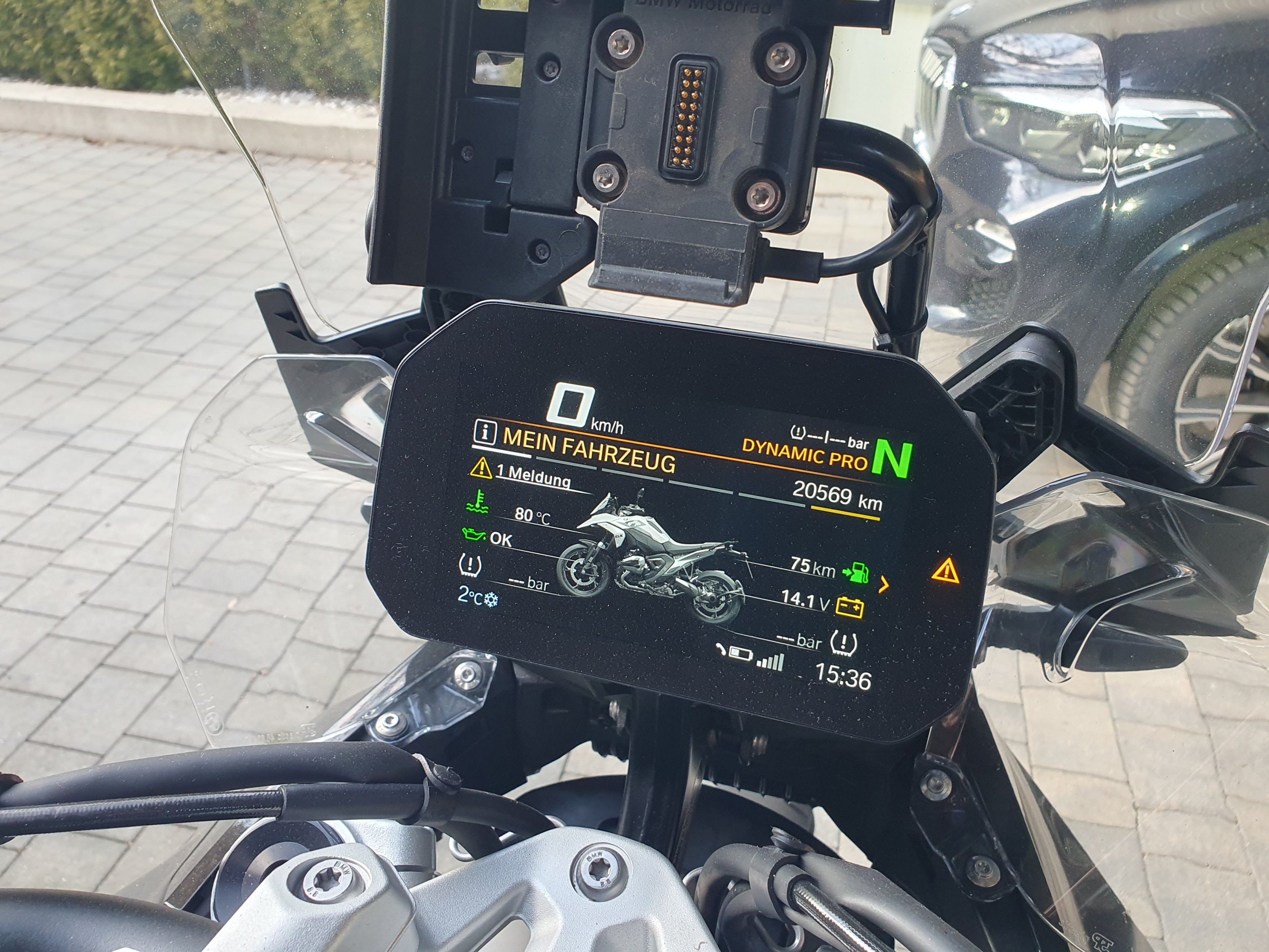

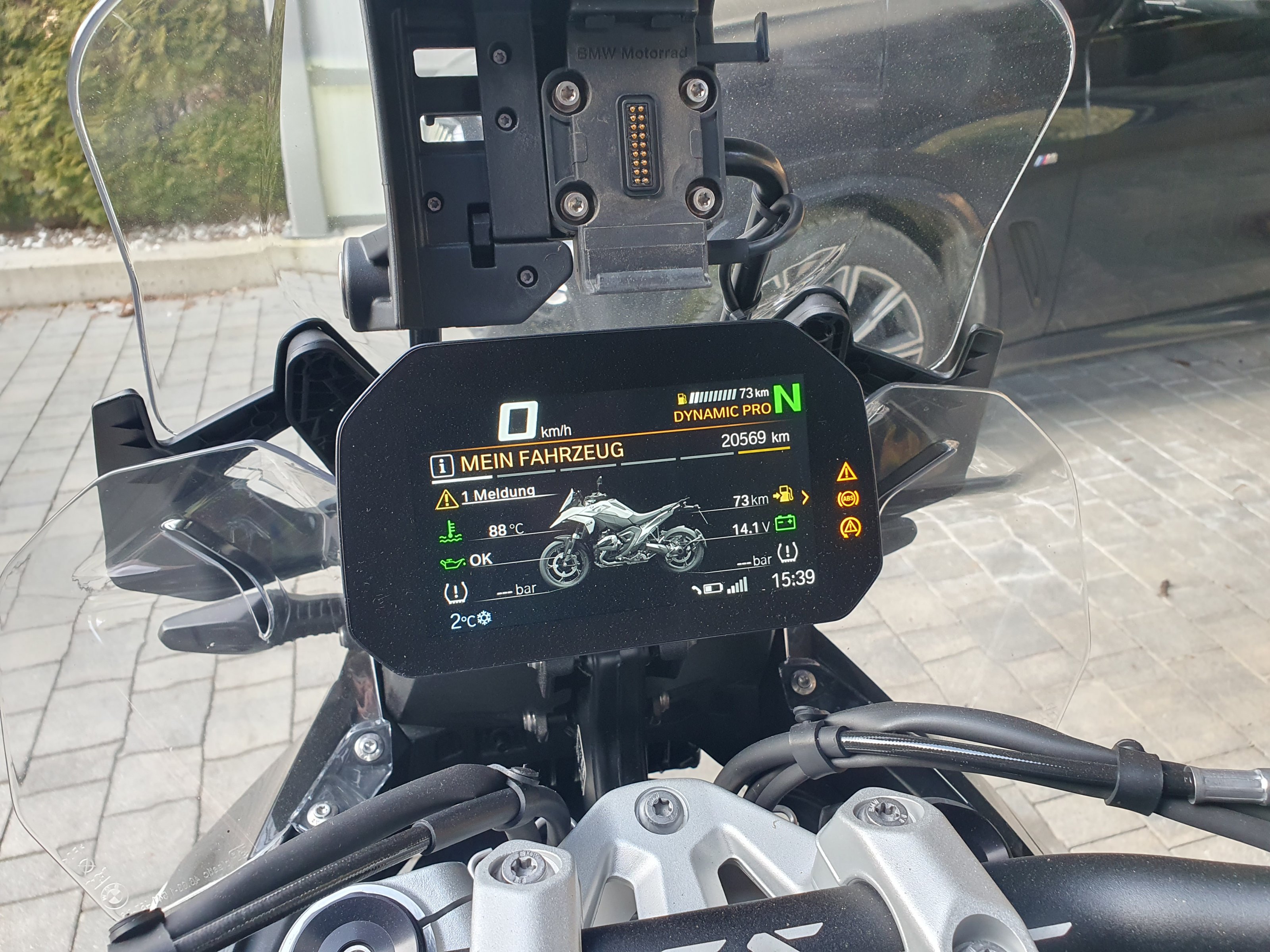

Gerade getestet ... weil das hier immer wieder ein Thema ist: meine R1300GS, stand etliche Tage unter Null, hängt nicht permanent am Ladegerät, springt sofort, ohne zu Mucken oder zu Zögern an. Hilft den Betroffenen nicht weiter, da muss der Händler ran.
An die frische Luft:

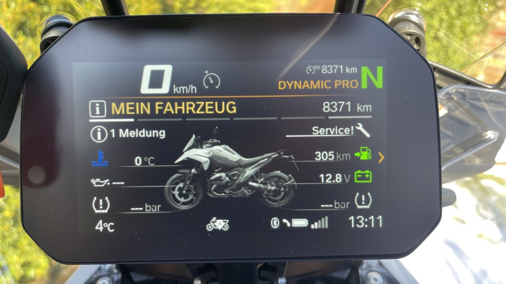

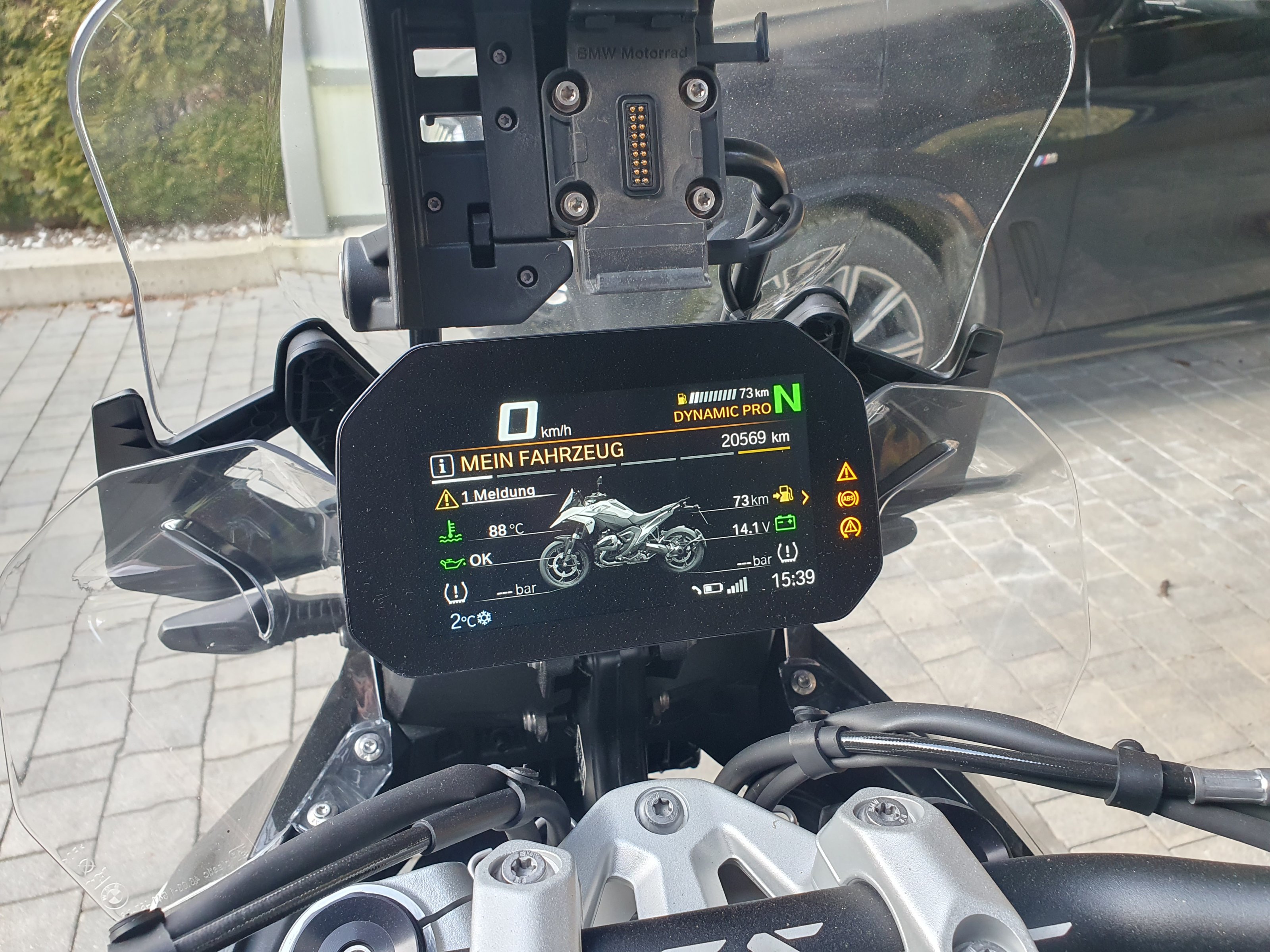

TFT-Anzeige, nur zur Orientierung nach Zündung On:

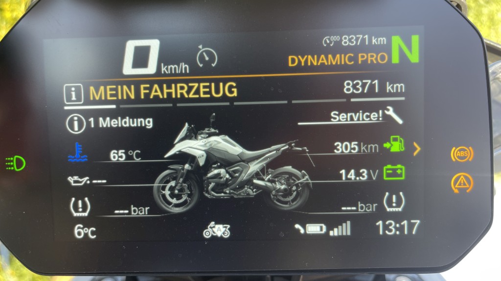

Motor läuft:

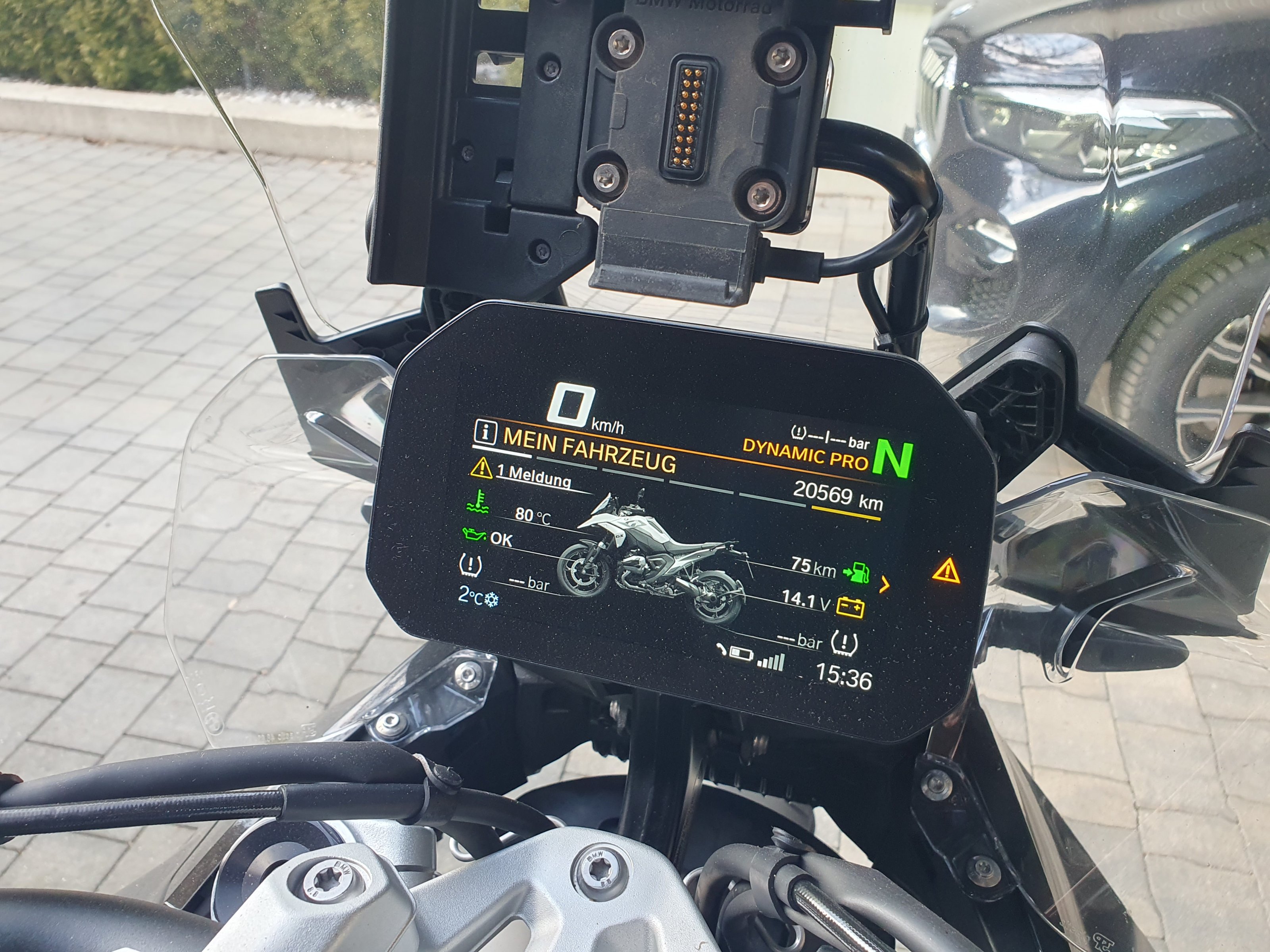

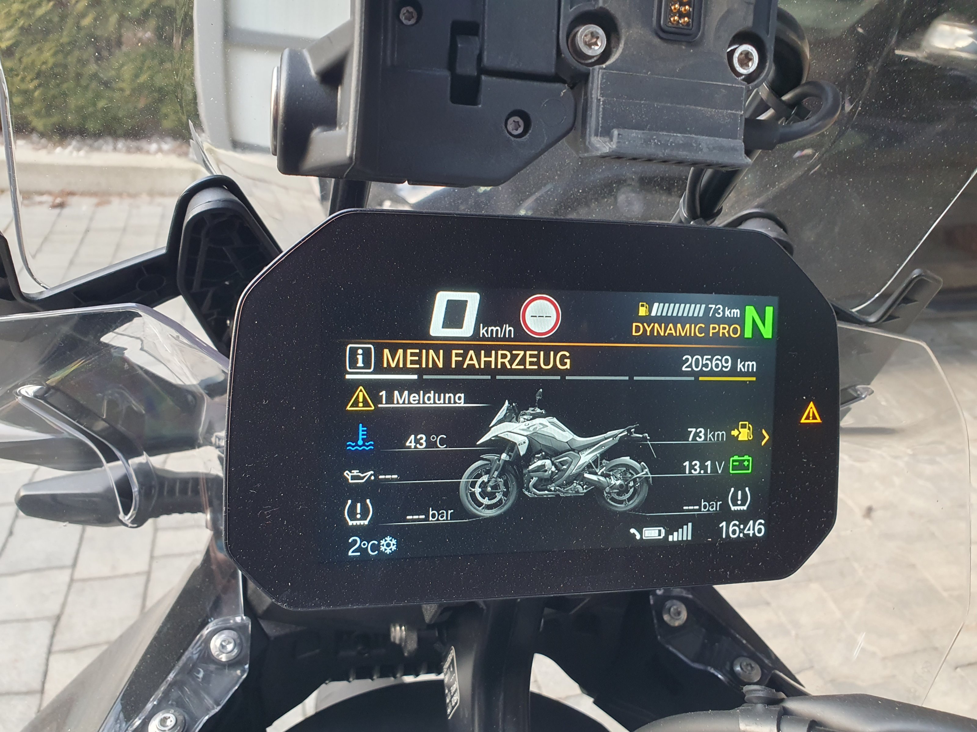

Jetzt ein Blick - bei laufendem Motor - auf das TFT:
Kurzer Stopp nach ~6 Km und dann wieder zurück nach Hause:

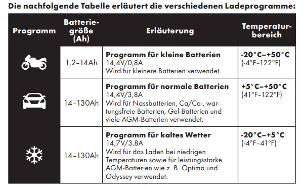

Bzgl. "AGM macht auch Probleme":
Das kann u.U. ebenfalls vom Ladegerät bzw. der Einstellung desselbigen abhängig sein, ob es für AGM taugt.
Wenn man eine AGM-Batterie mit der normalen Einstellung für Nassbatterien lädt, wird die AGM nie richtig voll werden, da sie eine höhere Endladungsspannung (14,6-14,8V) benötigt.
Bei den älteren CTEK MXS 3.8, die ich hier noch rumfliegen habe versteckt sich der AGM-Modus z.B. hinter dem Schneeflocken-Symbol.
Wer sich den Blick in die Anleitung erspart, kann da schon mal versehentlich den falschen Modus wählen.
Ist, bzw. war, von CTEK auch nicht so ganz clever gelöst muss man sagen.
Bei neueren Varianten steht "AGM" direkt zur Auswahl.

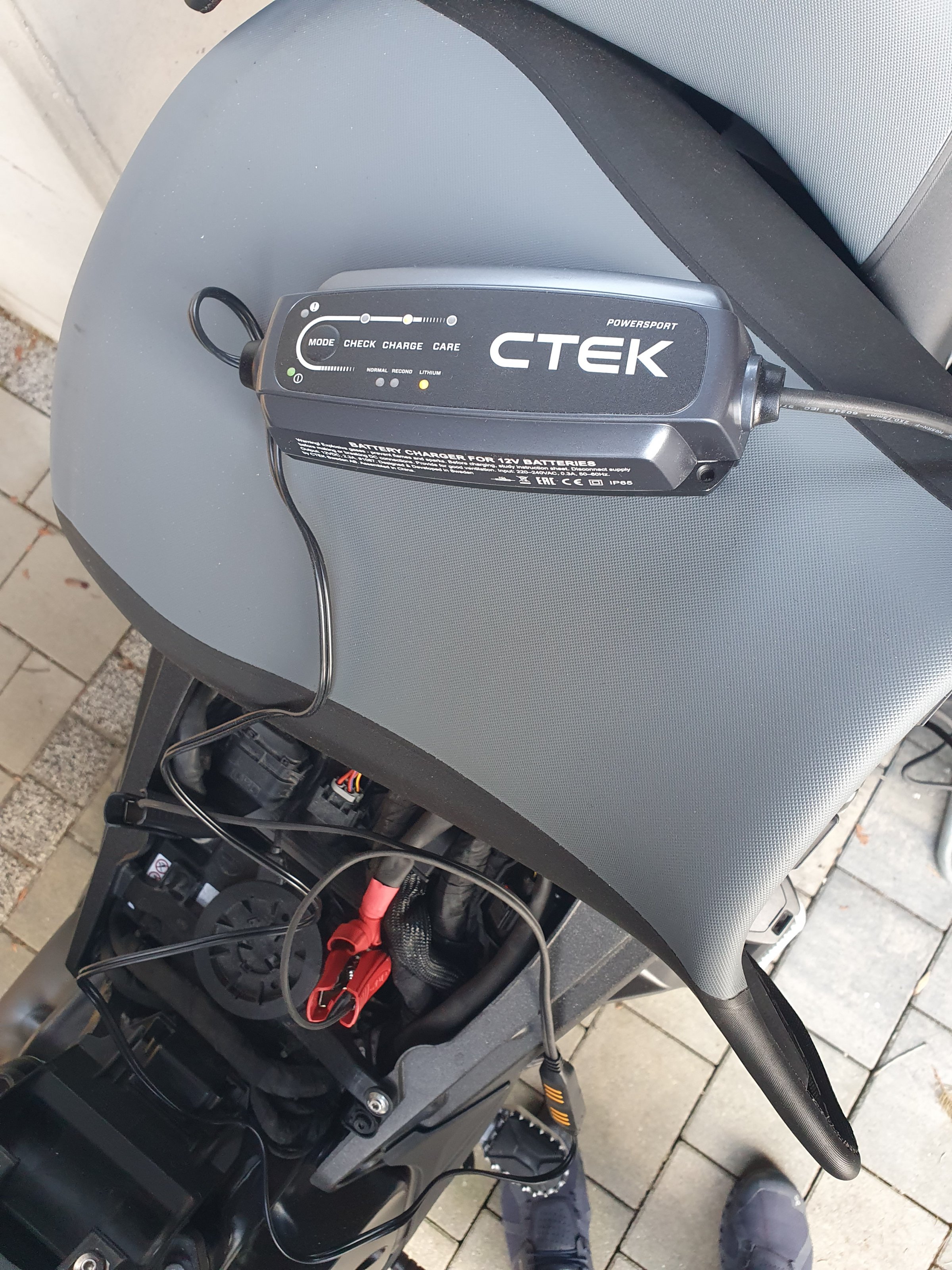

Nach 3,5 Monaten Standzeit Zündung ein, Fehlermeldung Unterspannung, Ausfall Fahrlagensteuerung etc.
Kurz gewartet bis die Batteriespannung im Display von 11,3 V auf 12,2 V geklettert ist und gestartet. Etwas schwerfällig aber springt an. Fehlermeldungen verschwinden.
Dann ca.10 Minuten laufen gelassen bis das Batteriesymbol von gelb auf grün gewechselt hat.
Beim Anlauf vom Lüfter abgestellt.
Batterie hat Temperatur.

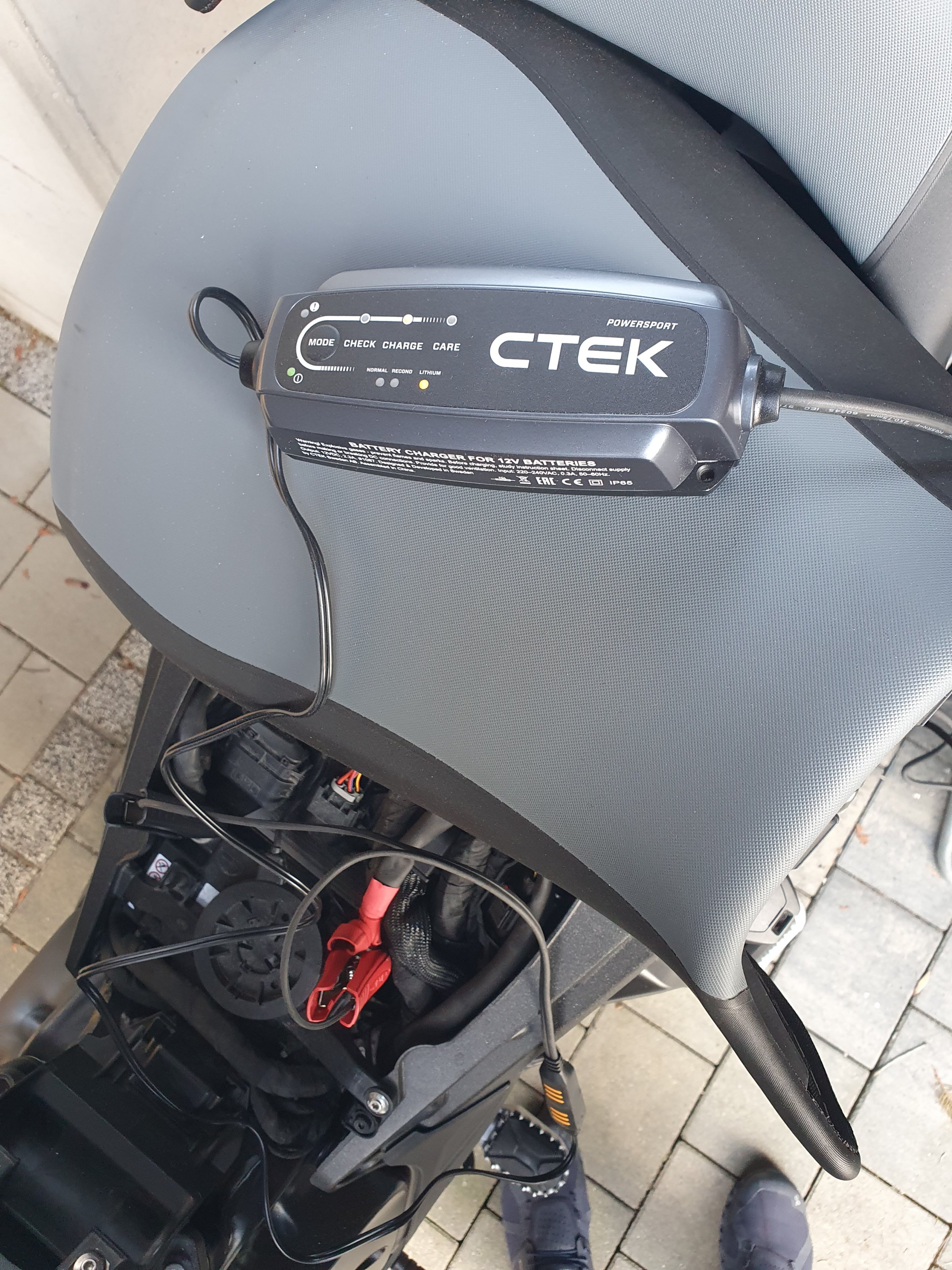

CTEK Ladegerät angeklemmt.
Lädt jetzt 4 Stunden.

Update:
Nach 1 Stunde ist das Ladegerät in den Erhaltungsmode gesprungen.
Batteriespannung gemessen mit 13,6 V.
Display klettert auf 13,1 V.
Paßt.
