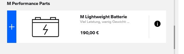

Im BMW Konfigurator kostet die aber :
Nur zur Info!

Bei dir steht : Seit dem Modelljahr 2025 ( ab August 2025 ) wird die 1300 GS wieder mit einer AGM Batterie ausgestattet.
Warum steht dann eine Lithium jetzt schon als extra für 190 Euro drin.....verstehe ich mal wieder nicht. :Augenrollen:
