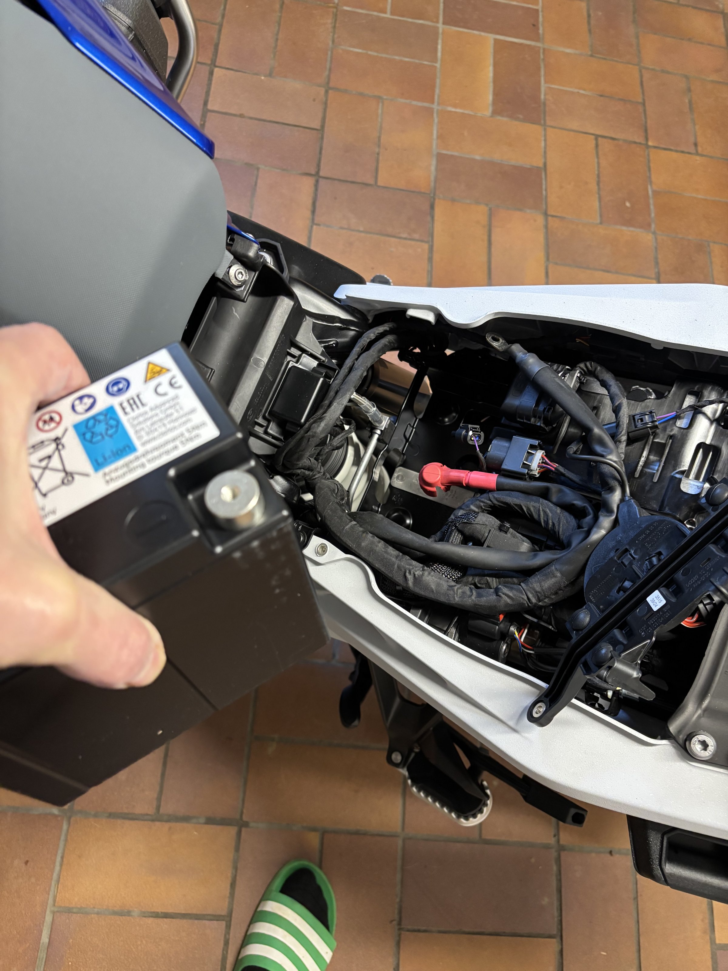

So, heute wurde eingebaut, Karre sofort angesprungen 👍

Ist komplett tot, ori. BMW Batterieladegerät mit Lithium Modus erkennt auch keine Batterie mehr.
kannst probieren, das Teil auszubauen und in der warmen Wohnung das Ladegerät draufklemmen.
ich glaube das macht keinen Sinn mehr bei 1.2V Spannung in der Batterie, Ladegerät startet auch gar nicht weil es die Batterie nicht erkennt :(
vielleicht hat auch einfach nur das BMS abgeschaltet und mit warmen Zellen kommst du wieder knapp in den Betriebsbereich... versuch macht kluch.
Da Li-Ion eine Tiefentladung gar nicht mögen würde ich in jedem Fall einen neuen Akku einfordern.

BMW Pannendienst hat mir am Telefon gesagt, man darf gar keinen Booster anhängen. Die kommen am Mittwoch mit einer neuen Batterie, mein Motorrad steht in einer Garage mit sehr steiler Abfahrt, schieben keine Chance und es ist auch die Lenkersperre drinnen. Dann nehmen sie die Kiste gleich mit und checken was los ist.
