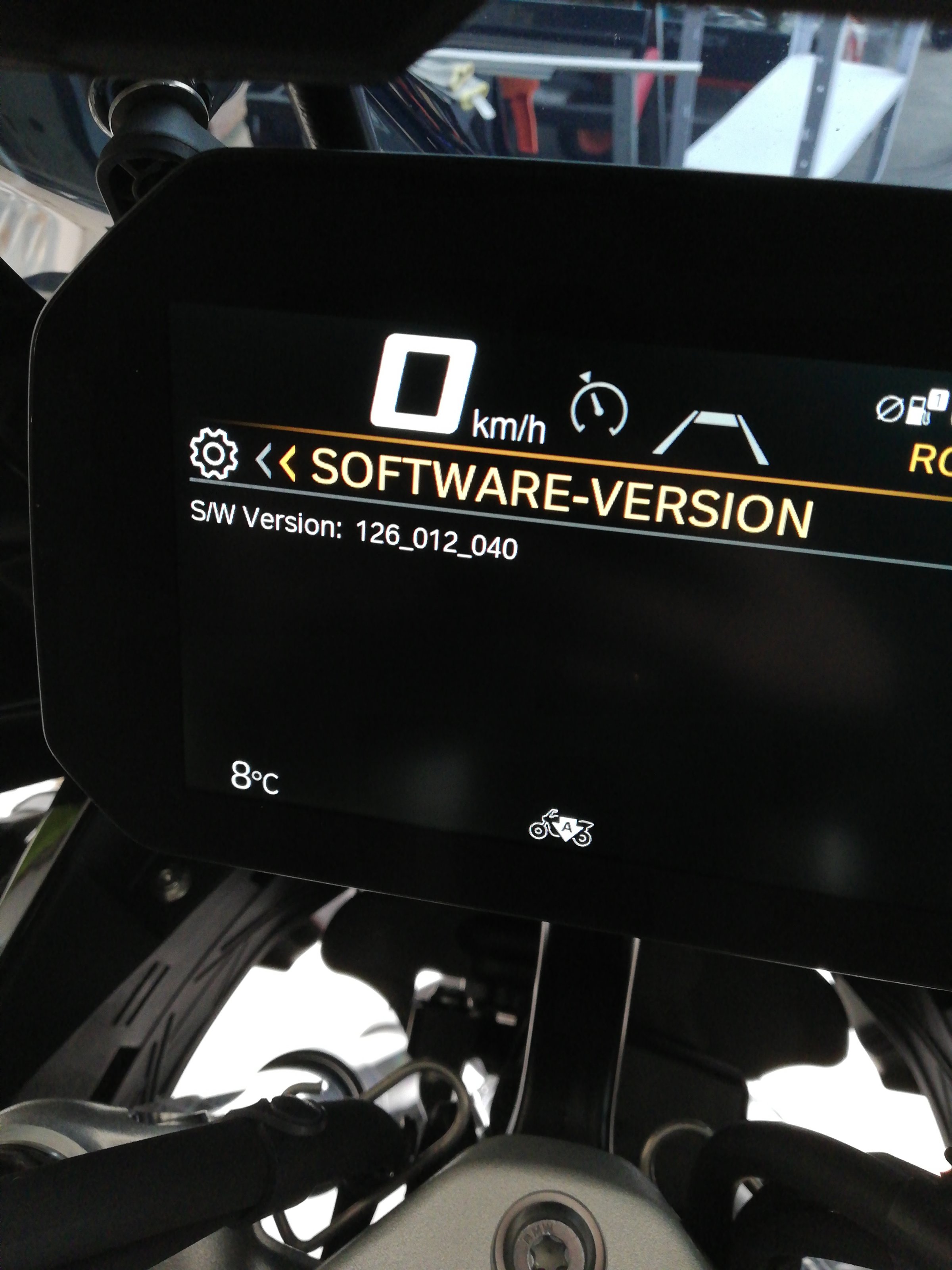

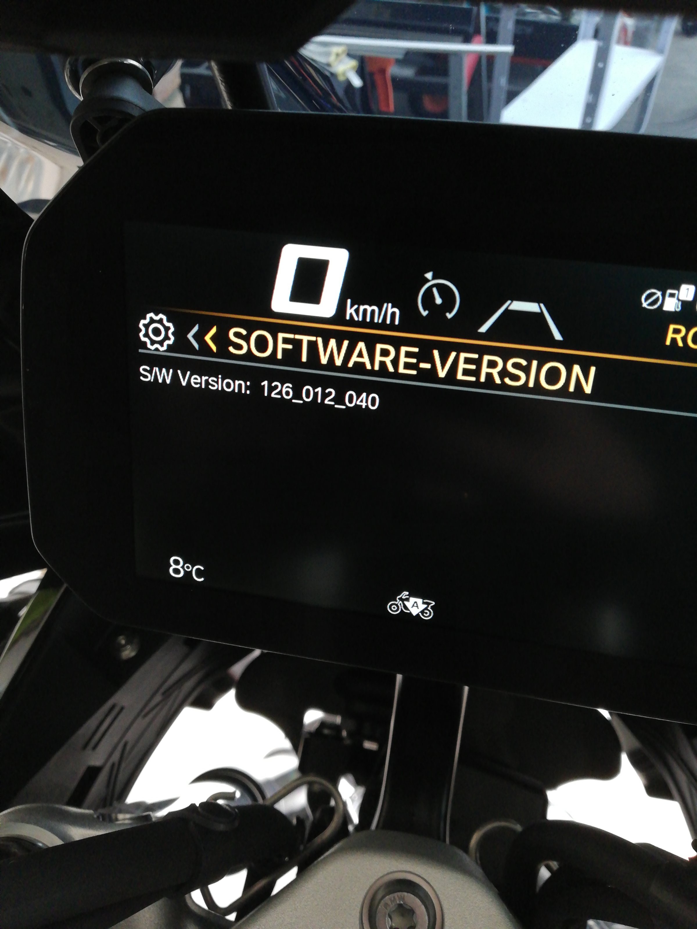

da ich das Thema mit der leeren Batterie (verursacht durch sich nicht abschaltende Steuergeräte) ja ins Leben gerufen habe, möchte ich es jetzt auch (hoffentlich für immer) abschließen.
Vorgestern konnte ich mein Motorrad wieder abholen; Batterie wurde komplett geladen und die "komplette" (ich hab extra nachgefragt) Software neu aufgespielt; einschließlich des erforderlichen Updates, das dafür sorgt, dass sich die Steuergeräte auch wirklich nach Ausschalten der Zündung schlafen legen. Bis jetzt funktioniert alles.

Guten Morgen,
Kannst du bitte nachschauen welche Version bei dir im Display angezeigt wird?

Das ist auch meine aktuelle Version, nur leider ohne Ergebnis!
