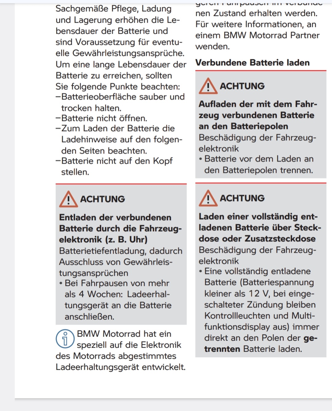

Eine, nach einer Woche, leergesaugte Batterie ist ein schwerwiegender Mangel.
Seh ich auch nicht. BMW sagt ja, wenn man mehr als eine Woche nicht fährt, ans Ladegerät. Wurde mir klar vom Händler so gesagt. Dann hat man keine Probleme. Daher sehe ich auch wenig Chancen, dass da bei mir was gemacht wird.
Wenn das so wäre würde es BMW ausdrücklich in der Bedienungsanleitung so schreiben….keine Ahnung ob dann noch einer eine BMW kauft….😉.
Wieso schaffen es viele, dass ihr Motorrad nach 4 Monaten Standzeit, ohne Laden, einfach anspringt???
Mein Händler hat mir bei der Ablieferung explizit gesagt, wenn du mehr als zwei Wochen nicht fährst, ans Ladegerät, weil Batterie schnell leer. Aber in diesem Fall könnten sie gleich ein Ladegerät mitliefern. bei der MV war das Ladegerät serienmässig dabei und dort hab ich das auch, dass nach 2-3 Wochen die Batterie leer ist. Weiss noch, hab da eine Batterie gekillt, weil ich sie 2 Monate nicht angehängt hatte und die tiefentladen war und praktisch nicht mehr geladen werden konnte. Musste ich dann bezahlen.

Wann die Batterie an das passende Ladegerät gehängt werden soll, gibt es unterschiedliche Aussagen. In der Bedienungsanleitung ist von mehr als vier Wochen die Rede. Schriftlich von BMW wurden mir auf Anfrage (wegen einiger Panik hier im Forum) mehr als zwei Wochen genannt; ... vermutlich auf Nummer sicher gehen.
Nach einer Woche Stillstand die (intakte) Batterie nachladen wäre für mich total daneben und praxisfremd.
Bisher springt meine 1300er jederzeit tadellos und sofort an (einige berichten über eine Gedenksekunde). Mindestens zwei Monate stand sie auch in der ungeheizten und nicht frostfreien Werkstatt. Kein Problem. Dennoch werde ich mir wieder angewöhnen bei mehr als vier Wochen Stillstand das Ladegerät für ~24 Stunden seinen Dienst versehen zu lassen. Das war auch bei den Bleibatterien so.
Vier Monate ohne Nachzuladen wäre mir, unabhängig vom Motorrad-Batterietyp, zu risikoreich. Spätestens kurz vor dem gedachten Neustart würde das Ladegerät zum Einsatz kommen. Wäre die Nutzung eines Ladegerätes in der Garage nicht möglich, bleibt ausbauen oder zumindest die Kabel lösen.
Ob irgendjemand, vor allem von den Betroffenen, sich zutraut den Ruhestrom zu messen?
