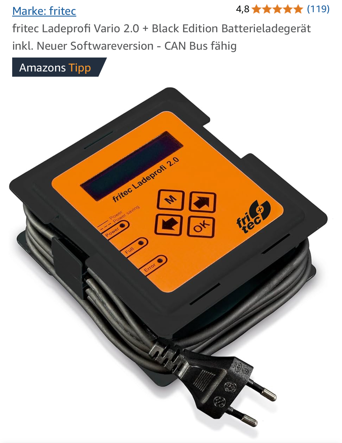

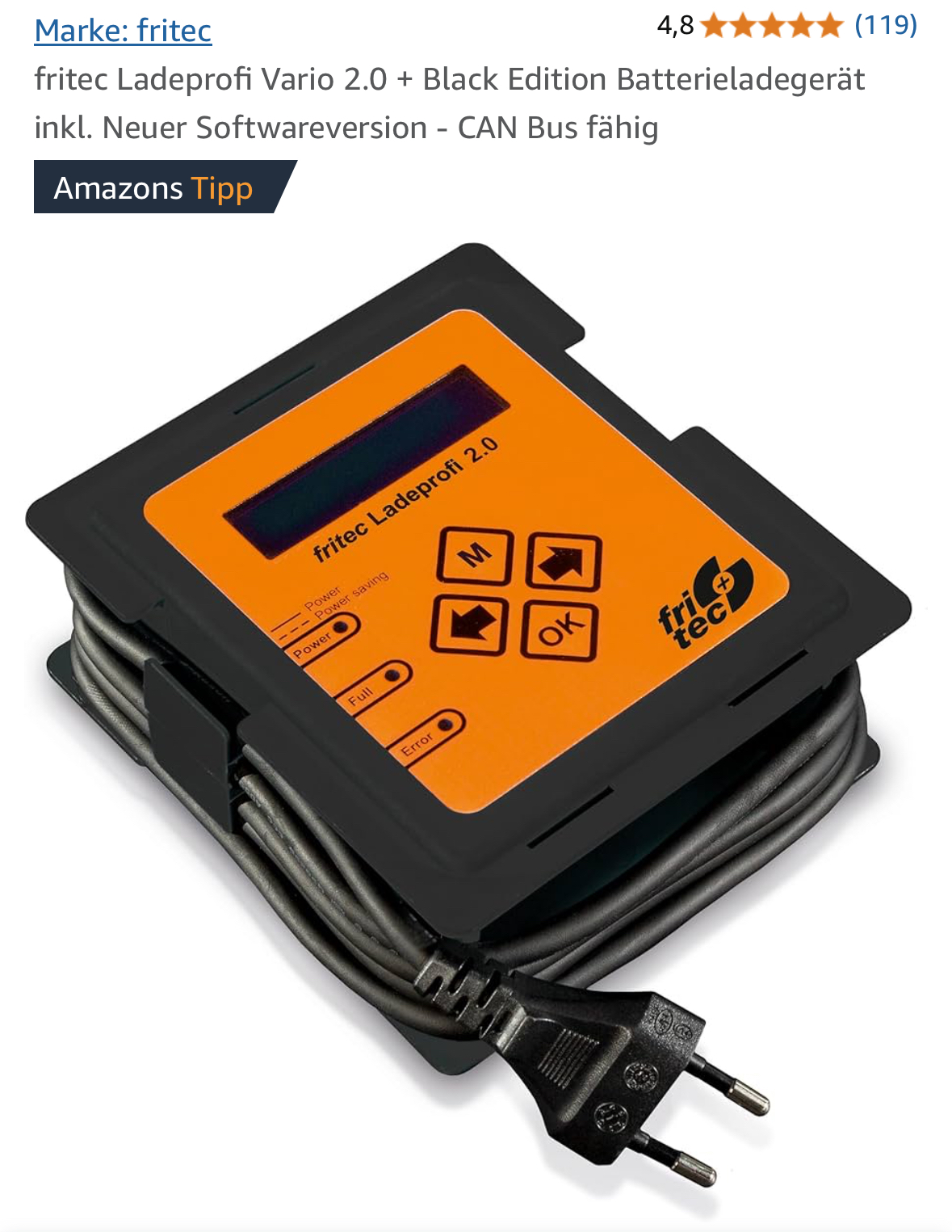

Doomood
19.06.2024
294
Bempflingen
GS 1300 in Triple Black
Fritec hatte mir mal nach telefonischer Anfrage gesagt, dass sie auch die normale Version 2 (die abgebildete orange) softwaremäßig updaten könnten, damit es ebenfalls canbus - fähig ist.
das was ich habe ist Can Bus fähig ohne Update. Alles dabei inkl. Akt. Software.
