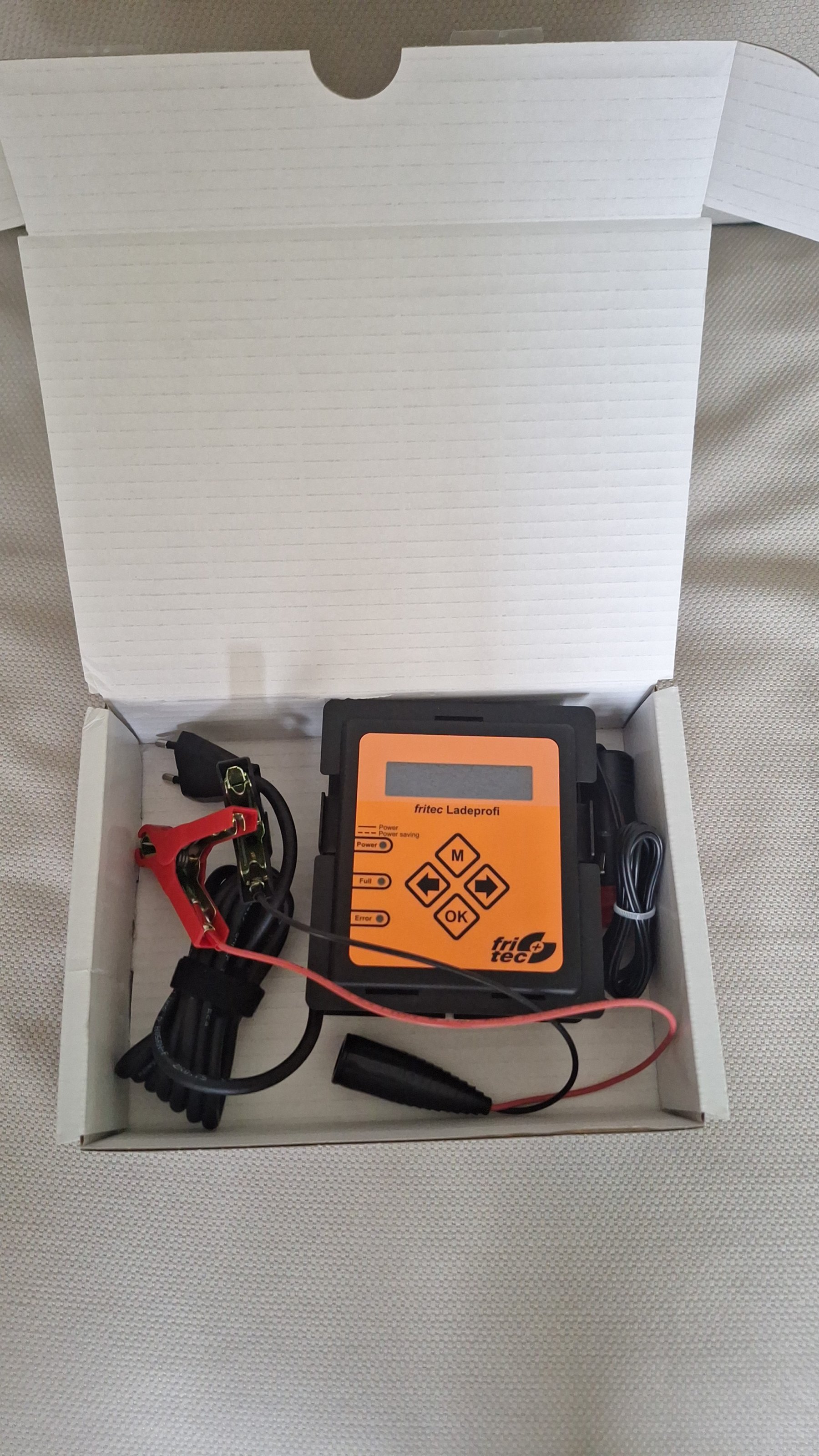

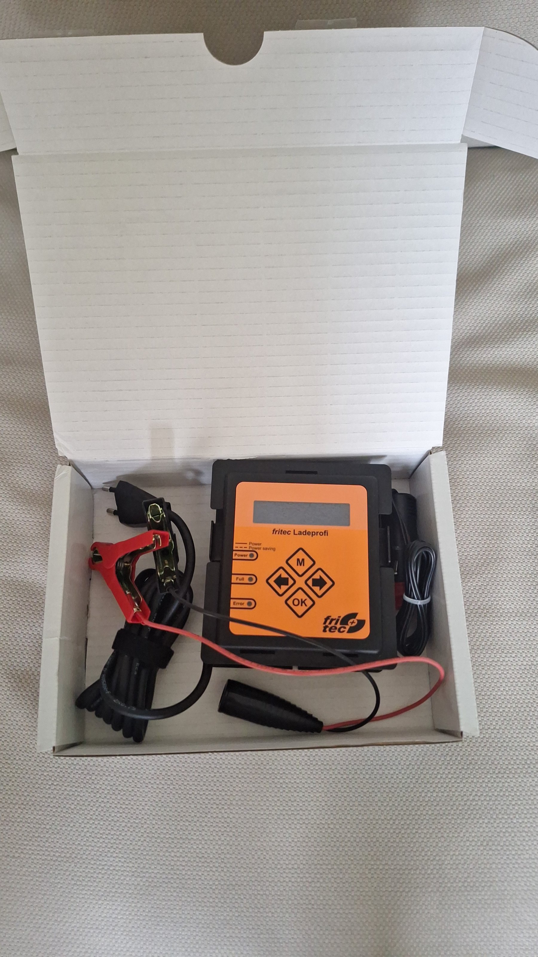

Dieses Gerät habe ich auch. Gekauft Ende 2020 für meine CRF1100L, die es bekanntlich nur mit 6AH Lifepo4 Batteriechen gibt. Wurde mir vom Honda Händler empfohlen. Damals natürlich wegen LiFePo4/Lithium Eignung gekauft, war aber nicht CAN Bus geeignet.
Als ich 2023 meine 1250er GS gekauft habe, konnte ich das Gerät wie von @Kerbel geschreiben einschicken und eine neue SW (für CANBUS-Unterstützung) aufspielen lassen. Laden der GS über die seitliche Steckdose funzt einwandfrei. Sowohl bei meiner GS mit der original AGM Batterie (Einstellung BLei Standard), als auch bei der R1200GS meines Sohnes, der eine Lifepo4 Batterie von Aliant drin hat (EinstellungLithium).
Fritec = gute Firma 👍

Heute angekommen kann ich nur empfehlen meines hatte eine kleine Ausbeulung auf der Rückseite vom Ladegerät und wurde anstandslose durch ein neues ersetz auf Garantie, Hatte über 10 Jahre das BMW gerät von der gleichen Firma und ich würde sofort wieder eines Kaufen

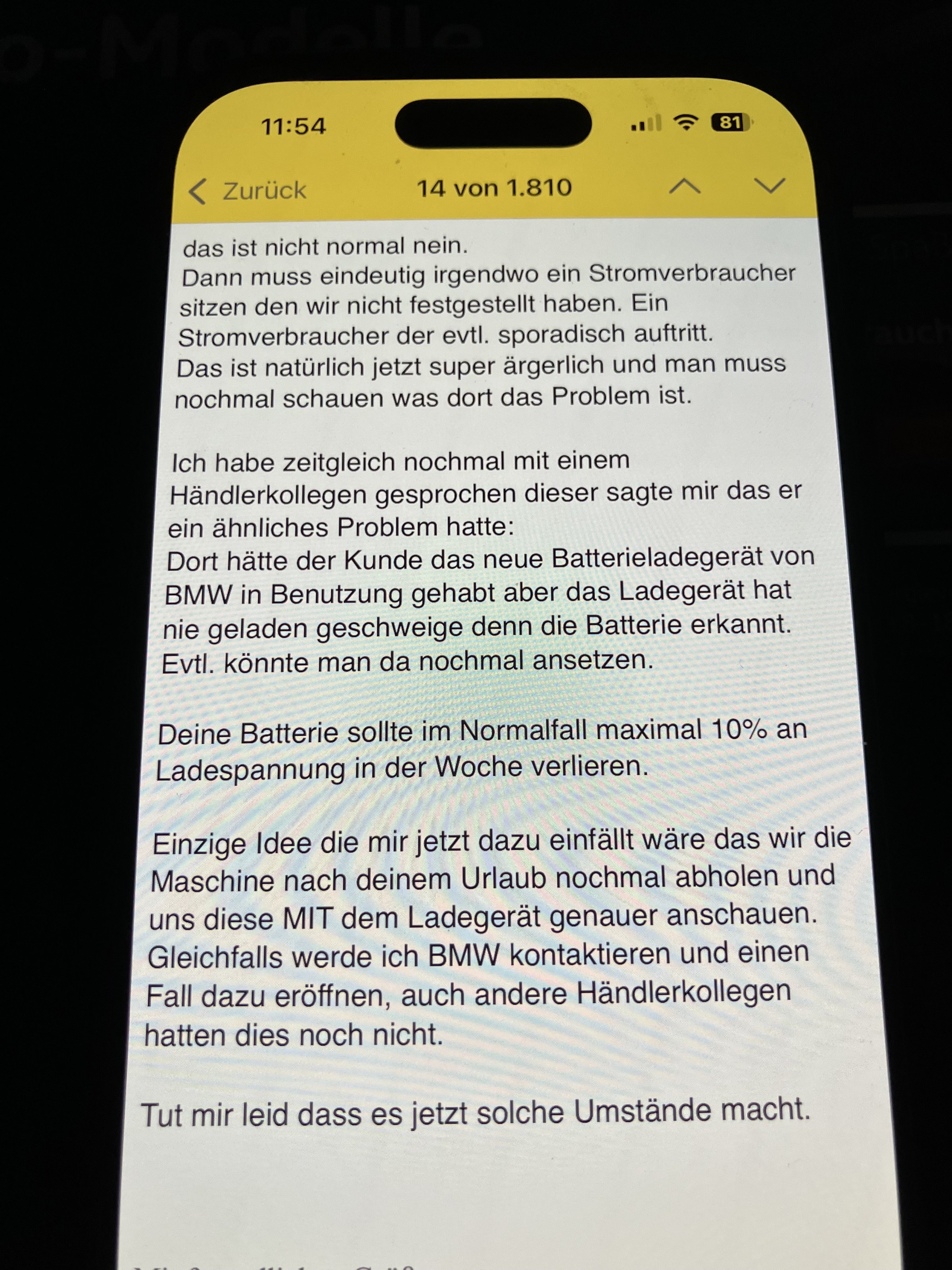

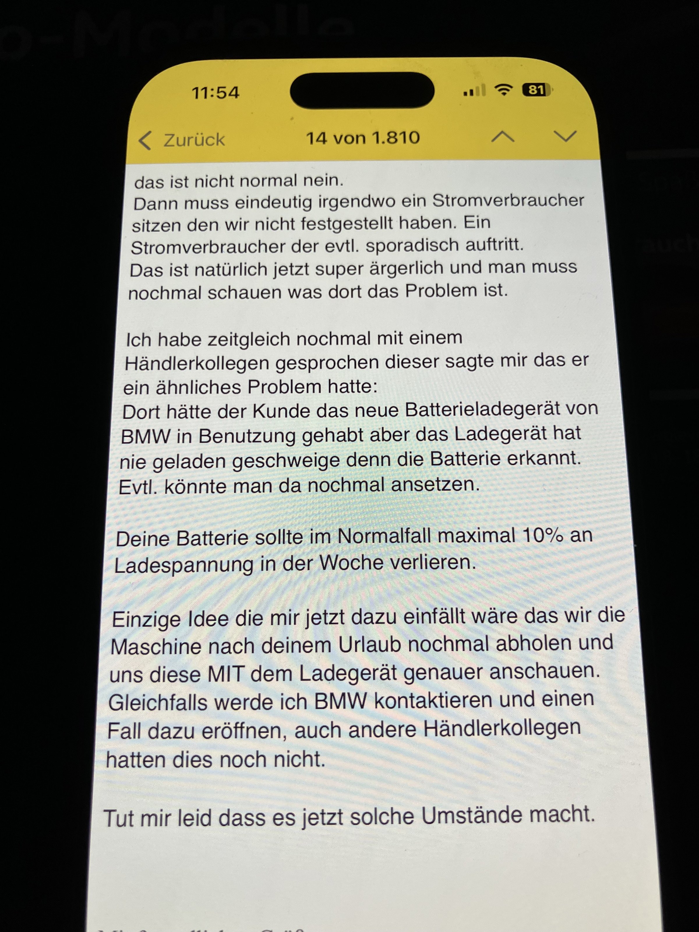

Ich sehe das Problem wirklich nicht beim Ladegerät, da es bei meiner ersten 1300er vernünftig und ordnungsgemäß funktioniert hat und ich hatte einen „normalen“ Ladeverlust.
Normal heißt für mich, dass eine Benutzung des Ladegeräts hier alle 2 Monate völlig ausreichend war und auch keine Probleme erkennbar waren.
Ansonsten tut man sich wohl schwer, den Fehler zu finden bzw. den Batterietyp auf Kulanz zu wechseln.
Ich möchte auch noch einmal darauf hinweisen, dass ich den Händler ausdrücklich gebeten habe, die Batterie im eingebauten Zustand zu prüfen und ihm die entsprechende Zeit dafür eingeräumt habe. Zusätzlich habe ich angeboten, ggf. anfallende angekündigte Mehrkosten für eine AGM Batterie zu übernehmen, wenn damit das Problem erledigt ist!
Da ich das Motorrad noch in 24 zugelassen habe, war die Zuzahlung in einem vertretbaren Rahmen und für mich okay.
Die Lieferung erfolgte im Dezember 24 und ich habe das Motorrad bis heute noch nie gefahren.
Bedingt durch 4 Wochen Standzeit beim Händler und nach Anlieferung kurz vor meinem Urlaub wieder tiefenentladen innerhalb einer Woche.
Leider hat der Händler bis heute nicht wirklich eine Idee, die Antwort (siehe meine Anlage vorherige Stellungnahme vom Händler) stellt mich nicht wirklich zufrieden.
Wandlung hatten wir, ist aber für mich auch keine Lösung.
Motorrad wird in der nächsten Woche einmal mehr abgeholt und wir werden sehen!🤷‍♂️
