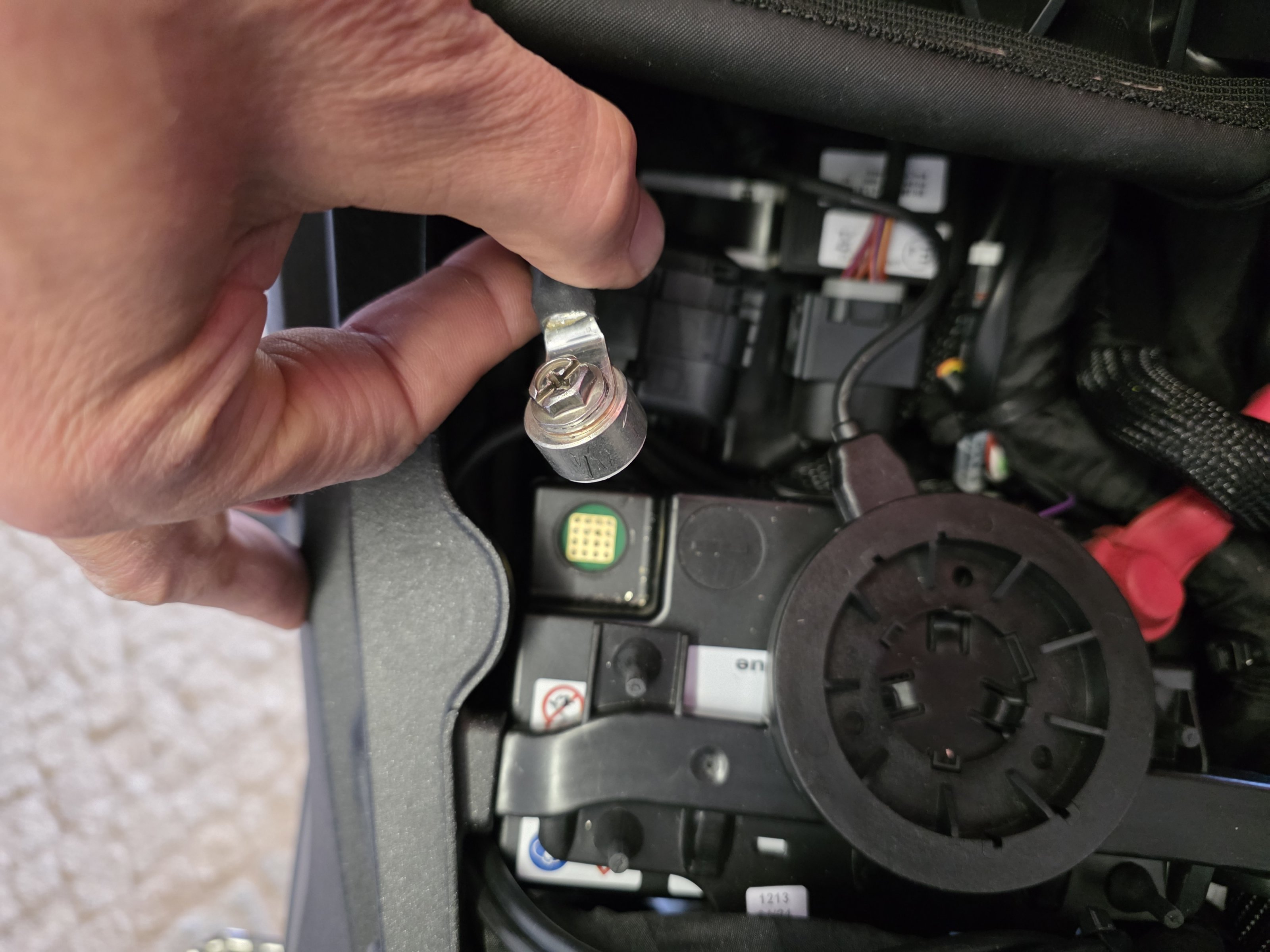

Bei mir auch - keine Reaktion. Der Freundliche hatte noch im November gesagt, kein Ladegerät notwendig, ist schließlich ne neue GS (300 km Laufleistung) und schließlich eine BMW! Tolle Wurst!
Dann Klemmen gelöst, Batterie geladen, Klemmen wieder angeschraubt - und zack, war die Minusklemme abgebrochen - ohne groß Kraft aufzuwenden. Ich bin von der Qualität der Batterien begeistert :mad:
Was meint Ihr - mit Lötzinn versuchen, das wieder zu fixieren, zumindest für die Tour bis zur Werkstatt?
Oder beeinträchtigt das die Garantie? Fällt die Batterie überhaupt unter die Garantie?

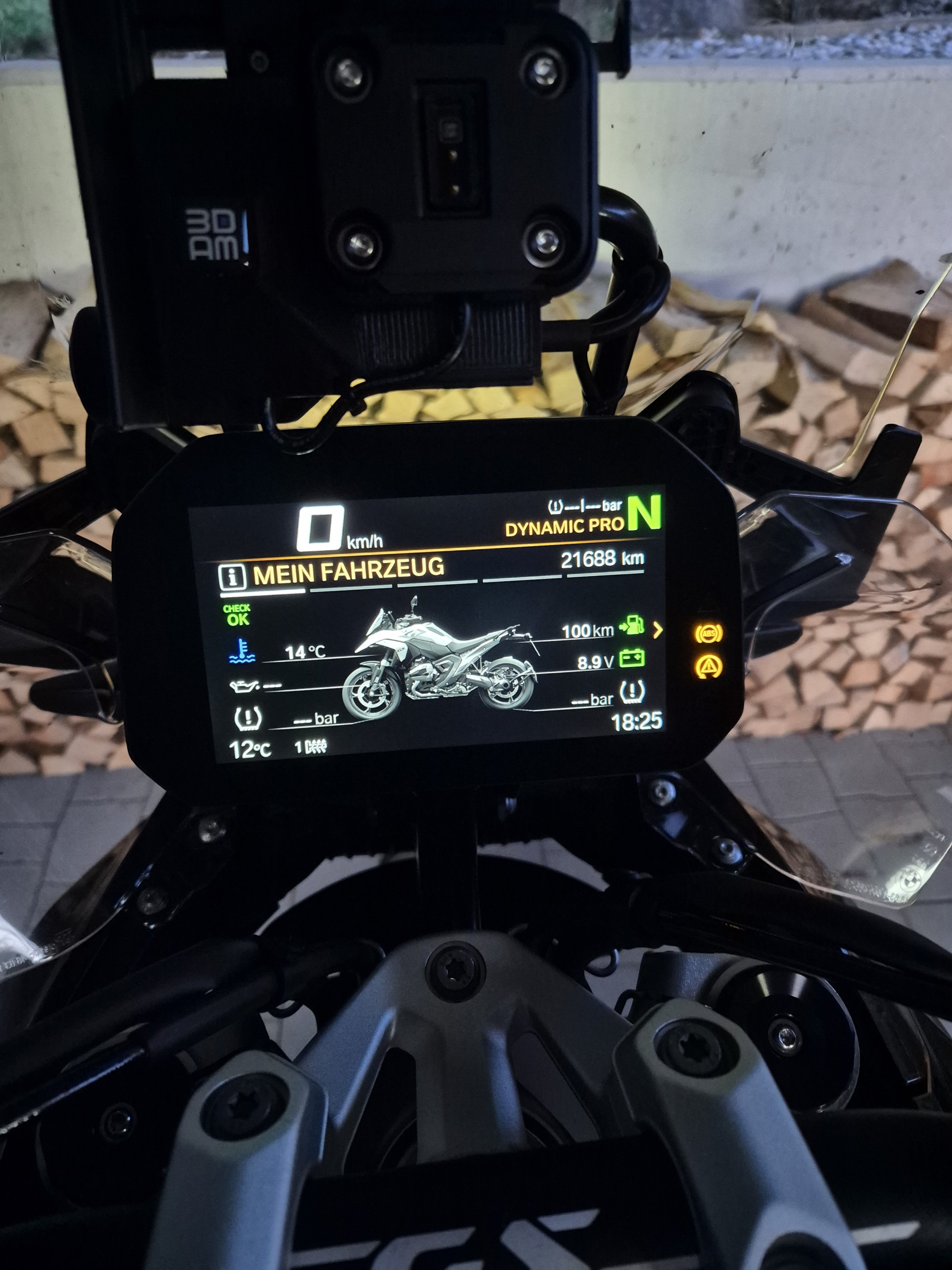

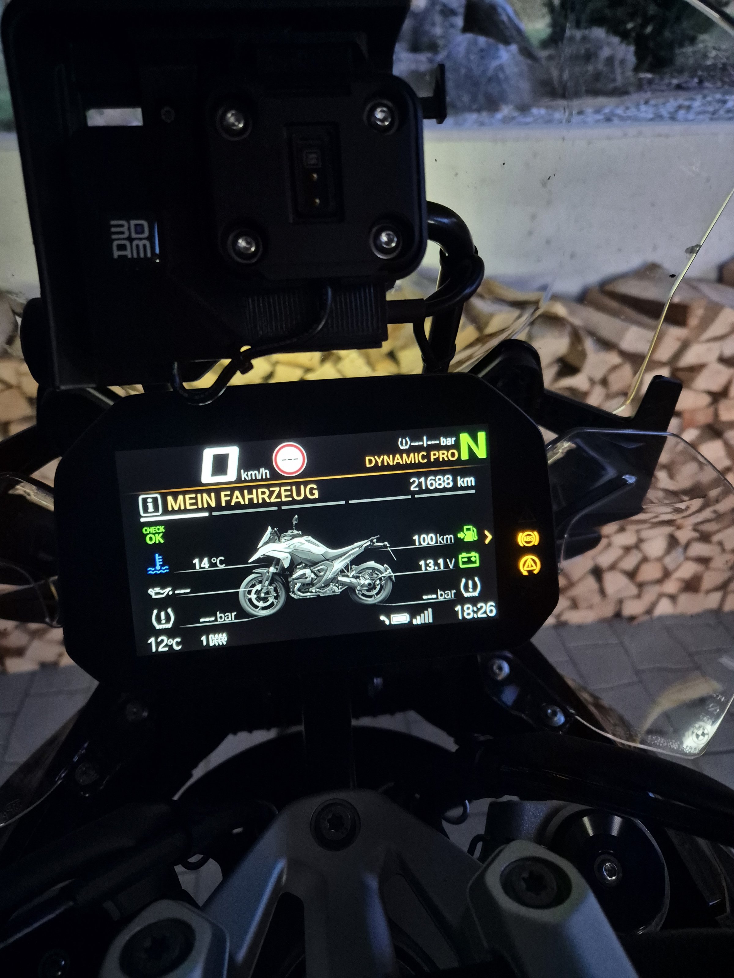

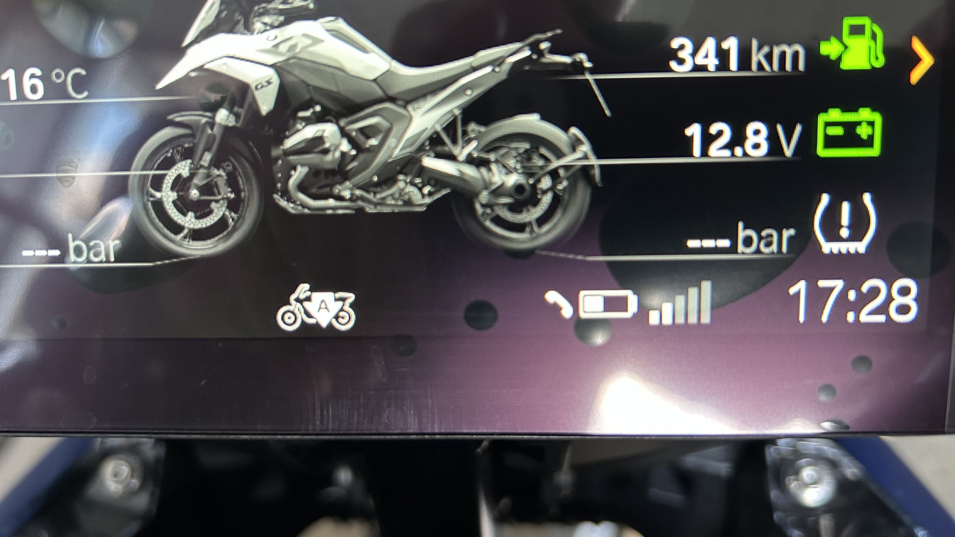

Vorm Starten lass ich mir die Fahrzeuginfo im Display anzeigen. Die Anzeige krabbelt nach dem Einschalten der GS von ca 9 auf 12,9 Volt.
Welche Spannung zeigt er bei Dir an?
Oder beeinträchtigt das die Garantie? Fällt die Batterie überhaupt unter die Garantie?Anhang anzeigen 763250
Auf jeden Fall beim Händler beanstanden und nichts selbst dran rumdoktern!
P.S.: Zum Batterie aufladen müssen die Kabel nicht ab.

Könnte natürlich sein das Händler sagt.....er hat einfach zu fest angezogen :lalala:
Wie will harleykim das beweisen.

Dauert bei mir ca. 1 Minute. Ich tippe aber das ist die gewollte Trägheit im Anzeigesystem.
Damit das nicht rumzappelt.

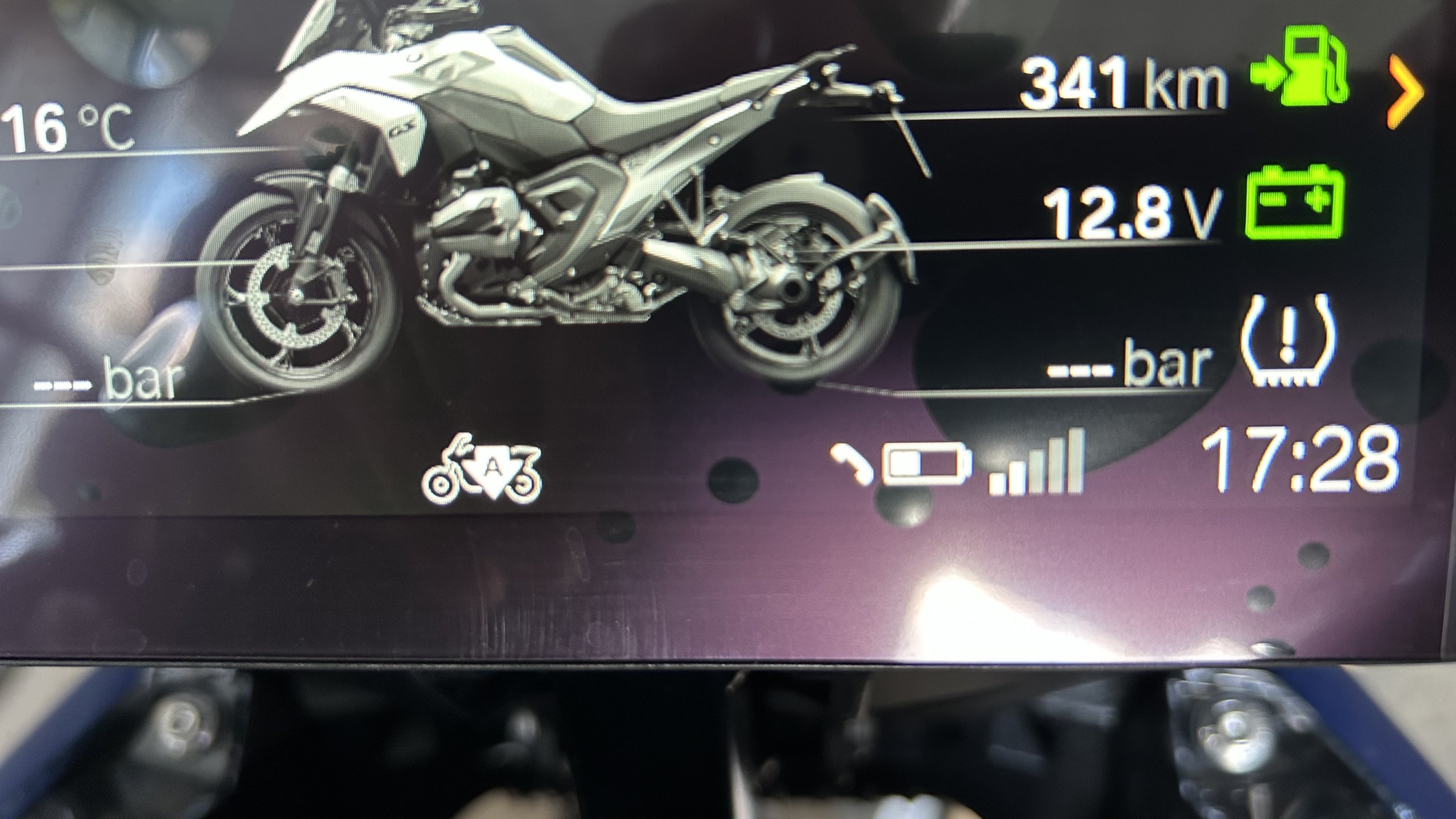

R1300TB, Multi V4S
Einfach damit fahren.
Ich habe sie mit dem Ladegerät laut Display dauerhaft nie über 12,8V gebracht.
Ich denke das Ladegerät schaltet zu früh aus.
Habe heuer bereits 7 längere Ausfahrten gemacht. Der Laderegler vom Moped macht die Batterie scheinbar komplett voll.
Dauert ca. 1 Minute bis die Spannung bei Zündung ein auf max.13,1 V klettert.
Direkt an der Batterie stehen bei Zündung aus 13,6 V an.
Wenn ich die Maschine regelmäßig jeden Tag fahre, erreicht die Bordspannung laut TFT auch > 12,x V und startet problemlos. Die von mir erwähnte Fehlermeldung der Unterspannung tritt nach einigen Tagen Standzeit auf, leider habe ich es versäumt, genau dann nach der Spannung zu schauen oder zu messen. Das werde ich nachholen und berichten. Und ja, die Maschine sprang trotz dieser Warnmeldung auch an.
Vielleicht schiebt @harleykim ja noch ein paar Fotos nach.
Aber so wie die Platine da auf den ersten Blick aussieht, scheint da wirklich nicht viel Lötzinn gewesen zu sein.
Davon abgesehen... ich kenn mich zwar nicht mit Batterietechnik aus... aber dass die Pole lediglich angelötet sind, kommt mir schon ein wenig fragil vor.
5 Nm
ich würde das Teil einfach wieder aufstecken und dann versuchen, mit einem Lappen/Schaumstoff zwischen Sitzbank und Batterie Druck auf den Pol aufzubauen.
Auch wenn ich mich wiederhole:
Wenn man das Ding im November in die Garage stellt, Ladezustand auch noch ungewiss,
dann noch ein paarmal mit Zündung On an den Einstellungen der Neuanschaffung rumspielt,
dann ist egal mit welcher Batterie ein Startvorgang im März unmöglich.
Meine 13er springt weiterhin auch nach längerer Pause locker an.
Interessant finde ich, nachdem man den Batteriepol abgemurkst hat, nach der Garantie zu fragen……😁
5 Nm sind wirklich nur ein „Hauch“.
