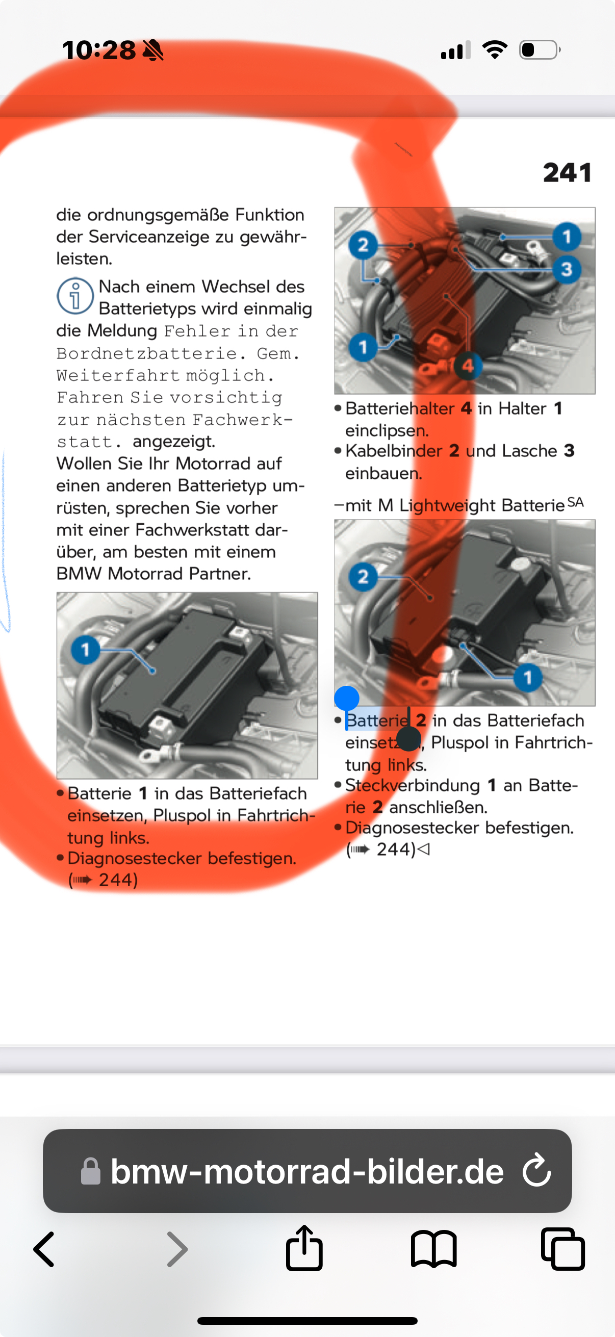

Täusche ich mich, oder ist die Batterie mit 10Ah eine Li-Ion und die mit 4Ah eine LiFePo4?

Wie bereits berichtet, ist meine Maschine nach einer Woche tot.
Da geht also wirklich nichts mehr!
Meine Maschine ist ja aktuell beim Händler und ich habe ihm angeboten, ggf. notwendige Maßnahmen wie z. B. den Wechsel der AGM Batterie auf meine Kosten zu übernehmen.
Ich möchte das Problem behoben haben und insofern bitte keine Kommentare zu was wer muss und was hier meine Rechte sind.
Der Serviceleiter hat mir gerade mitgeteilt, dass ein Wechsel der Batterie nicht ohne eine dauerhafte Fehlermeldung möglich ist.
Das aktuelle Batteriemanagement würde diesbezüglich einfach nicht funktionieren!
Es bleibt dann für mich weiter spannend und BMW hat diesbezüglich auch alle Informationen.
Den Hinweis mit der DWA habe ich ebenfalls weitergegeben.🤷‍♂️😉
