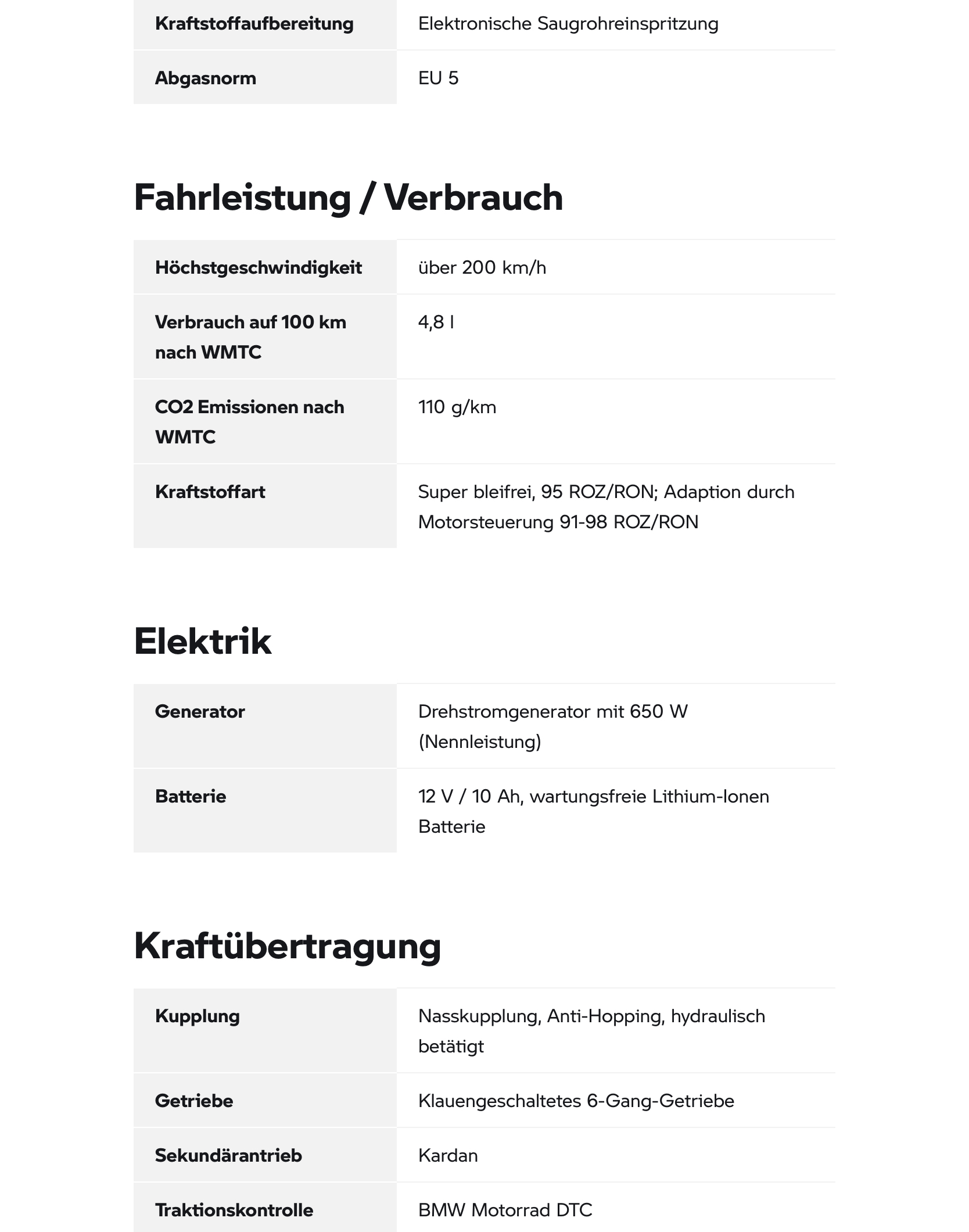

Mein 1300er ADV zieht bei nur Zündung an etwas über 4 Ampere.Ewig geht das nicht ohne nachladen ;-)
GSme
GSme
05.04.2016
2.905
R 1300 GS
Das sind 4Ah, richtig? Ich habe von Batterien wenig Ahnung, klingt für mich als ob man bei einer 10Ah Batterie mit der Last nicht in 20 min ein Problem bekommt.
gsrobert
gsrobert
03.03.2010
231
4 Ampere eine Stunde lang sind 4 AH.
Lipos haben ca 90 % Kapazität, kannst also ca 2 Stunden die Zündung anlassen wenn voll.
GSme
GSme
05.04.2016
2.905
R 1300 GS
Das bestätigt mein Verständnis. Deshalb habe ich nicht verstanden warum 20 min ein Problem werden können. Natürlich braucht man noch ein paar Ah zum Starten.
