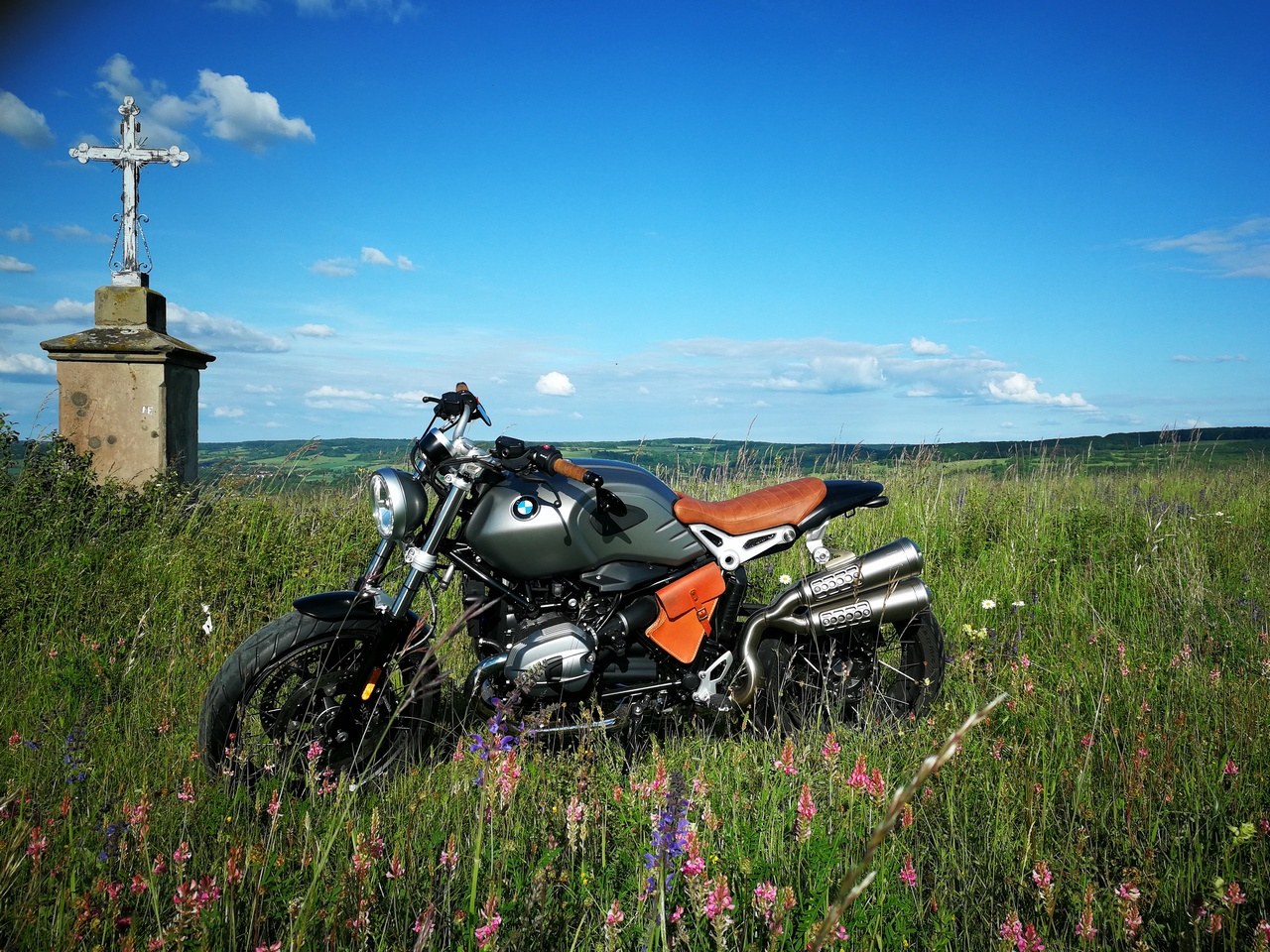

Hier mal die Gesamt-Ansicht (mittlerweile mit anderen Reifen)Mandelbachtal 1.jpg

Wäre hilfreich ohne Wiese[emoji106]

oooch - die Wiese ist doch aber sooo schön :bounce:

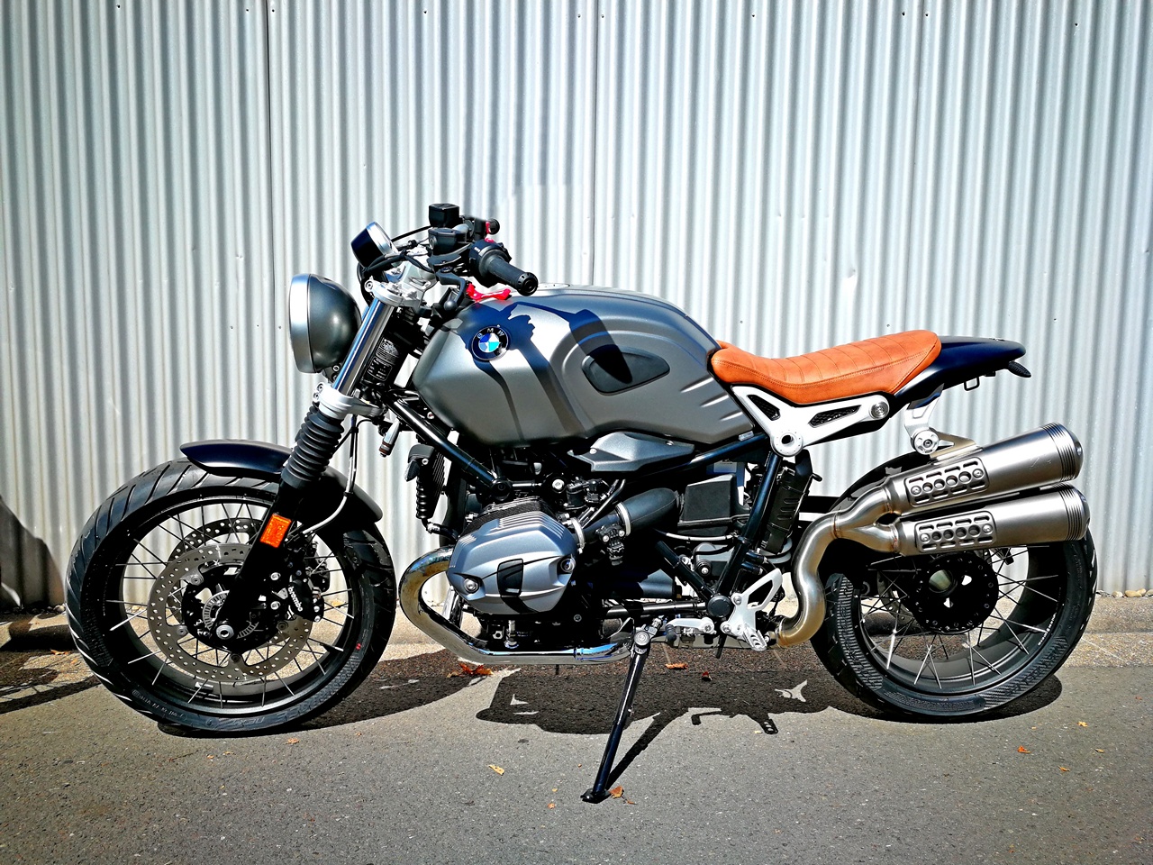

neuer Versuch:Seite links.jpg
edit: vielleicht noch als Ergänzung: Das hoppeln spürt man im Hintern, den Bauchmuskeln und sieht's in den Spiegeln.

Hast du auch ein Bild von der anderen Seite?

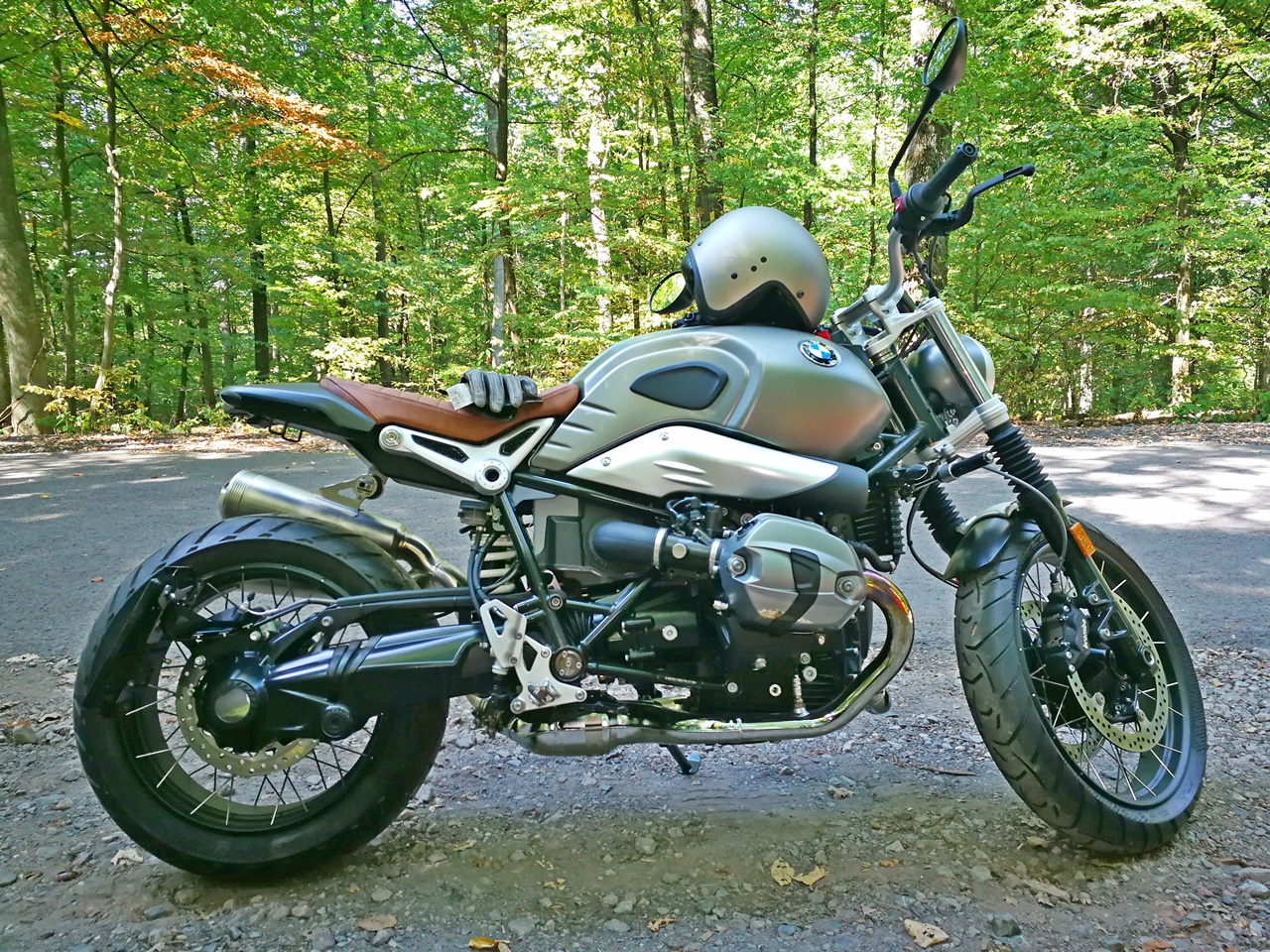

auch das - wenn auch schon was älter. Noch original-Fahrwerk jnd Außenspiegel, aber schon mit Einzelsitz, Entfall Soziusrahmen, seitl. Nummernschildhalter und ordentlich aufgehellt, damit man auch was erkennt.Seite rechts.jpg
