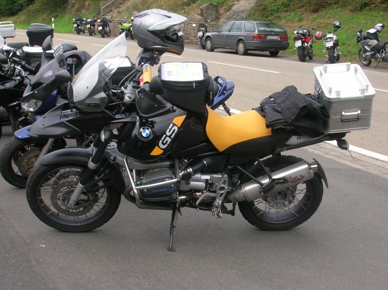

Mein Topcase ....
.... sieht so aus.
Ist eine Kiste von ALU-Tec München.
Ein wenig modiviziert mit einer Holzunterlage und einer kleinen Reeling.
Wird mit 2 kleinen Gurten auf dem Träger festgeschnallt und sitzt "bombenfest" und passt bestens zu meinen Touratech-Alukoffern.
Fahr' ich aber eigentlich relativ selten.
-Klaus-
