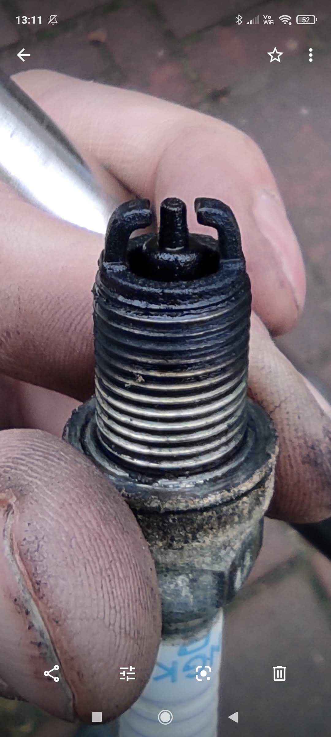

Heute mittag sprang die Maschine leider dann gar nicht mehr an, der Anlasser tat zwar, der Motor hat auch ein, zwei mal gezuckt, aber ist nicht angesprungen.
Ich habe daraufhin die Zündkerzen rausgeschraubt und die sind total ölig. Siehe Bild.
Ob das vom langen Stehen und mehrfachen nur kurz anlassen, wieder ausmachen ist oder ob das ein anderes Problem (zu viel Öl in der Maschine?) ist, weiß ich nicht.
Ich habe die Zündkerzen mal gereinigt und wieder eingeschraubt, aber keinen neuen Startversuch gemacht, weil ich erstmal hier hören wollte, was ihr zur optimalen Vorgehensweise sagt. Schön ist das für den Motor ja auch nicht, ständig nur zum Spass angelassen zu werden. Schon gar nicht bei der Kälte und mit zu viel Öl.

Ich würde einfach eine routinemäßige große Wartung durchführen, gerade, wenn du nicht weißt, was wann genau gemacht wurde. Dann weißt du auch schon (systematisch) über eine ganze Reihe Dinge Bescheid.
Insofern - Zündkerzen neu.

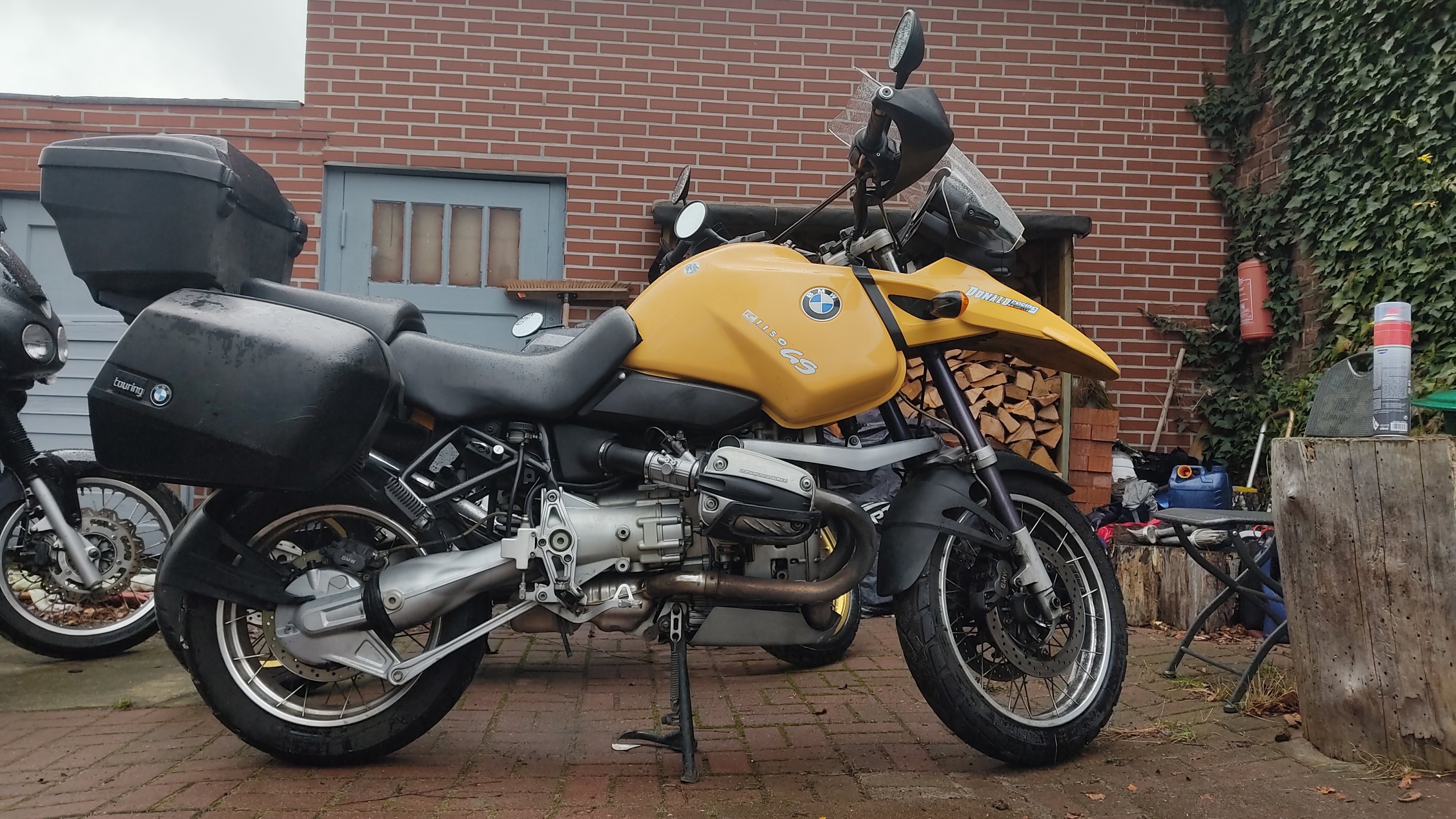

Zur Preislage: 2000€ mit den original Koffern. Das ist ok, denke ich, da bleibt noch etwas Spielgeld für die Reparatur übrig. ;)
Anbei ein Foto, samt Koffern.
Grüße Robert

Ich würde zuerst Öl ablassen und die richtige Menge einfüllen.
Das Blau rauchen und ölige Kerzen kann davon kommen, das zuviel Öl drinnen war und es das in den Luftfilter gedrükt hat, ber die Kurbelgehäuseentlüftung.
Dann würde ich weitersehen.
