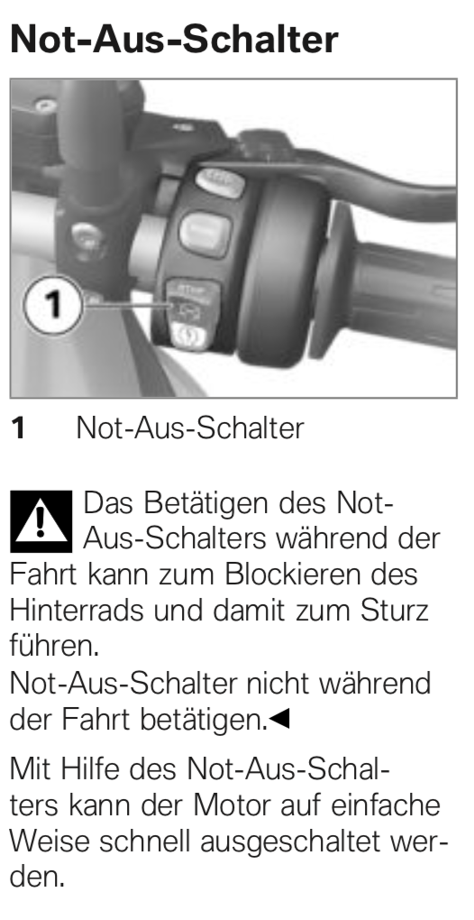

Das Thema ist ja eigentlich schon durch. Ich hatte BMW mal angeschrieben, was es denn nun mit dem Schalter auf sich hat. Es scheint tatsächlich unproblematisch zu sein. Ich habe bisher nie ein Problem mit dem Schalter gehabt und werde den auch weiter bei jeder Gelgeneheit benutzen.
Ich habe jetzt sehr schnell eine Antwort vom BMW-Motorrad bekommen.
Es wird empfohlen den Motor grundsätzlich über den Zündschlüssel abzustellen, da der Notausschalter lediglich den Zündstrom unterbricht. Bei einem länger nur durch den Notausschalter abgestellten Fahrzeug kann es zu einer ungewollten Entladung der Batterie kommen.
