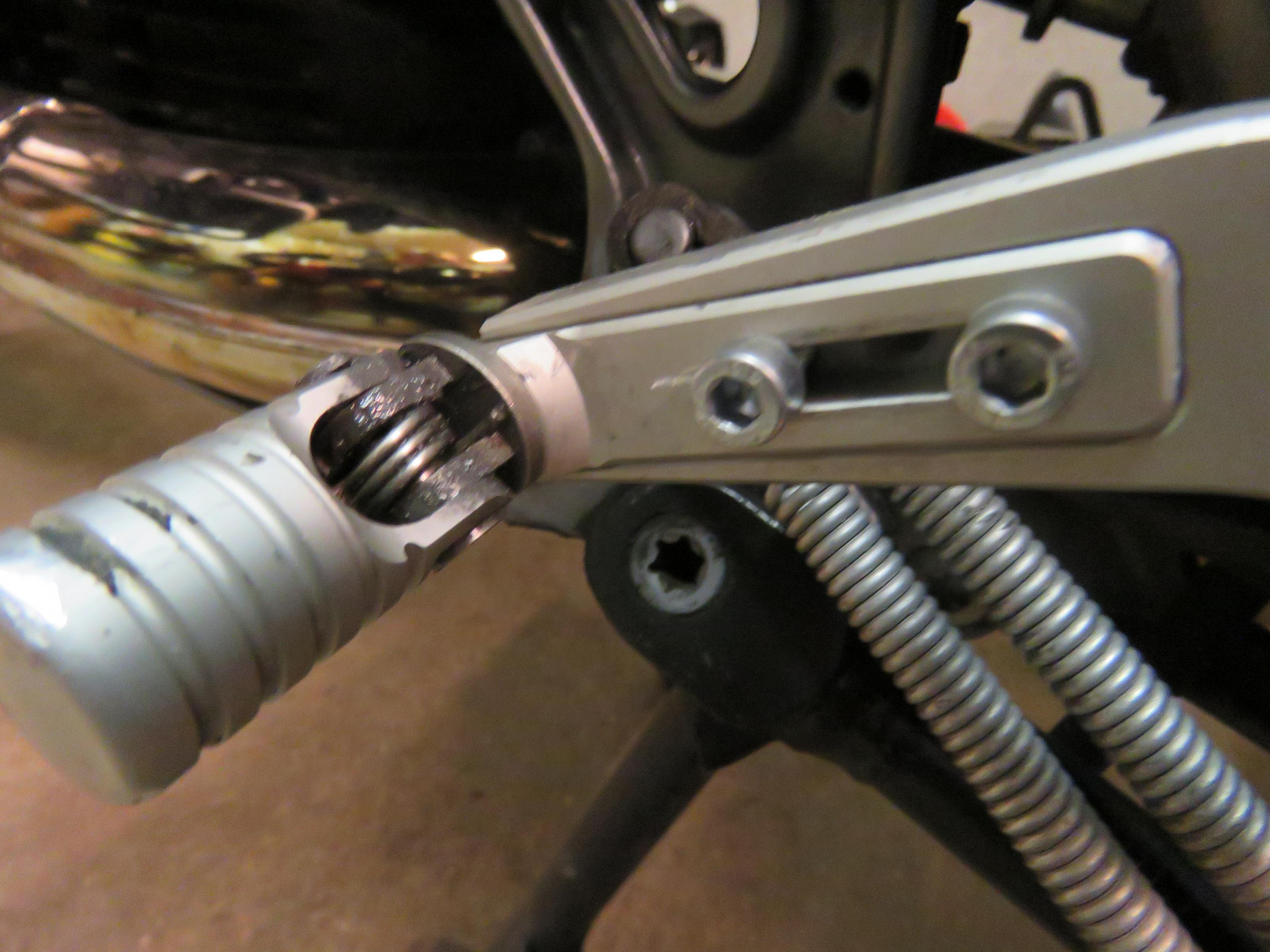

Heute war eine ca. 220 km Pass - Feierabendrunde angesagt, kaum Verkehr, angenehme
Temperatur, Alles wunderbar, bis an der Triple etwas fehlte, nämlich die Möglichkeit
zu schalten............ scheiGSe, Blick nach unten, der Knubel vom Wunderlich Schalthebel fehlt.
Bin umgekehrt und hab den Knubel gesucht und mitten auf der Strasse auch gefunden, hatte ja ein paar
hundert Meter vor dem bemerken des fehlenden Teiles noch geschaltet.

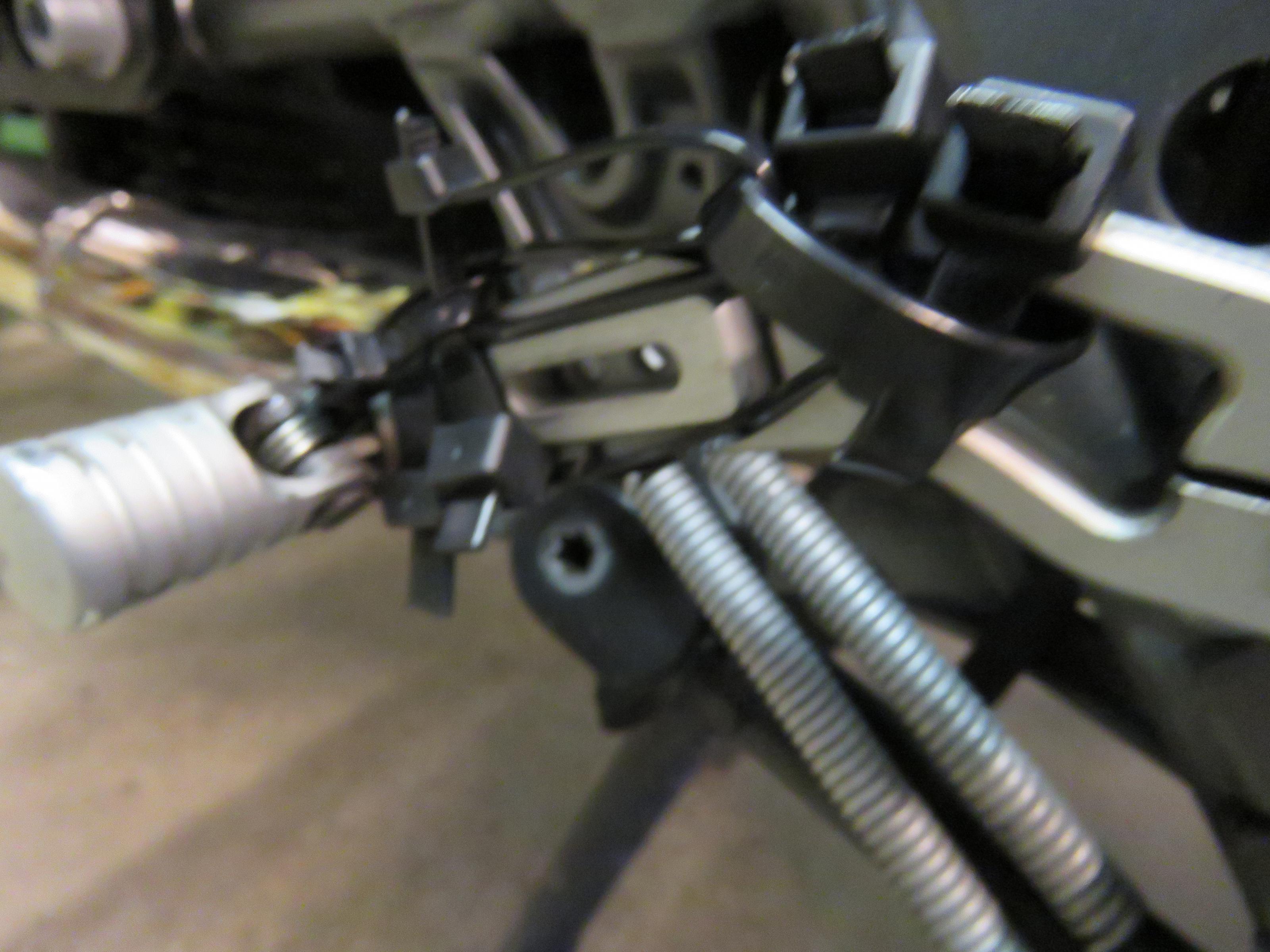

Nun, ich hatte ich ein paar Kabelbinder dabei..........
Provisorium
Definitiv

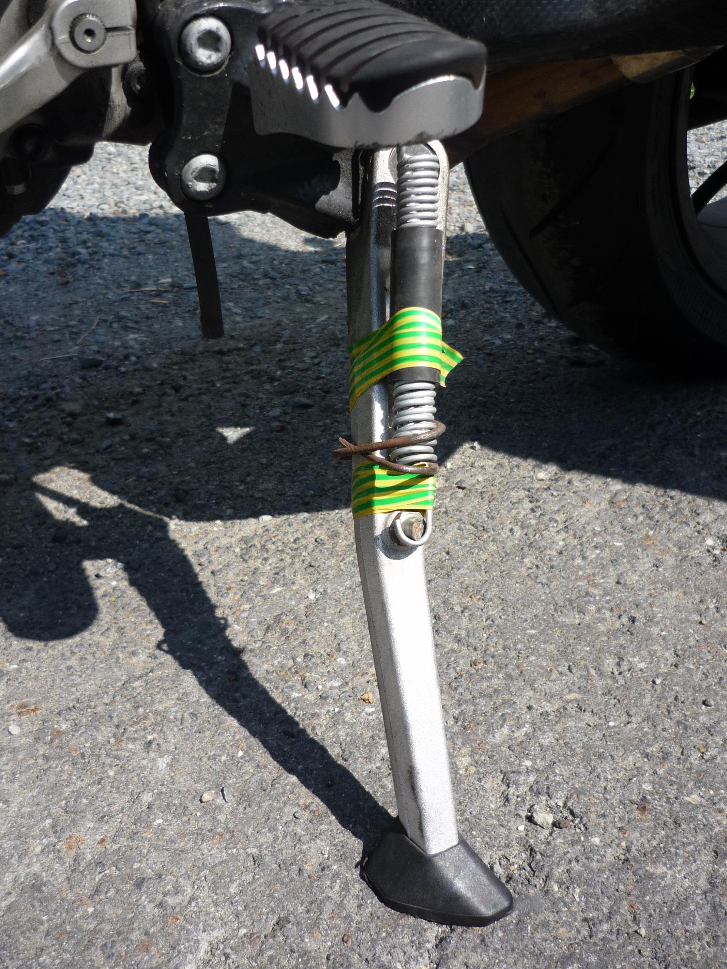

Panzerband und Knetmetall!

wie schon der deutsche Dichter Til Schweiger sagte "ein bischen Politur und der ist wieder wie neu"

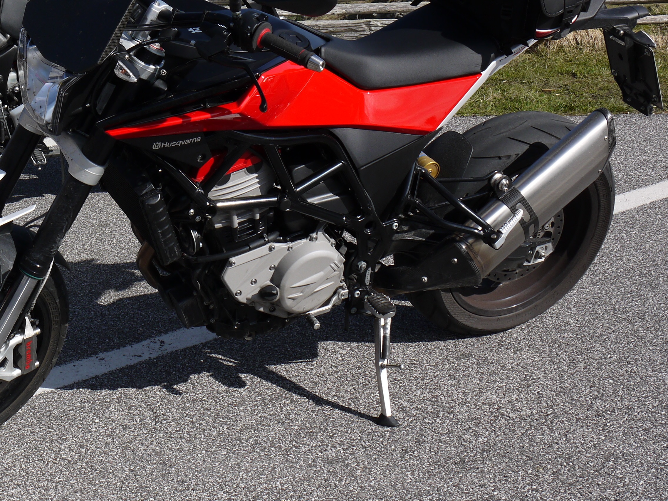

Der Ständer und die Fußraste kommen mir bekannt vor. Nämlich von der Nuda900 eines Kumpels... Du musst eine 800GS haben.
Die haben bei Husky ja wirklich fast alles von der BMW übernommen...:eek:
Nein, das ist kein Seitenständer von der F800GS, der sieht ganz anders aus. ;)

Servus Bergler,
Ha! Wasn Zufall.
Mir ist vor drei Wochen das selbe passiert. genau von diesem Wundermilch Schalthebel ist mir der Hebel auf den Boden geplumpst. Deren Geschraube hält nicht. Ich hab jetzt zwei Zahnscheiben mit Muttern dahintergekrallt, jetzt solls halten. Es geht doch nichts ohne Mütter, nicht wahr?

Richtig, so sieht der Ständer an der Nuda normalerweise aus :D
Hab ich's doch richtig erkannt, aber mich von dem "GS - was sonst..." verwirren lassen. ;)
Andererseits... die Nuda ist ja ne halbe 800er GS... :p

Genau so, 2 längere Schrauben und 2 Stoppmuttern......:)
