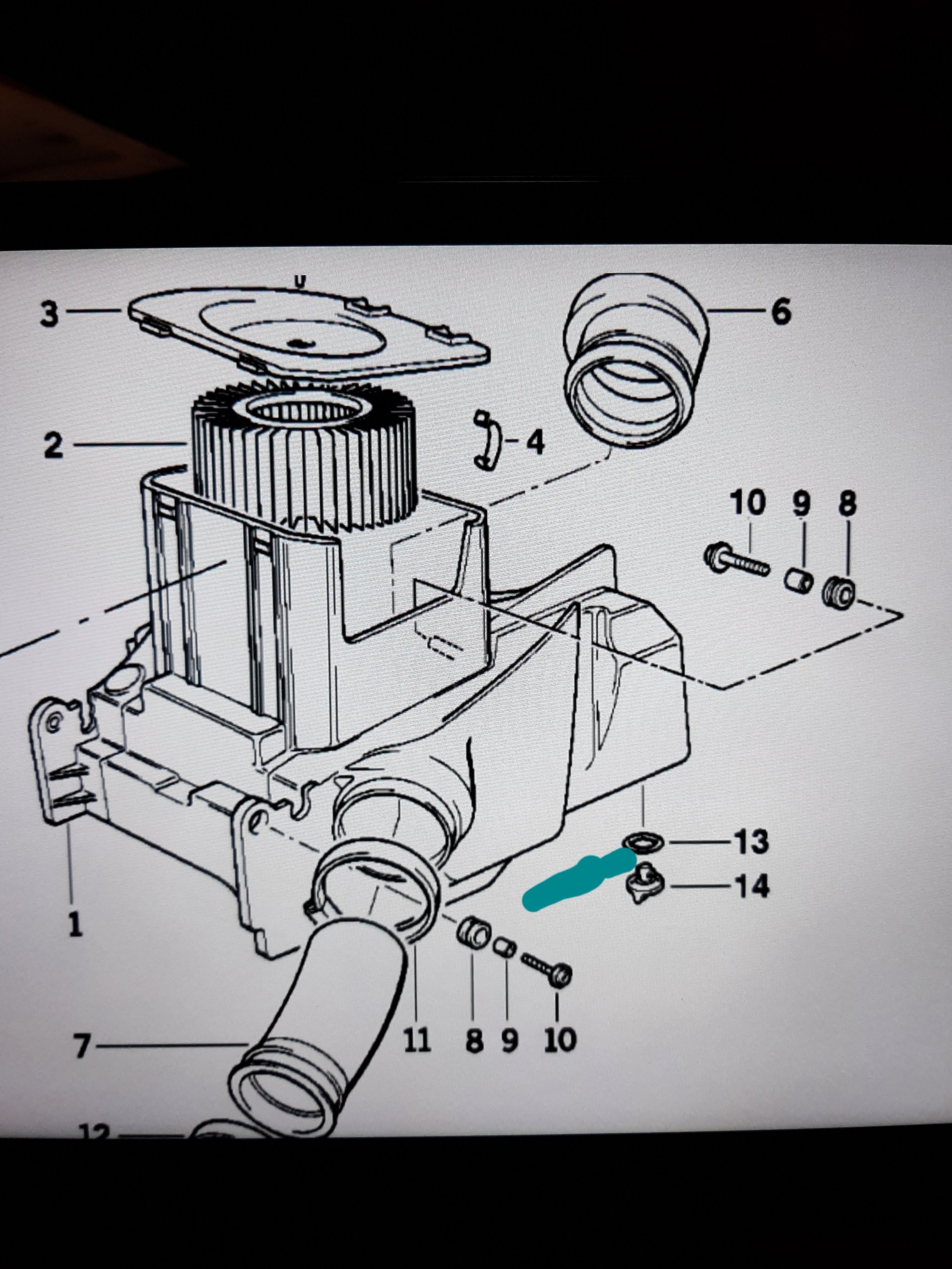

Hallo, ich habe heute festgestellt, das der O-Ring vom Luftfilterkastenstopfen abhanden gekommen ist. Kann mir villeicht jemand sagen, ob man so einen O-Ring einzeln bekommt? Siehe Zeichnung
Vielen Dank im voraus

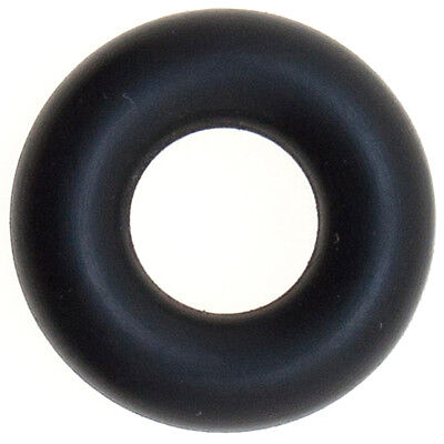

Schnurdicke 5 mm, Innen 15 mm, Außen 26 mm
Vielleicht hilft das weiter. Gemessen an 1100 GS
Gruß janus

Man findet ziemlich sicher in einem Baumarkt in der Sanitärabteilung passende O Ringe.
Einfach mit dem Stopfen hin und probieren
