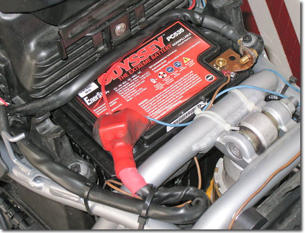

Ich habe in meiner R1200GS TÜ von 2012 auch eine Hawker 535 verbaut gehabt. Die Leistung ist prima, allerdings sind beim Einbau ein paar Dinge zu beachten.
1. Die Pole sind vertauscht, d.h. Plus und Minus
2. Batterie drehen oder die Kabel neu führen
Ich habe letzteres gemacht und auch an der Batterie (wie bei Wunderl..) ein paar Rippen abgeschnitten. Das sah bei mir dann wie auf dem Bild aus:

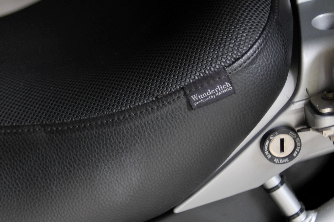

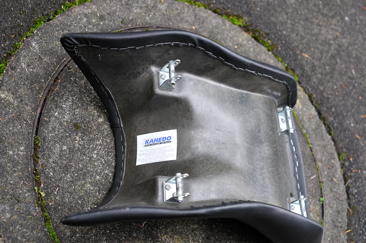

Ein Problem ist dann noch, daß der Fahrersitz nur in oberer Position einzurasten ist. Ich hatte jedoch eine Zubehörbank von Wunderlich (gibts heute wohl so nicht mehr) ohne "Querstange" und der paßte auch in die tiefe Raste.

PC 535,mußt du die Rippen seitlich abschneiden.Diese Batterie war bei meinem Sohn nach 2 und bei mir nach 3 Jahren defekt.
Gruß Klaus
