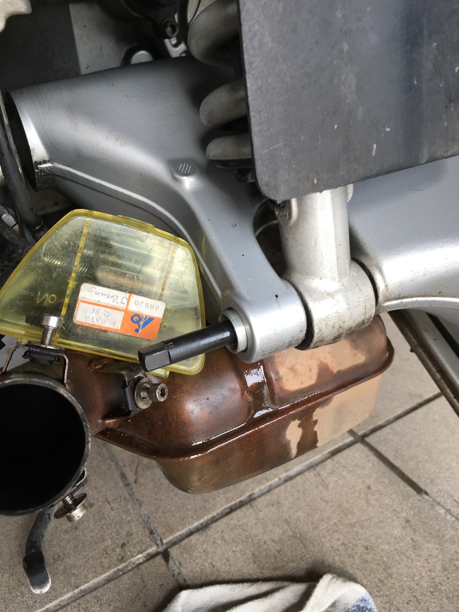

ich habe kürzlich ebenfalls das Fahrwerk getauscht. Beim Ausbau des hinteren Stoßdämpfers habe ich die fest sitzende
Passbuchse mittels eines Linksausdrehers leicht herausdrehen können.IMG_1703.jpg

Hallo magelan,
wenn ich das richtig verstehe, ist es angebracht beim Ausbau des hinteren Stoßdämpfers die Passbuchse zu kontollieren und wenn sie festsitzt zu lösen bzw.gängig zu machen.

habe heuer auch auf Öhlins gewechselt, aber erst 250 km mit dem neuen Fahrwerk runter, kann also noch nicht wirklich viel darüber sagen. Außer dass es viel sensibler anspricht als das Originale. Obwohl das "alte" Fahrwerk nur 50 tkm auf den Federn hatte, hatten sich diese gesetzt... Das Aufbocken auf den Haupständer geht jetzt noch einfacher als vorher :-) durch die neuen Federbeine.
Zum Ausbau der Buchse hat Gerd bereits verlinkt. Ich habe meine Buchse auf anderem Weg rausgemacht: Einfach nach Entnahme des Federbeins die origininal Federbeinschraube wieder in das Gewinde gedreht und dadurch die Buchse in Richtung Kardan aus ihrem Sitz gedrückt. Das geht allerdings nur solange, bis das Schraubengewinde zu Ende ist. Dann drehst Du eine um 20 mm kürzere M10 Schraube auf die gleiche Weise ins Gewinde, danach das Ganze nochmal mit einer noch kürzene Schraube. Die Buchse geht so ohne weiter Hilfsmittel aus dem Sitz.

die Buchse steht in Einbaulage an der Federbeinaufnahme an und verhindert dass du dieses herausnehmen kannst.
Somit ist es nötig die Buchse zumindest ein paar Millimeter herauszuziehen um Freigang zu schaffen.
Nach welcher Methode du vorgehst, ist hierbei dir überlassen.
Gruß, Joachim

Ich habe meine Buchse auf anderem Weg rausgemacht:´...
Sehr clevere Methode!
Gefällt mir!
Guter Tipp, Danke!
Steht bei mir vermtl. morgen an, bei der Wilbers-Implantation an Kumpels GS.
Grüße vom elfer-schwob
Aud die Idee kam ich schon auch. Aber das Mistding sass dermassen fest, dann ich Bedenken hatte ob nicht das Gewinde nachgeben könnte. Das erforderliche Drehmoment überstieg zumindest den Wert mit dem das Federbein angeschraubt werden soll. Nachdem ein ausgerissenes Gewinde an dieser Stelle "überhaupt nicht gut" ist, habe ich dessen Gewaltbelastung vermieden.
gerd
gerd
...man merkt dass Du mitdenkst. Denn so wie das Gewinde in die Aluschwinge eingebracht ist, ist es konstruktiver Schrott. Eine Stahlschraube in ein Aluteil macht man nicht, es sei denn man "verstärkt" das Gewinde mit HELICOIL, ENSAT etc.
Wäre das Alu-Gewinde ausgerissen, wäre die Reparatur was für den Fachmann gewesen...
Ich hatte das Glück dass ich (immerhin nach fast 17 Jahren) die Buchse ohne "einweichen mit WD40 o.ä." mit den Fingern etwas axial verschieben konnte. Wie gesagt Glück muß man haben.
