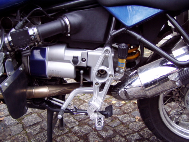

ich habe bei meiner 05er GS nach 65000km ein WIlbers (1220€) eingebaut und frage mich warum nicht schon früher. Es ist einfach eine andere Welt und bereue es nicht. Das Fahrverhalten ist enorm ob alleine, mit Sozia oder mit Sozia/Gepäck. Mit Öhlins ist es aber mit Sicherheit noch eine Steigerung.

ein besseres Fahrwerk lohnt sich immer. Wie schon gepostet, stellt sich unweigerlich
die Frage: Warum nicht früher ???
Ich habe im Oktober meine Öhlins zur Überholung gehabt und in der Zeit das originale
Gelumpe dringehabt - grosser Gott, was für ein Unterschied.
Das Originale: vergleichbar mit Entefahren (2 CV) - kann ganz witzig sein.
Öhlins: Komfortabel, knackig, exakte Spurführung - erinnert an 911er-Feeling.
Das Originale dämpft irgendwas irgendwie - das war´s auch schon.

Hallo scart 200000, auf jeden Fall die Serienteile gegen Öhlins tauschen und wenn du über 80 kg wiegst gleich für hinten die 160er Feder einbauen lassen oder mit bestellen, normal ist immer eine 140er war bei mir zu schwach wiege 120 kg, ich habe meine Kuh bei der BSR in Berlin gewogen und sie hat 305 kg seit dem ich die 160er Feder verbaut habe, ist das Fahrvergnügen noch mal gestiegen.
Findest Du die Bauernregel "Mehr als 80 Kg = 160er Feder" sinnvoll?
Bei 120 Kg stimme ich da zu, aber zwischen 80 und 120Kg liegen 40 Kg oder auch 50% der Ausgangsbetrachtung.
Und zwischen 140 und 160 gibt's eine Feder mit 150

häufig werden Zubehörfederbeine tatsächlich 'zu hart' bestellt und die Enttäuschung, auch wenn diese nicht immer zugegeben wird, ist groß. Mit meinen ca. 85 Kg habe ich eine 140er-Feder gefahren. Passte für mich besser als die vorhergehende 150er.
Ebenso vorsichtig sein mit der Bewertung "sportliche Einstellung" oder "sportlicher Fahrer"; auch da kommt gerne ein 'hartes' Fahrwerk raus. Wenn es so gewollt ist, alles klar.
gerd
wenn man bedenkt das zwischen den Einheiten Newton und kilogramm grob der
Faktor 10 liegt, sieht die Geschichte doch schon anders aus.
Außerdem gehen die meisten von ihrem reinen Körpergewicht aus.
Stellt euch mal mit kompletten Klamotten auf die Waage, da kommt einiges zusammen...:o
Bei der Überarbeitung meines Federbeins wurde auch eine Öhlins-Feder verbaut.
Und zwar eine 170er! Bei meinen 95kg Lebendgewicht plus ca. 10kg Klamotten
für mich und meinen Einsatzbereich genau richtig.
Außerdem spielt die Dämpfung ja auch eine große Rolle.
Meine Dicke liegt nun wie ein Brett auf der Straße und ist trotzdem
komfortabel. :D

noch mal generell zu fahrergewicht und federhärte:
diese ganzen berechnungen über den daumen sind doch eh mumpitz.
halbwegs vernünftig kann ich doch nur vergleichen, wenn ich die hinterachslasten (mopped mit beladung) vergleiche und dann auf die feder schliesse.
also beispielsweise:
mopped unbeladen hat hinten 120kg
fahrer mit 80kg, davon 55kg hinten ... 175kg
fahrer mit 100kg, davon 70kg hinten ... 190kg
fahrer mit 140kg, davon 105 hinten ... 225kg
fahrer und sozia mit 140kg, davon 115kg hinten ... 235kg
so wird der unterschied im fahrergewicht von 25% bei 80 auf 100kg schnell reduziert auf 8% bei 175 auf 190kg.
und diese werte können dann helfen, die federrate zu ermitteln.
