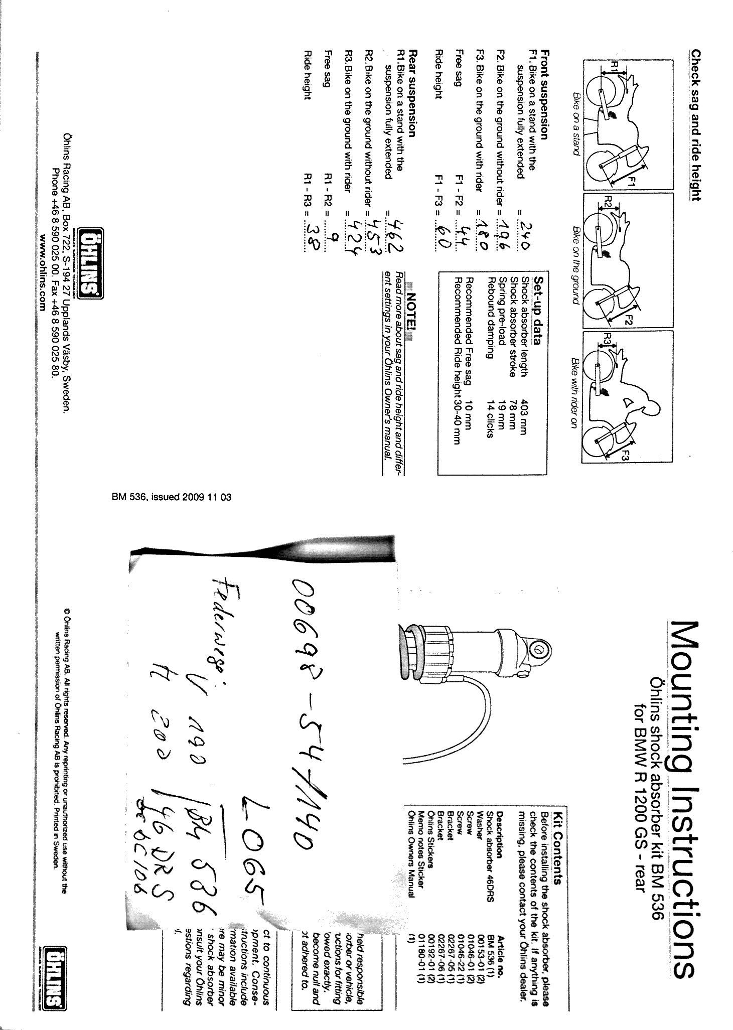

ich habe meine 1200GS Baujahr 2005 mit Öhlins ausgestattet. Zuerst hate ich nur vorne eine Öhlinsbein eingebaut und das hinter Orginal-Bein hatte ich überarbeiten lassen. 100 % war ich jedoch mit dieser Konfiguration nie zufrieden und so habe ich mir ein gebrauchtes Öhlinsbein besorgt. Die Federbeine sind nach Standard konfiguriert. Hinten Feder00698-54/140 L065 . Übrigend fahre ich grundsätzlich alleine und im Urlaub mit möglichst wenig Gepäck !
Mir ist aufgefallen das nachdem Einbau die Kuh hinten höher war und das trotz völlig gelösterVorspannung. Selbst die maximale Verstellung meiner Reflektormaske am Scheinwerfer ließ den Lichtkegel zu nahe am Motorrad scheinen.
Ein weiterer viel unangenehmer und zu erst beängstigen Effekt war von meinemAntrieb(Kardan/ Getriebe) zu spüren. Im Teillastbereich trat bis ca.80 km/h ein spürbares Vibrieren wenn nicht sogar Rumpeln auf. Wenn ich die Maschine belaste (Koffer mit etwas Gepäck) ist dieser Effekt verschwunden. Mein Schluss daraus ist – die Maschine ist hinten zu hoch und es kommt zu Reaktionen aus dem Kardan / Getriebe.

Hallo Lars, es handelt sich nicht um ein ADV-Federbein. Die Einbaulänge beider Federbeine Original und Öhlins ist gleich.
Ich habe die Federverspannung bereits komplett rausgenommen. Ich vermute das die Federrate für meine Ansprüche zu hoch ist.
Vielleicht gebt es ja eine andere Feder ; ich wiege 100kg und wie bereit geschrieben ihre ich alleine.
Gruss, Norbert

deine 140er feder ist für dein gewicht ok.
wo hast du die federvorspannung herausgenommen?
ich vermute, nur am handrad. das reicht halt nicht.
man kann die federbasis direkt am ausgebauten federbein verstellen (hat der vorbesitzer vermutlich auch gemacht um höher zu kommen).
dazu muss die goldene hülse am federbein (wo der schlauch dran sitzt) verdreht werden.

Ich messe das Federbein mal aus. Federlänge ist ja bekannt. Der Standardpre-load beträgt 19 mm.
Also die Federlänge beiträgt nach Tabelle 230 mm. Die gemessen Federlänge mit pre-load beträgt bei mir 211 mm - also Standard von Öhlins.
