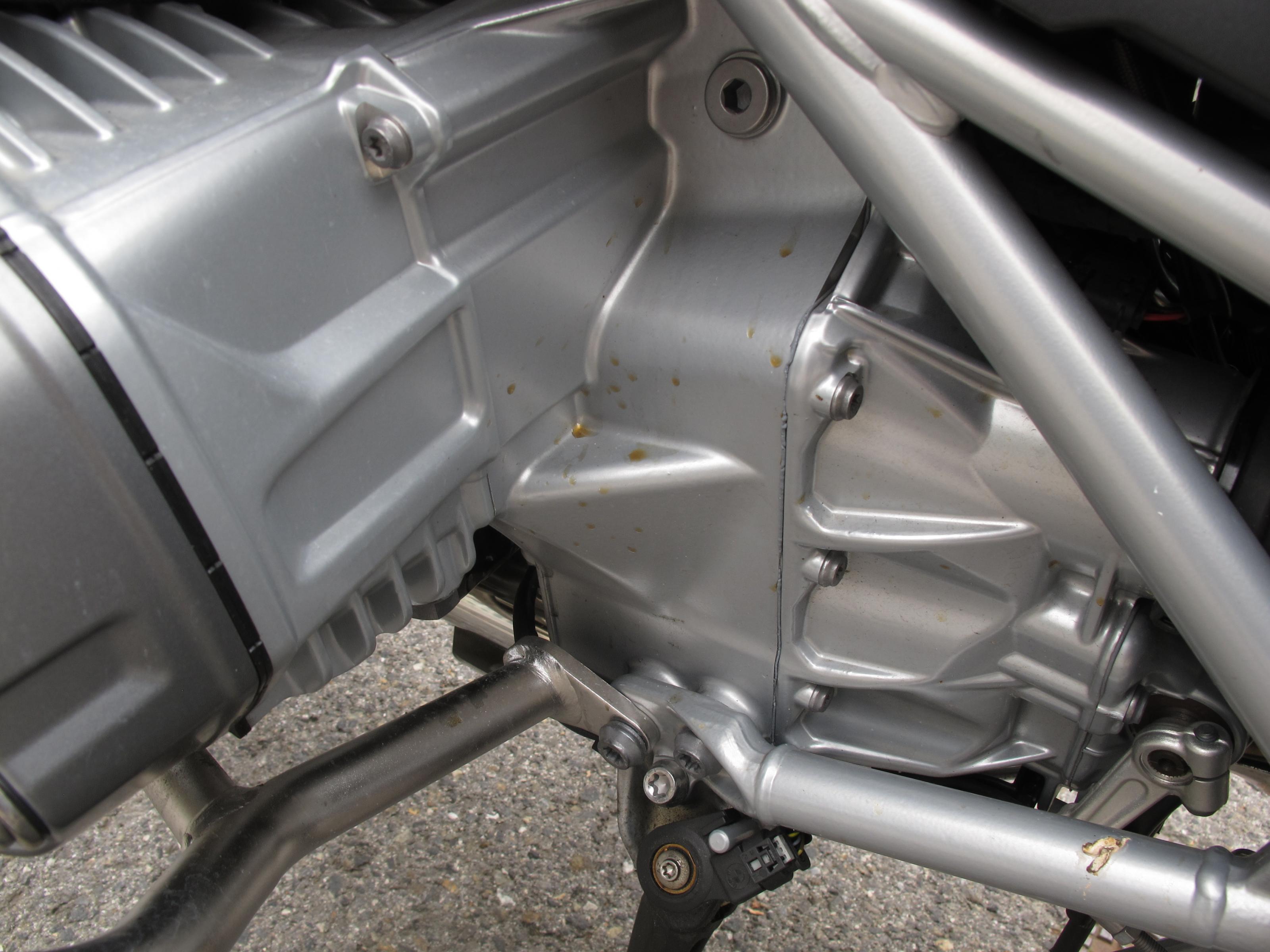

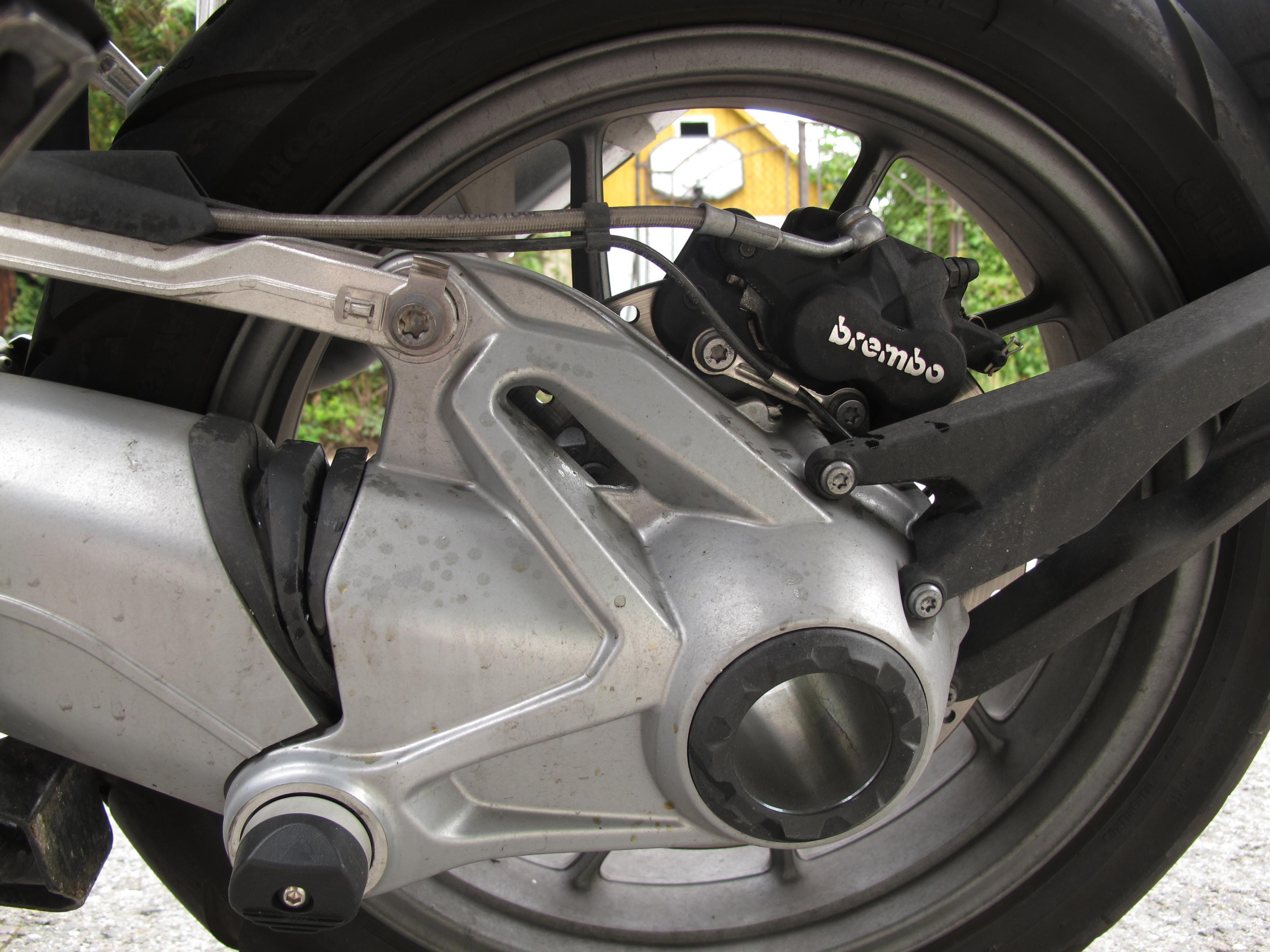

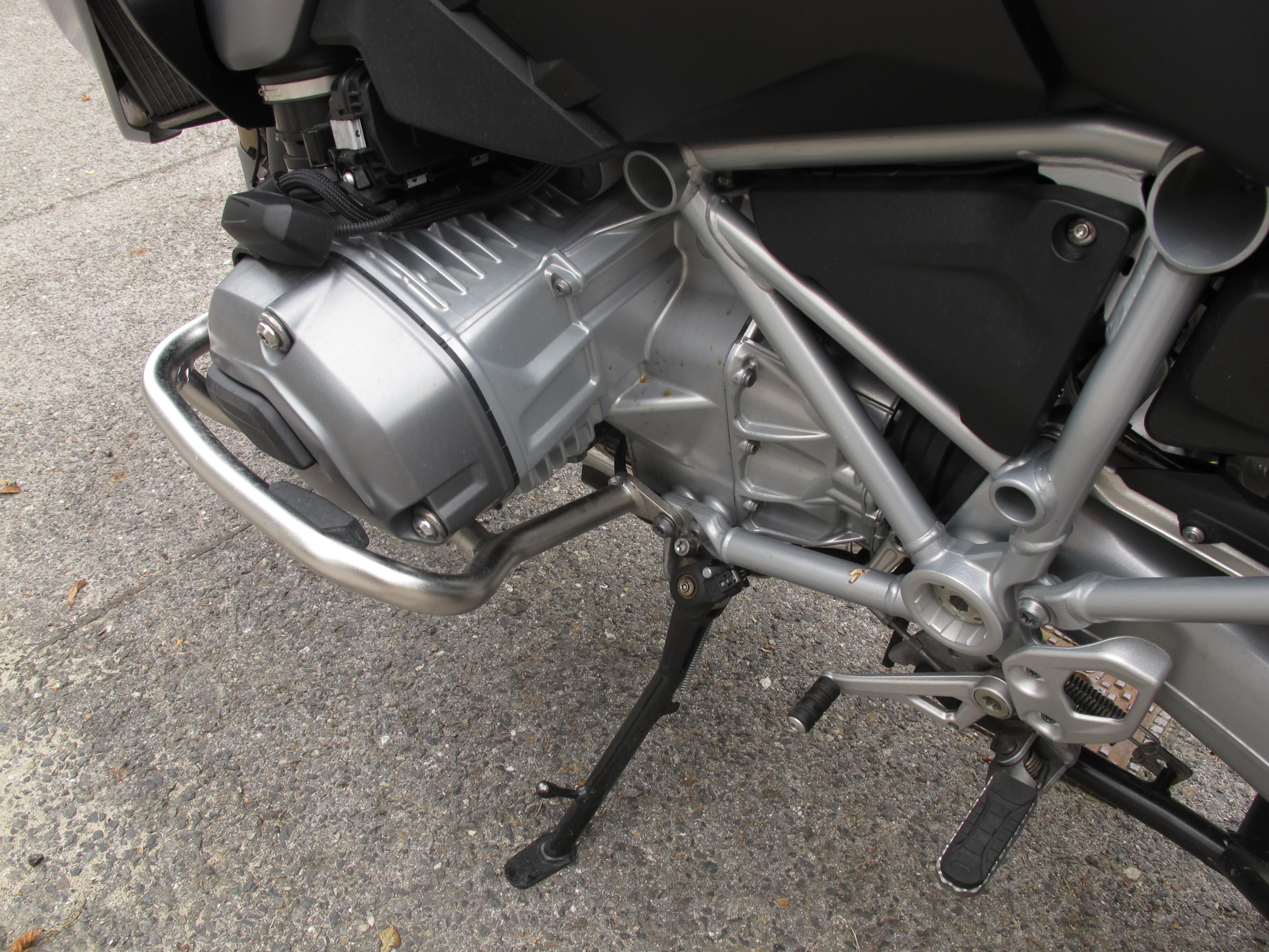

Hi Zusammen
Ich habe heute festgestellt, dass meine LC inkontinent ist. Dabei ist sie noch gar nicht alt!:eekek:
Links hinter dem Zylinder befinden sich Ölspritzer, die sich weiter bis zum HA-Gehäuse ziehen. Vor und unter dem Zylinder ist gar nichts. Ich finde keinen einzigen Schraubenkopf und auch keine Dichtung, die irgendwie undicht oder ölig aussieht (dabei bin ich erstmals unter meiner LC gelegen, sonst bin ich immer oben :cool:).
Auch dort, wo sie steht, sind keine Tropfen am Boden. Sie drückt das Öl anscheinend nur beim Fahren raus, das dann durch Verwirbelungen am Motorrad verteilt wird. Das Ölschauglas ist fast voll - wie beim Kauf.
TF 2014-09-06 12-38-46.jpgTF 2014-09-06 12-38-52.jpgTF 2014-09-06 12-39-04.jpg
Kennt jemand konkret eine mögliche Ursache? - bitte kein Blabla...
Ja, ich werde den :) auch fragen, aber nicht sofort sondern frühestens in zwei Wochen, weil ich da beruflich länger weg bin. Gerade für das Gespräch mit dem :) sind mir Eure Erfahrungen wichtig.
Dazu muss es aber wieder auftreten. Vorerst habe ich alles saubergewischt, um zu sehen, in welcher Zeit wieder Öl austritt.
Danke und LG

könnte die gummimanschette des kardan sein...

Das sieht aus, als ob es von oben kommt. Vielleicht ist ein Entlüftungsschlauch vom Motorgehäuse abgerutscht oder nicht richtig dicht. Wäre meine Vermutung.
Danke Vessi
Die Manschetten hatte ich mir angesehen. Die sind OK.
LG Typ.
Gruß,
maxquer
Danke Max, wenn es hell ist, schaue ich nocheinmal genau. Jetzt werde ich einmal googeln, wo der Schlauch ansetzt und ob man das von außen sehen kann.
LG Typ.

Als im letzten Urlaub neben mir einer seine 40 Jahre alte Guzzi angelassen hat, sah meine LC fast genau so aus (er stand 90 Grad zu mir)...
Also: Ruhe bewahren und abwischen und dann schauen ob und wenn ja wo es her kommt!

Ich hatte am Anfang eine kleine Ölspur unter der Schraube, die du oben auf Bild 2 sehen kannst. War nach einer Fahrt, bei der Außentempertaturen von 30° und mehr herrschten. Habe die GS danach erst einmal gewaschen, um den Ölaustritt zu beobachten. Seitdem ist kein Öl mehr ausgetreten. Also Ruhe bewahren, GS waschen und weiter beobachten.

Ich würde es auch erst ein weiteres Mal auftauchen lassen.
Zumindest auf den Fotos wirkt es für mich, als könne das eher von wo ganz anders kommen.
1x putzen, auch wenn einige unken, dann ginge das Motorrad kaputt, also vorsichtig mit einem weichen Lappen die Flecken weg machen, und dann beobachten.

Servus, ich hab meine GS LC neu seit April. Ich habe auch Ölspritzer links hinterm Zylinder, auch etwas oberhalb und unter der Seitenkappe, unterm Sitz. Das ganze zieht sich bis zum Kardan. Habe dann mal alles gesäubert u. gehofft dass es vielleicht irgendwie von außerhalb kam. Aber Öl hinterm Zylinder ist ja eigentlich kaum vorstellbar, das dass von der Strasse kommt. Eine Zeitlang mit ca. 2000Km, hab ich drauf geachtet, nix kein Öl. Dann heute, wieder wie Wochen zuvor, sind diese Ölspritzer da. Genauso wie schon Typ es beschrieben hat. Definitiv tritt hier irgendwo Öl aus! Weiß jemand woher das kommen könnte. Sonst muß sich der "freundliche" drum kümmern.

wenn man sich alle Bilder ansieht und wo das Öl verteilt ist, und dann nur punktuell und nicht verlaufen, üwrde ich sage, das stammt nicht von der Q, sondern wurde seitlich dagegen gespritzt. Quasi wie der apriester mit dem Weihwasser.
Sonst kann ich mir nicht erklären, wie es so gesprenkelt in die Ecken der Bremsaufnahme kam.
Von der Optik siehts aus wie Cola.

Auf dem Bild Bereich im Hinterrad sind auf dem Spritzschutz recht frische Tropfen zu sehen,
bei den Luftgekühlten gab es mal Probleme mit der Endantrieb Endlüftung (Googeln).
Wäre vielleicht eine möglichkeit.

Im Ernst,
ist es sicher, dass es Öl war?
Zumindest laut Bilder könnte es auch eine Markierung von Katzen sein.
Aber dann müssten die Spritzer wasserlöslich gewesen sein.

Auf die foto's wo die (öl)trophen sind, das ist kein platz für öl austritt. Ich glaube es ist wie Othello schreibt "Markierung von Katzen".
