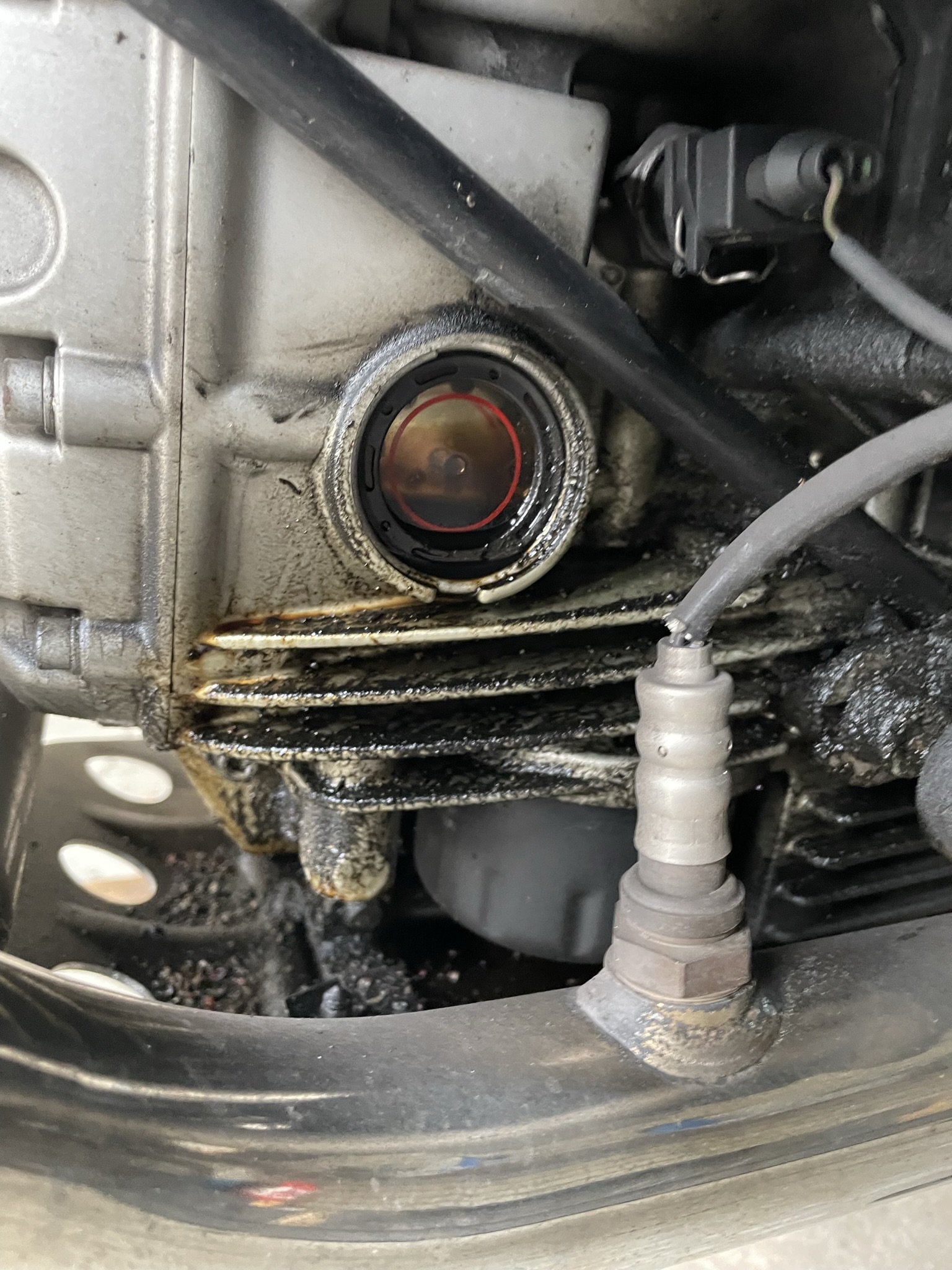

Mahlzeit Gemeinde, ich hätte gerne ein Problem.
Ich hab an meiner 2010 Adventure am Ölschauglas eine Menge Öl festgestellt. Wenn ich es an dieser Stelle sauber mache, dauert es nicht lange und zack…..ist es wieder da. Über die Sufu hab ich hier schon mal gesucht. Vielleicht hab ich die falsche Frage gestellt, will sagen, ich hab kein Ergebnis bekommen. Hat hier jemand eine schlaue Idee was das denn wohl sein könnte?
Vielen Dank schon mal

Hallo Feuereu
Ganz einfach das ist undicht und du musst ein neues rein machen oder machen lassen.
Das ist ja ein Simmerring und irgendwann werden die undicht da sie alt ind hart werden.
Bei meiner 2008er habe ich es vor 2 Jahren wechseln müssen.
Lg Andreas

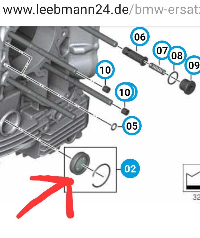

Bei den Kabel"durchführungen" auf Bild 2,muss man ja Angst haben, daß Oel eintritt.
Das 'Glas' muss ersetzt werden.
Nach Oelschauglas suchen, nicht mit der@à# Forum suche
site:GS-Forum.eu Oelschauglas ersetzen

Kostet ca.30 Euro.
Wenn du ein guter Schrauber bist selbst machen.
Ansonsten Werkstatt.

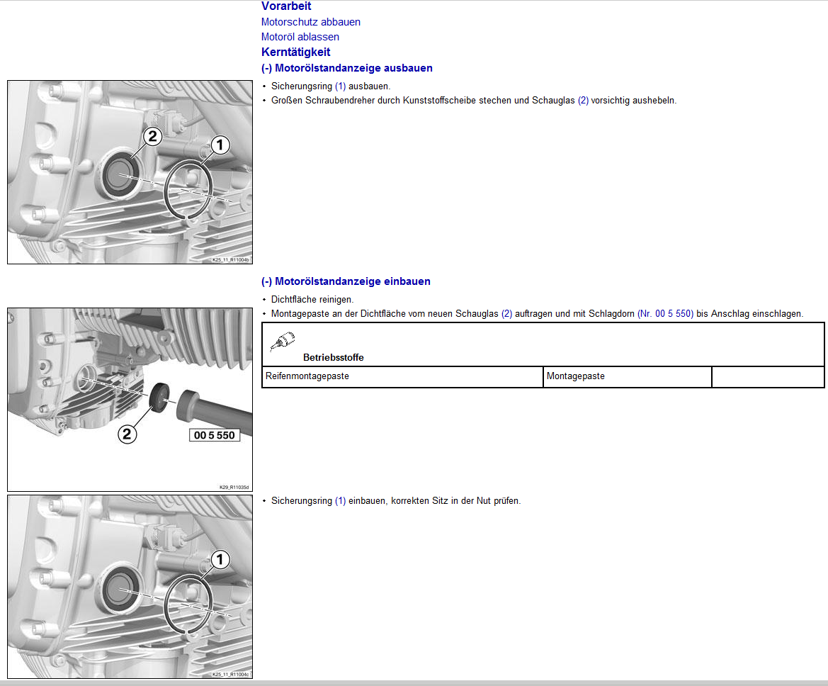

In dem Fall würde ich es auf jeden Fall selber machen, weil einem das Ding vermutlich bereits nach Abnahme des Sicherungsringes entgegenfällt. Von dem Ölstandsauge gibt es mindestens zwei Ausführungen und in den neueren ist das "Glas" wirklich Glas. Bei den älteren ist es ein durchsichtiger Kunststoff, der mit der Zeit vergilbt, während das Glas dagegen logischerweise resistent ist.
Für die Echtglasvariante beschreibt BMW einen echten "Tanz" unter der Zuhilfenahme von Spezialwerkzeug um es auszubauen. Bei der Kunststoffvariante heißt es im übertragenen Sinne einfach reinstechen und herausziehen.
Im vorliegenden Fall verweise ich auf meinen Eingangstext. Eventuell kann man bei abgenommenem Sicherungsring kurz den Anlasser zu Hilfe nehmen (ohne sie anspringen zu lassen) und es macht gleich plopp und das Ding liegt auf dem Boden. Konnte früher (ohne Sicherungsring) auch unbeabsichtigt so laufen ;-).
Einbauen geht mit einem geeigneten Rohrstück, Nuß etc.

Hallo
Der Wellendichtring was es ja ist sitzt auch ohne den Sicherungsring bomben fest was ja auch Sinn der Sache ist.
Einfach Schraubendreher warm machen und das Kunststoff durch stoßen, dann Holz oder Lappen drunter und raus heben.
Den neuen mit einer 32er oder wars ne 35er Nuss einschlagen.

In meiner Rep-ROM sieht das so aus....
