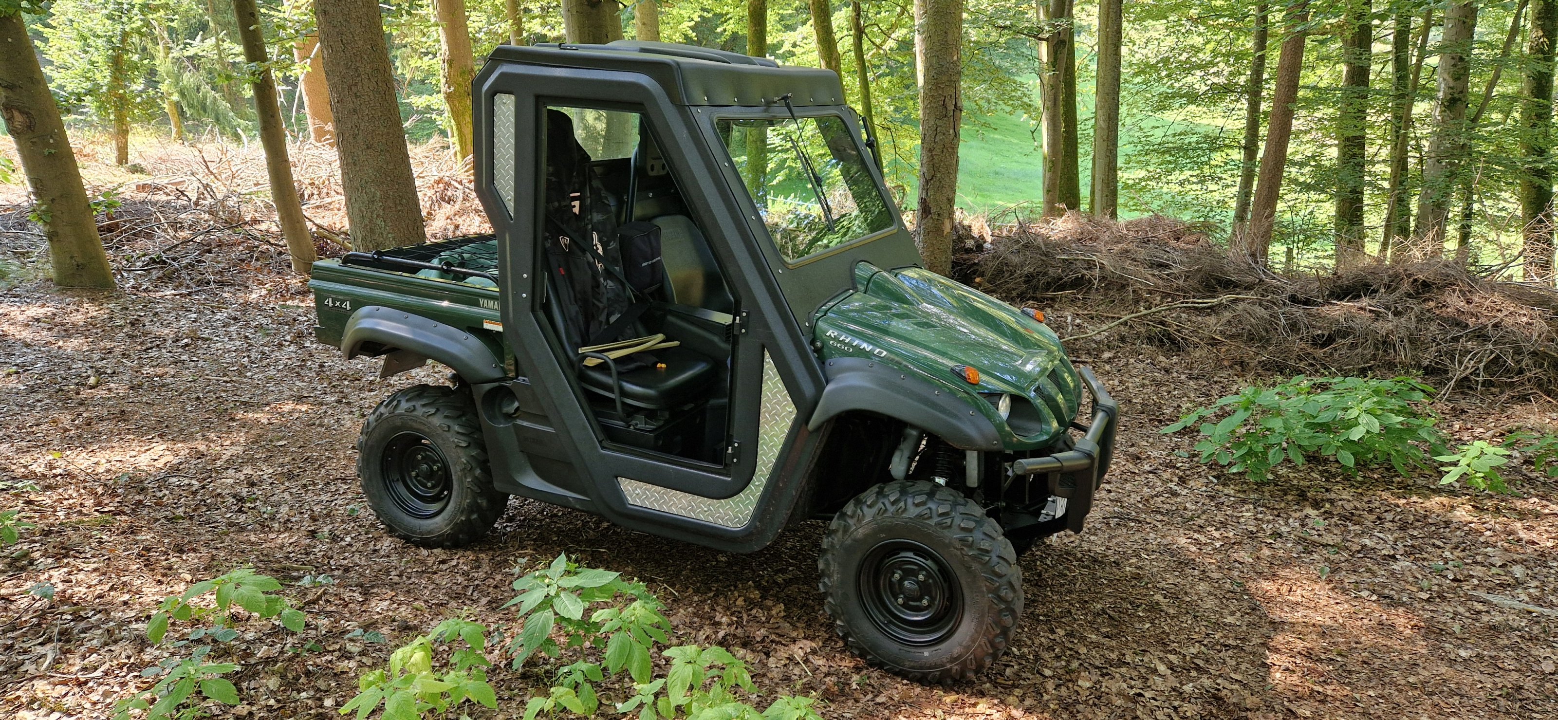

Nachdem mein Rhino vor einigen Tagen wegen plötzlich schwächelnder Batterie nicht mehr anspringen wollte und deshalb alleine im Wald übernachtet hat bin ich nun zuhause auf der Fehlersuche.
Die Batterie ist neu und lässt sich am Ladegerät einwandfrei laden.
Allerdings wird sie bei laufendem Motor nicht geladen.

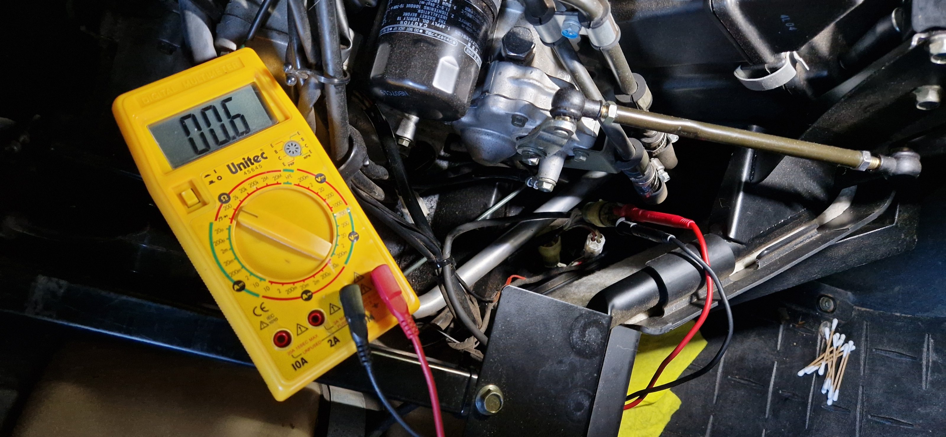

Um die Lichtmaschine durchzumessen habe ich nach elendiger Fummelei die Steckerverbindung zum Kabelbaum geöffnet und da das ölgeflutete Innenleben beider Steckerteile bemerkt.
Mit Wattestäbchen und kleinsten Stofffetzen ist jetzt mal die dickste Suppe rausgeputzt, allerdings komme ich an die tieferliegenden und ölverschmierten Teile im Stecker unmöglich so ran.
Und nun?
Mein erster Gedanke war die Teile mit Bremsenreiniger oder Kontaktspray zu fluten, das verdünnte Öl dann irgenwie rauszuschütteln und das Ganze dann gut ablüften lassen.
Andere/bessere Ideen?
Ob der gereinigte Stecker dann die Lösung des Problems ist, da bin ich mir auch noch nicht sicher, die Widerstandsmessung der Ausgänge liegt etwas über den Werten der Reparaturanleitung.
(Bin da nicht gerade der Fachmann)
