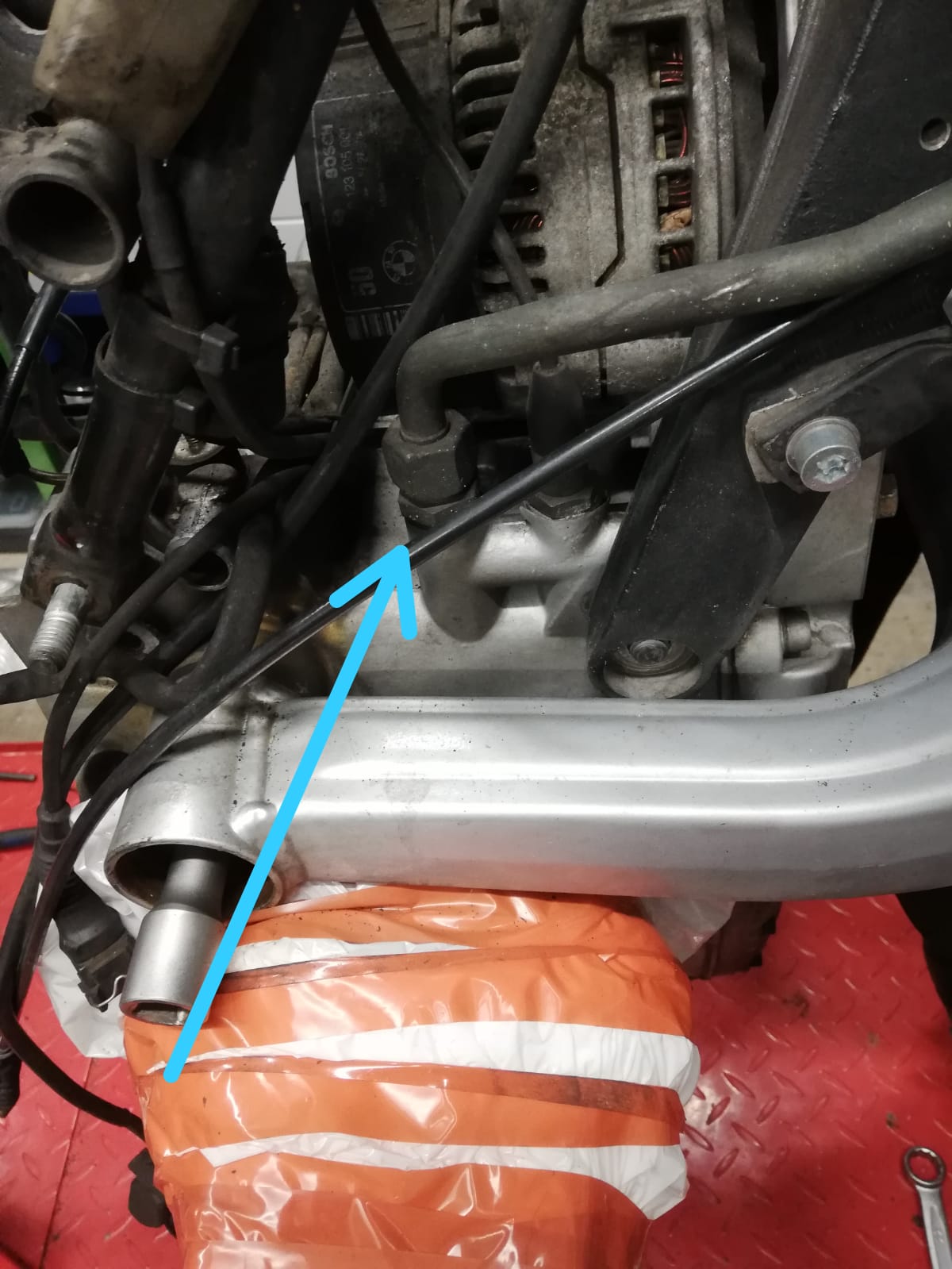

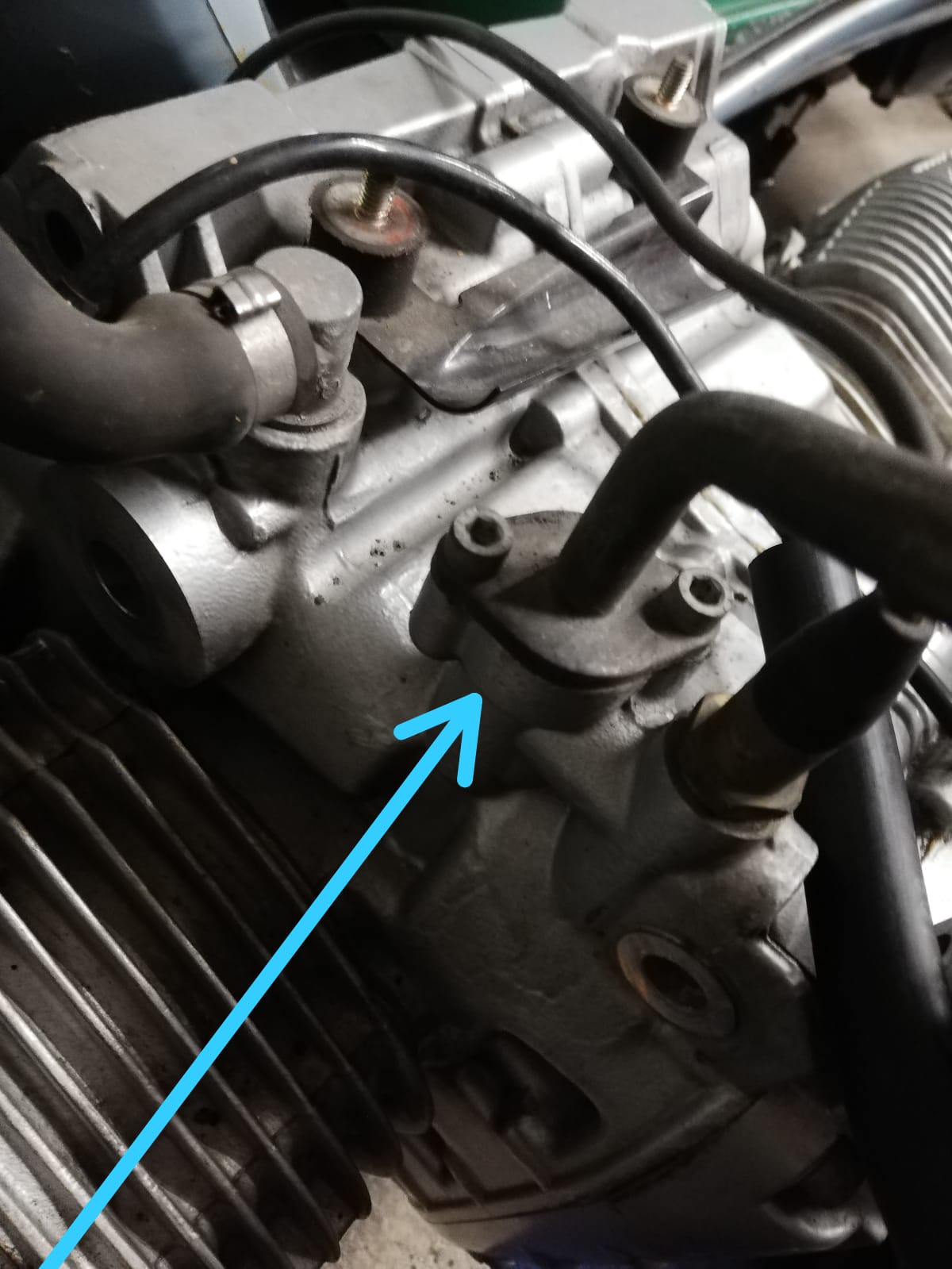

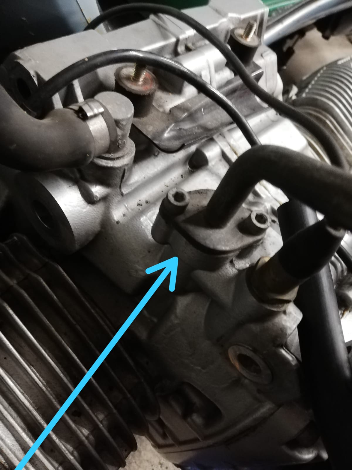

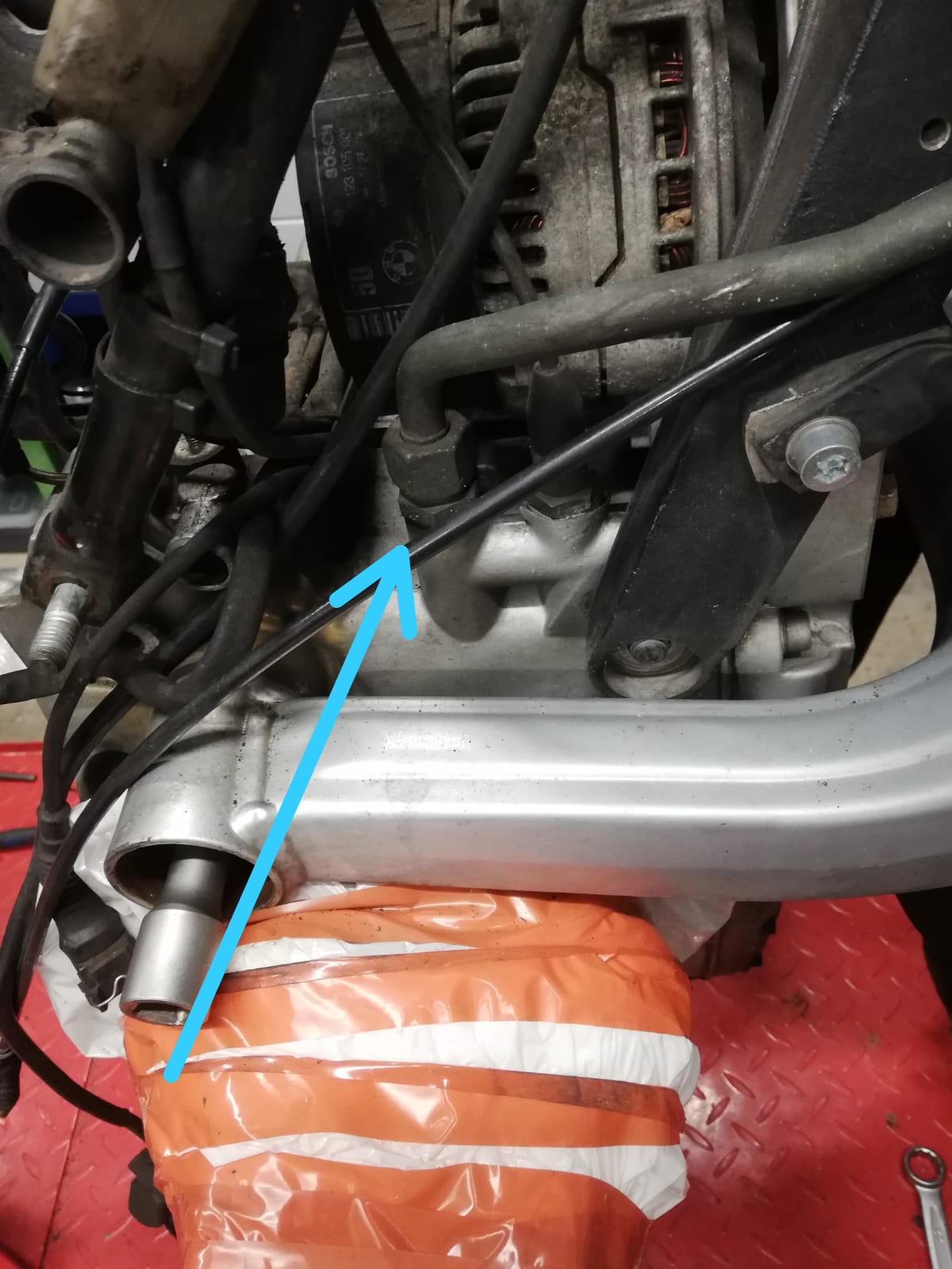

Ölkühleranschlüsse : Muß bei meinem treuen Bullen (`94er; 158.000km) aus Verschleißgründen den Motor wechseln. Neues Aggregat besorgt (`98er; 48.000km) dabei festgestellt das die Anschlüsse zum Motor modifiziert worden sind:eekek: Brauche ich jetzt auch noch einen neuen Ölkühler wegen den Sc50881561-0207-4052-90cc-1942ea6708fe.JPG8b588c6e-d8af-403b-b151-783944135900.JPGhlauchanschlüsse oder reichen dafür Neue im tausch ??

Du mußt nur den Anschluß am Schlauch/Motorblock umändern. Der neue Motorblock hat nen Thermostat verbaut,dewegen ist der Anschluß anderst ausgeführt.

Danke für prompte Info!! Ölkühler an sich kann also bleiben - nur neue Schläuche mit anderen Anschlussstücke für Motor. oben bleibt wie gehabt - richtig ??

am Einfachsten die metallene Leitung am neuen Motor taktisch geschickt absägen und mit der alten Leitung zum Kühler per Öldruck-Flexschlauch und 2 Schellen koppeln. Die Durchmesser der Metallleitungen sollten dafür identisch sein. (Messen!)

Sägen würde ich am Ölkreislaufen bleiben lassen.
Die Schläuche sind am Kühler ebenfalls geschraubt. Besorg dir einfach Schläuche von der 97er aufwärts (ab da gab es das Thermostat).
