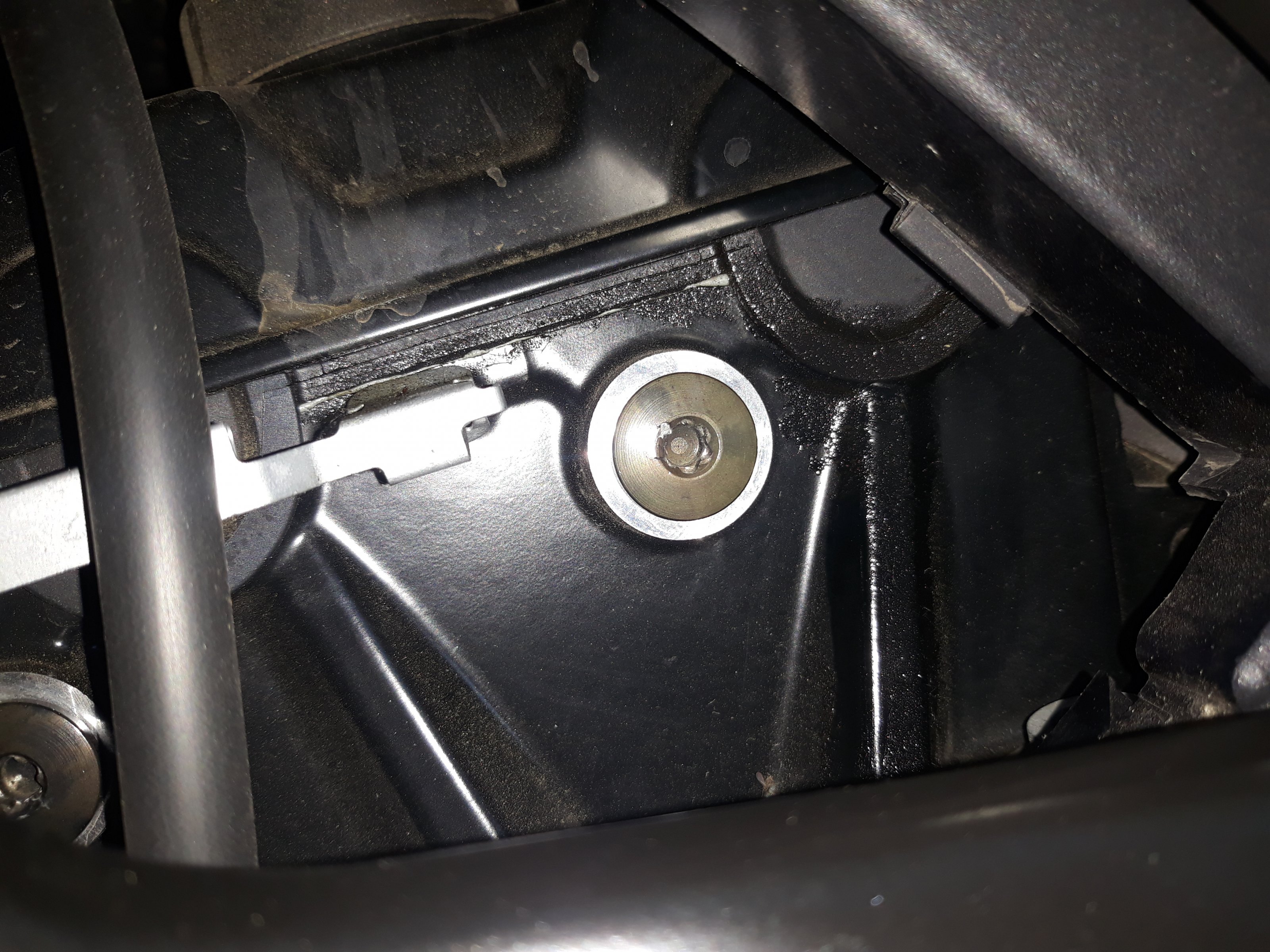

Musste heute auch zum Freundlichen wegen einer Öl-Leckage am Ventildeckel, links am hinteren Nockenwellenlager scheint das Öl auszutreten. Geht nach 14 Monaten und 12.000 km auf Gewährleistung. Also alles gut. Man sollte wohl vor Ablauf der Gewährleistung sehr genau auf solche Dinge achten.

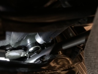

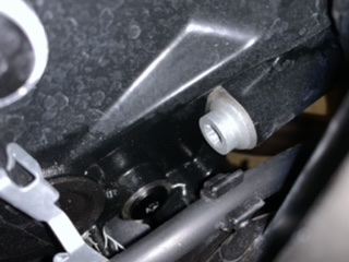

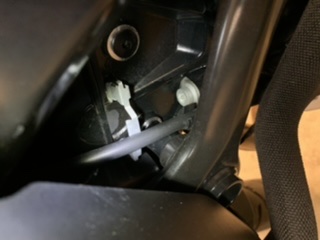

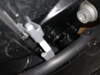

So, ich habe eben entdeckt das an meiner auch die Ventildeckeldichtung Undicht ist.
Und zwar auf der linken Seite an der vorderen Ecke. BF30730A-EEF6-4DF0-AA5A-47BF26506E5C.jpeg5EEB95A0-73E9-4B5F-8B42-B01110765A61.jpeg355EAD66-591B-4897-919D-759AA2F69755.jpeg73D3FE62-AE87-45AF-99F2-9BE503CAFF0B.jpeg
Da werde ich wohl mal einen Termin machen müssen...
