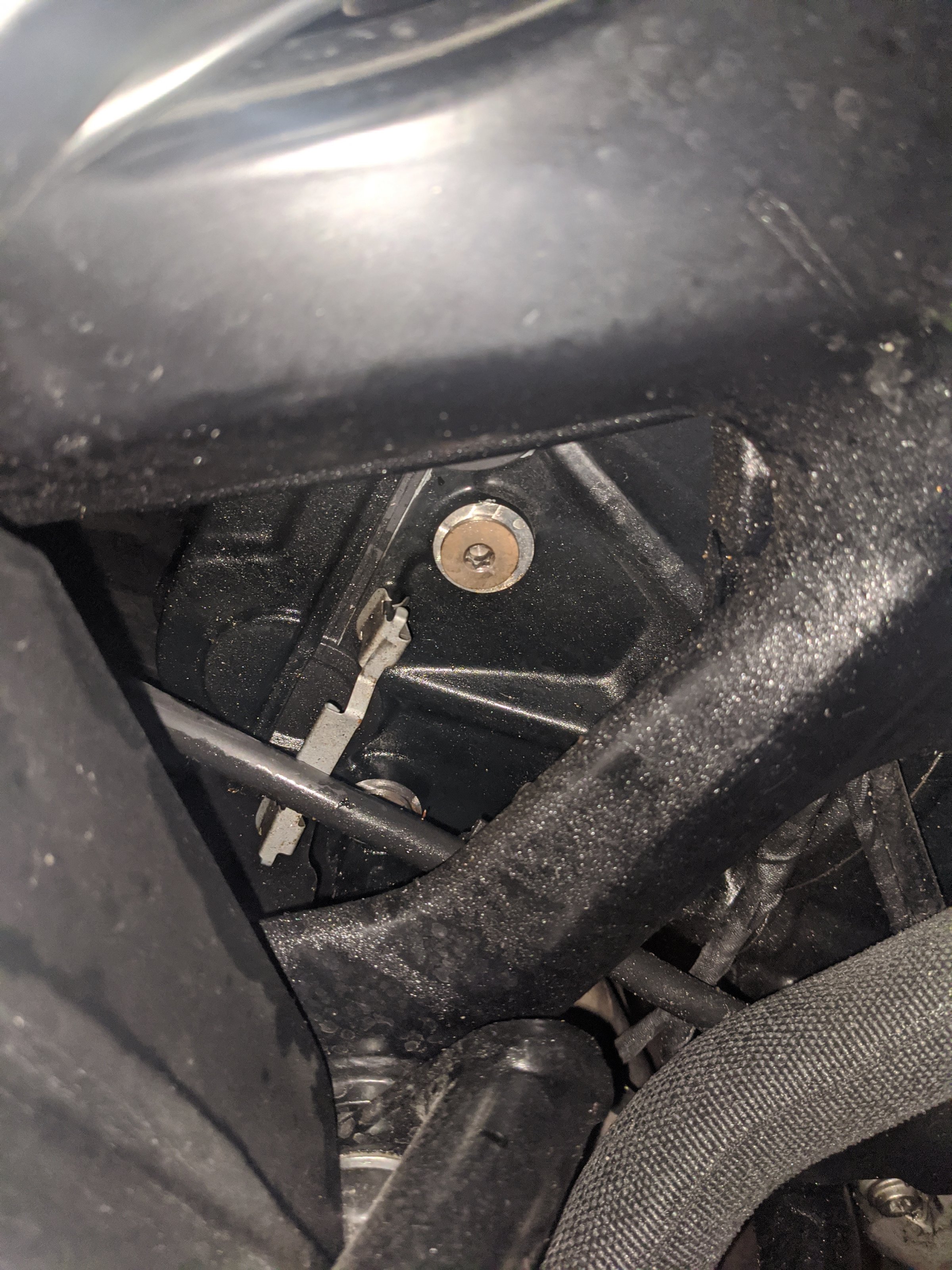

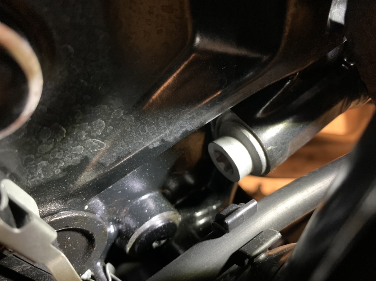

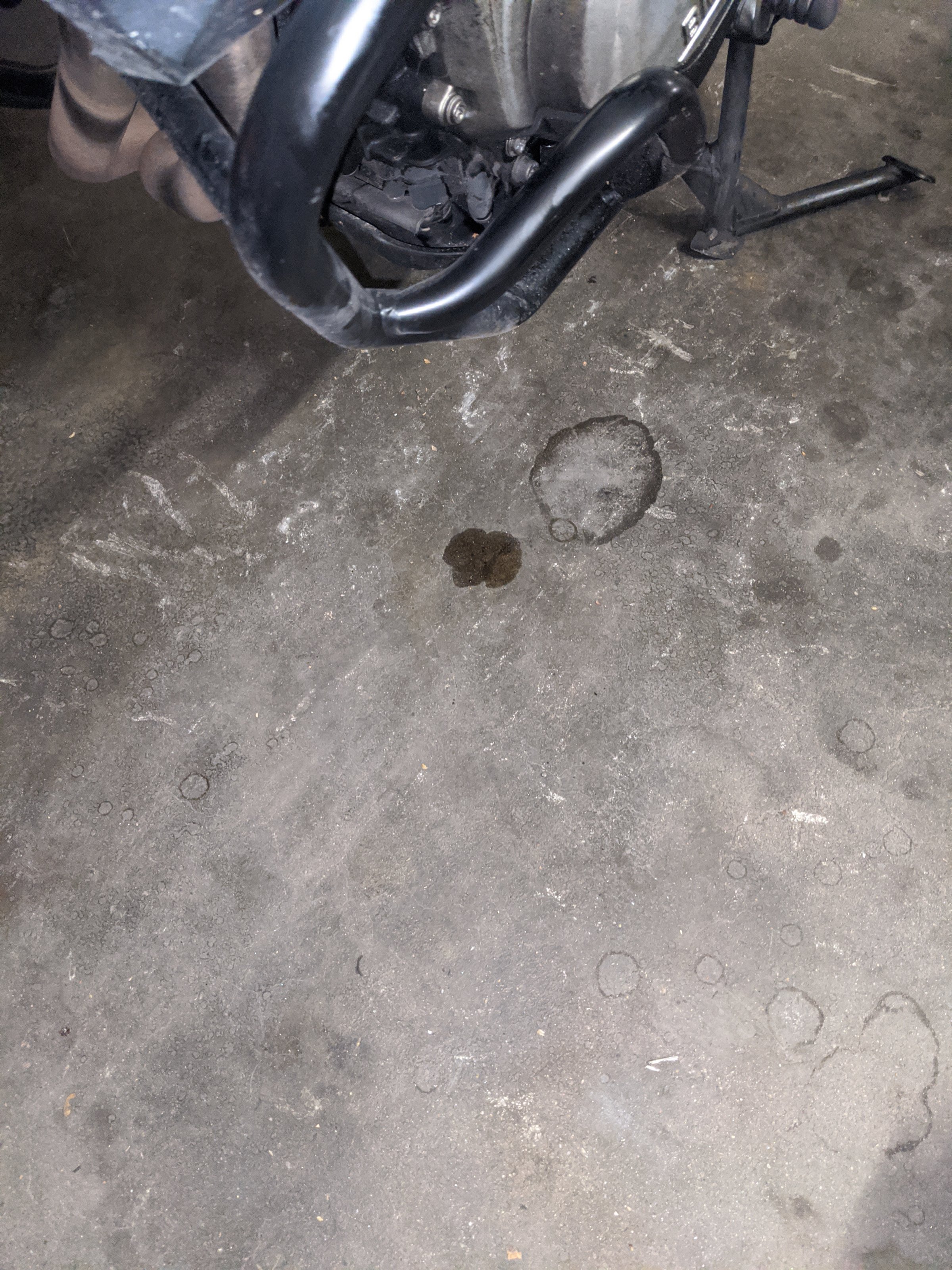

So schlimm ist es bei meiner zum Glück noch nicht, eher im Anfangsstadium.
Peti
Peti
22.10.2013
8.312
Schland
R1250GS

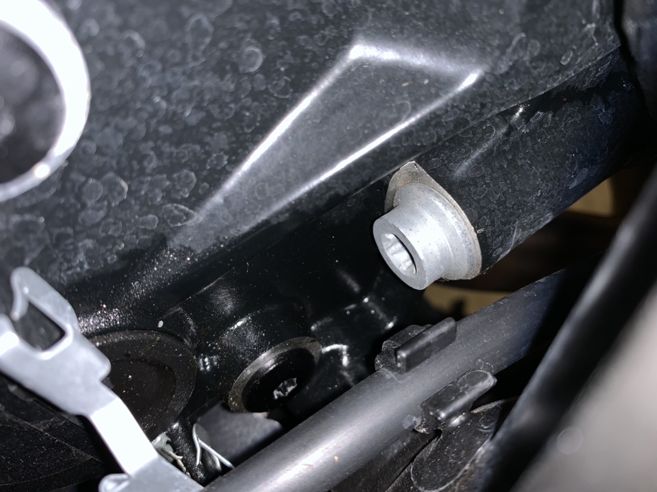

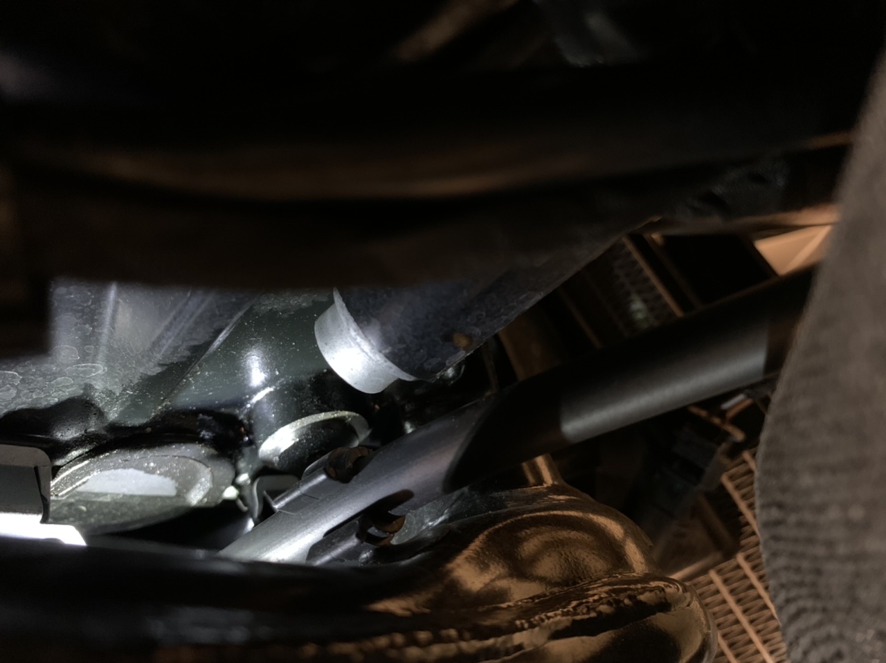

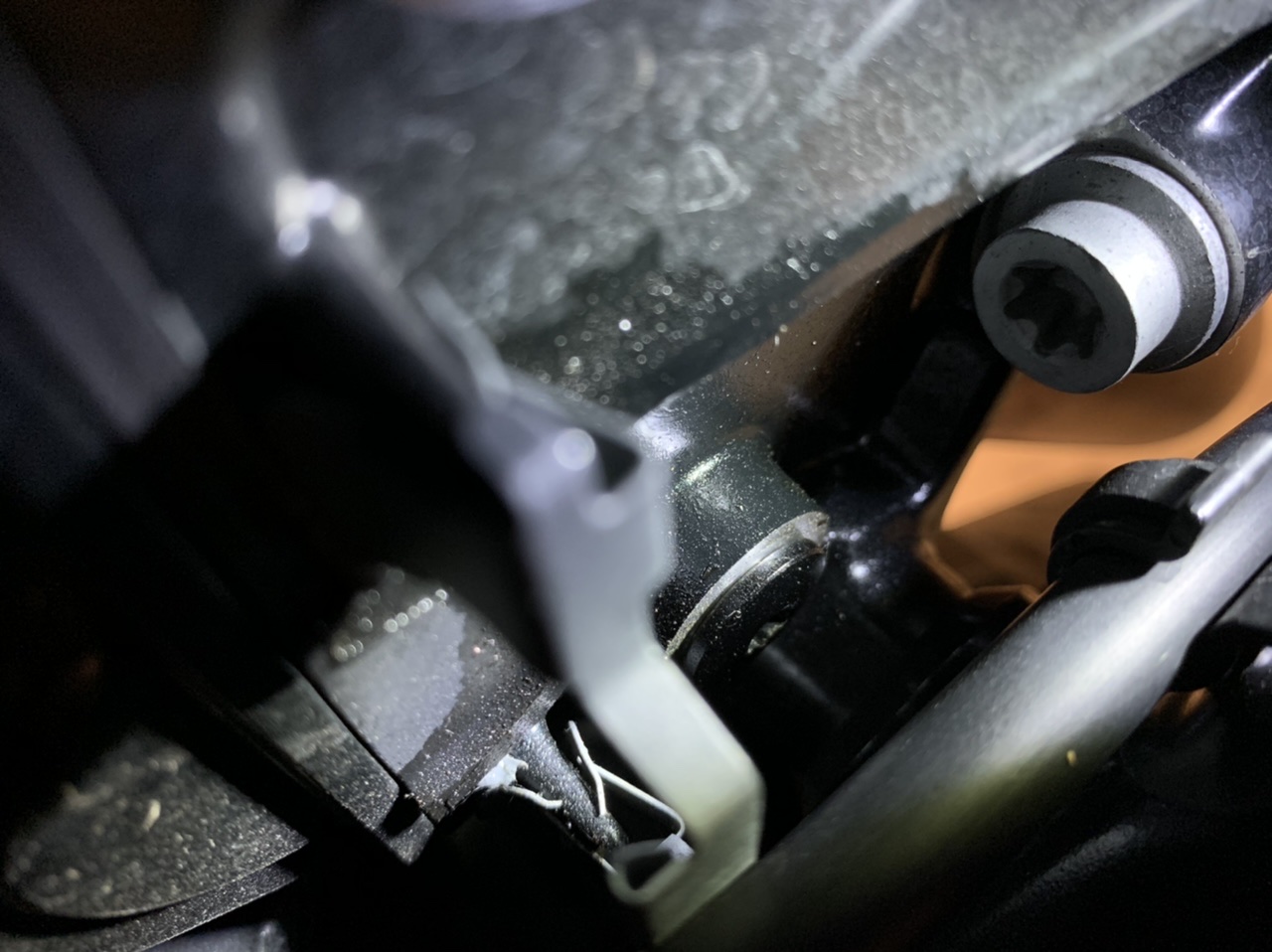

So, ich habe eben entdeckt das an meiner auch die Ventildeckeldichtung Undicht ist.
Und zwar auf der linken Seite an der vorderen Ecke.
Da werde ich wohl mal einen Termin machen müssen...
Hast Du Dir Deine Fotos eigentlich mal vorher angeguckt?
Also ich erkenne da gar nichts drauf.

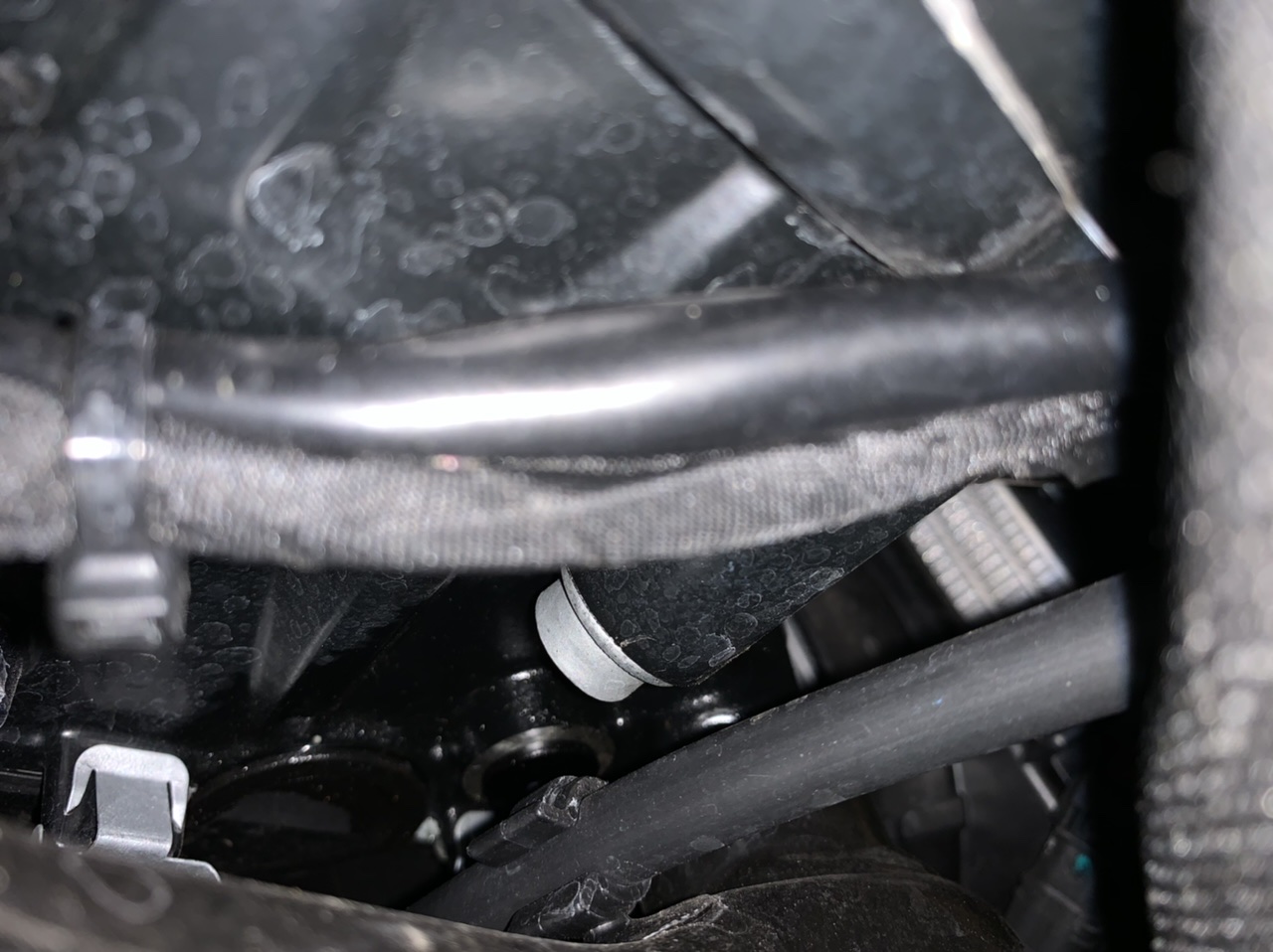

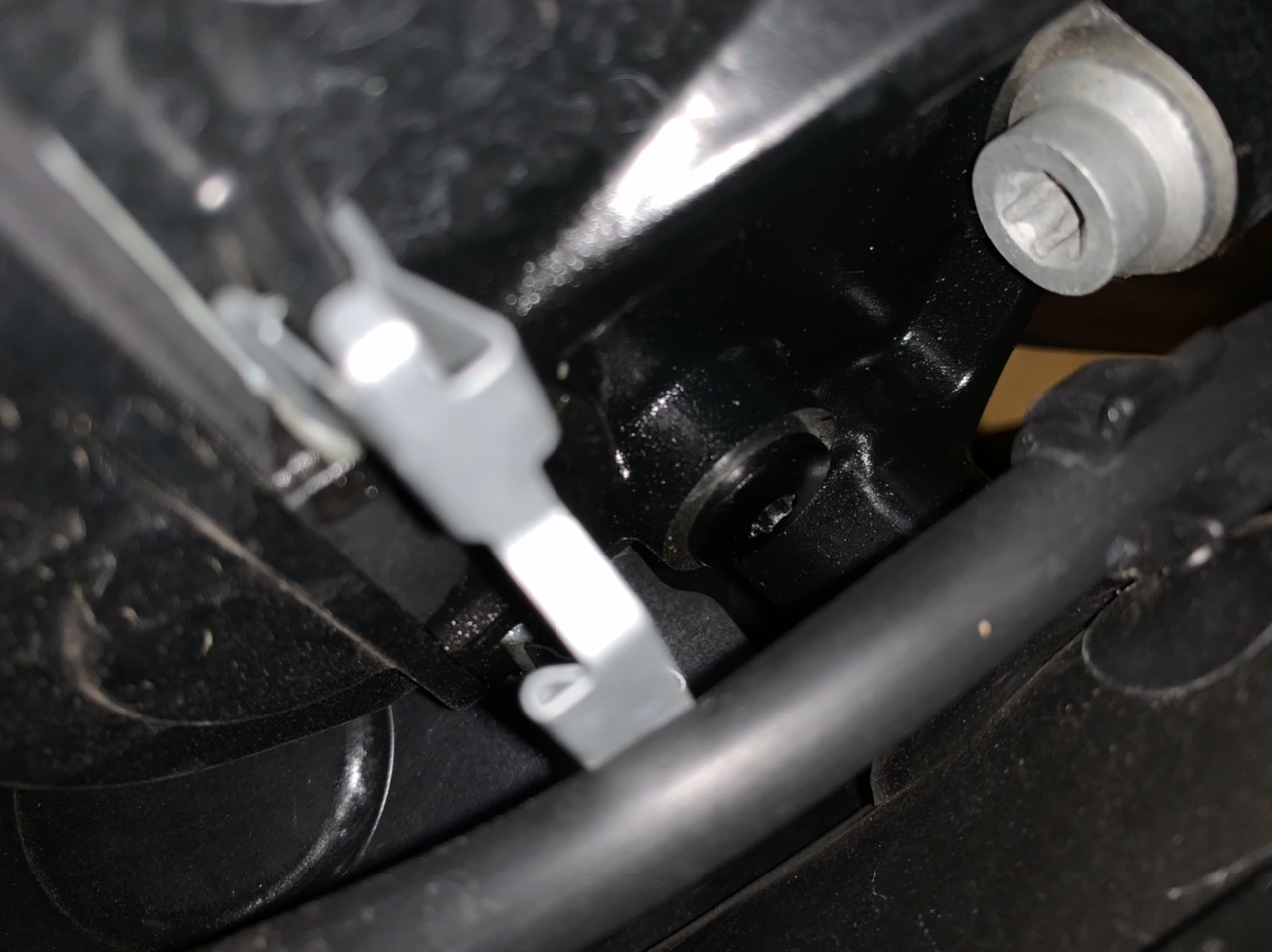

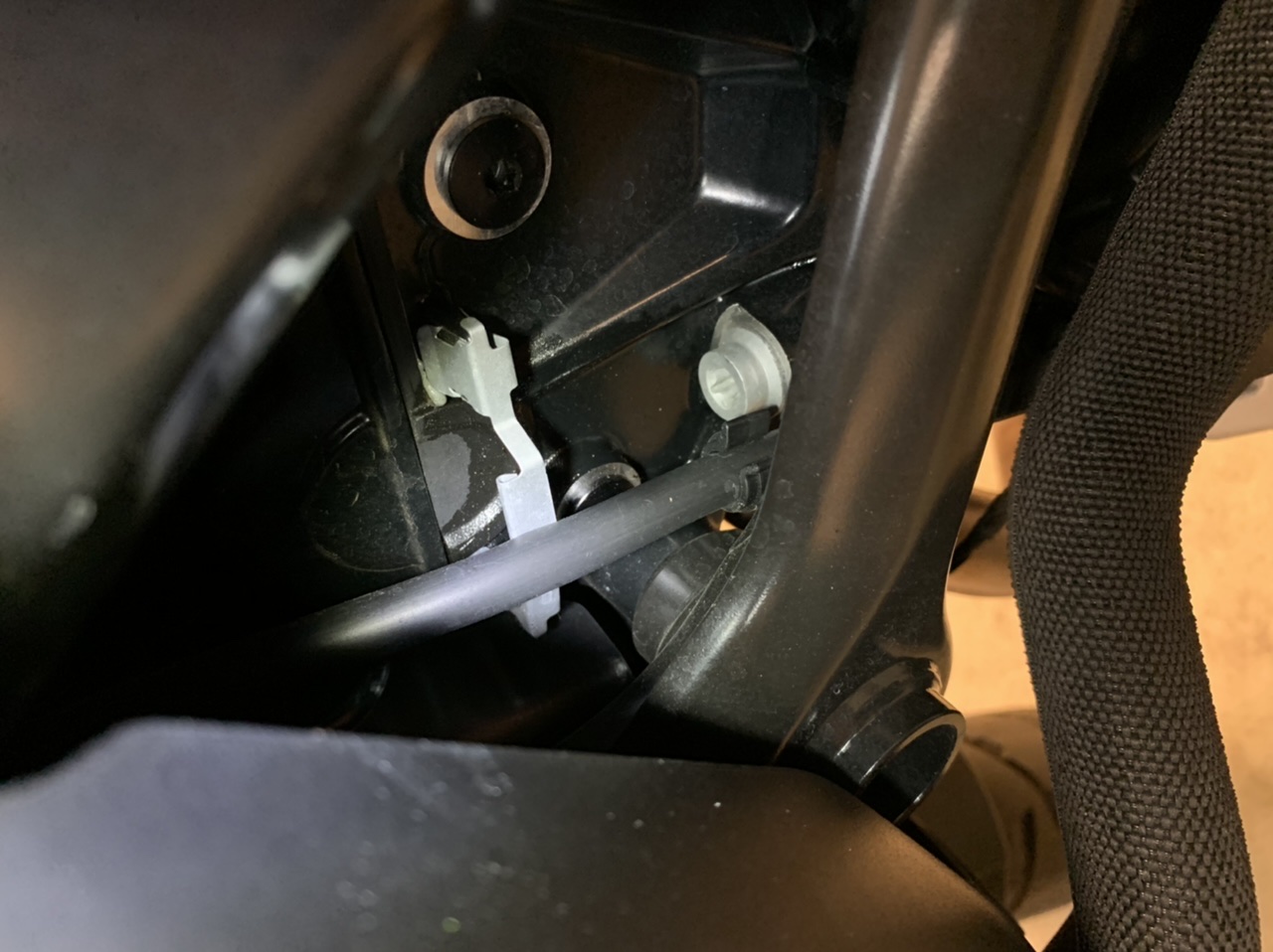

Das sind jetzt alle Fotos die ich gemacht habe.
