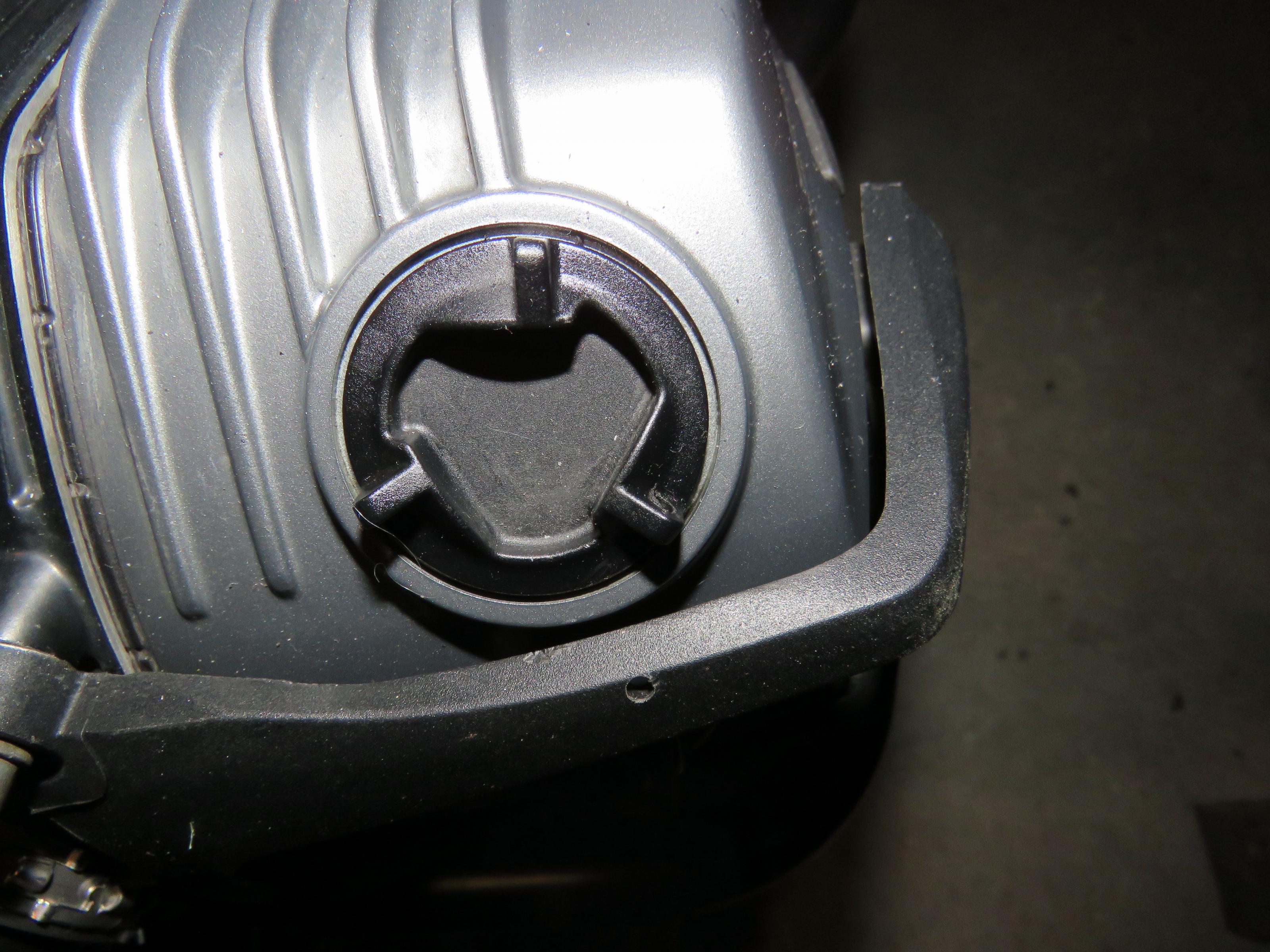

Ich persönlich find sie nicht so prickelnd
Gruß Markus

Dann wähle eine mit einem soliden Mechanismus und nicht mit Schließzylinder und Schlüssel.
Ist aber reine Kosmetik ...
Da mir das Metall eher liegt wie Plastik habe ich den Verschluß gegen den von Touratech mit getauscht.
Mir ist ein 50er Torx lieber wie das Plastikdingens.

Ich habe den Originalen dran, abschliessbar ist evtl.ein Argument. Aber wer die Kiste sabotieren will hat tausend andere Möglichkeiten...

Ich hatte den Alustopfen mit dem 50er Torx von TT die letzten Jahre drin. Nach mehrmaligen Auf- und Zudrehen beim Freundlichen war der Torx ausgerammelt und das Ding ließ sich nicht mehr öffnen. Dann durfte die Werkstatt den Ventildeckel abbauen, damit sie den Stopfen ausbohren konnten. Ich habe seitdem den Original-Plastikstopfen drin, den man mit der Hand gar nicht so fest anziehen kann und somit auch wieder aufbekommt.

"Früher" mal hatte ich - auch aus Angst vor der Ölstöpselbande - den abschließbaren, den hab ich dann mit einem Motorrad mit verkauft und keinen neuen besorgt, irgendwie war mir der Plastik Originaldeckel dann gut genug. Nachteil an dem: Mit "bloßen Händen" geht er nicht gut auf, besonders wenn er in der Werkstatt mal recht fest zugeschraubt wurde. In der vor-MÜ Zeit gab es dafür im Bordwerkzeig einen "Plastikschlüssel" mit dem ging das dann mehr oder weniger gut. Nach dem Wegfall dieses "schlüssels" aus dem Bordwerkzeug wars mir dann zu blöd, ich hab mir einen BMW original Aludeckel gekauft, der Schlüssel dazu sieht auch aus wie ein "codierter TORX" (InnenSternAngriff mit Loch), ist aber keiner :tongue:: ISA hat sechs "Blütenblätter", der BMW Sicherheitsschlüsel nur fünf. Hat also neben dem definierten Werkzeug, mit dem er zuverlässig aufgeht, noch den Vorteil, dass ihn nicht jeder dahergelaufene Zufallsscherzbold aufdrehen kann (Die Ölstöpselbande hat sicher einen passenden Schlüssel...)
