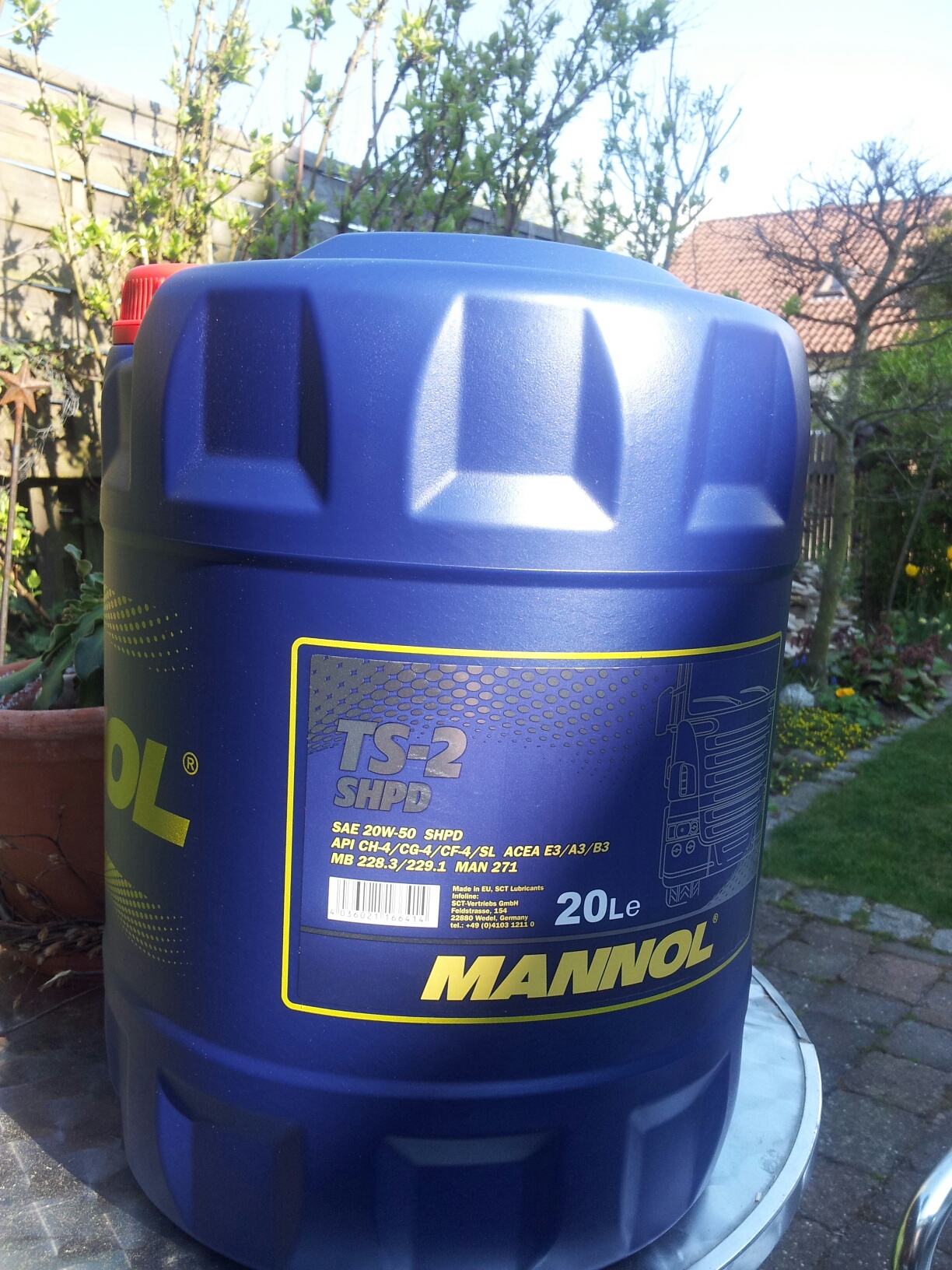

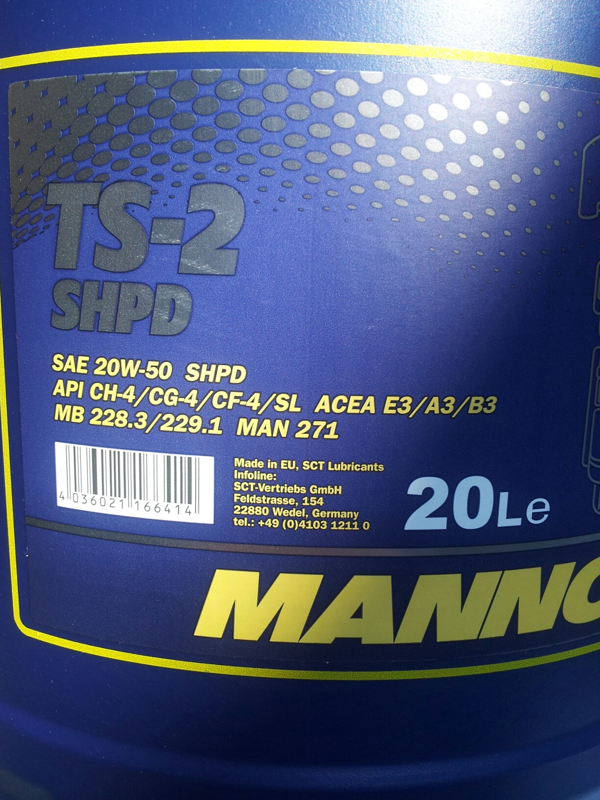

20Liter feinstes 20W 50 für 40 Euro incl Fracht sind heute angekommen.Danke nochmal für den Tipp an Andi!
