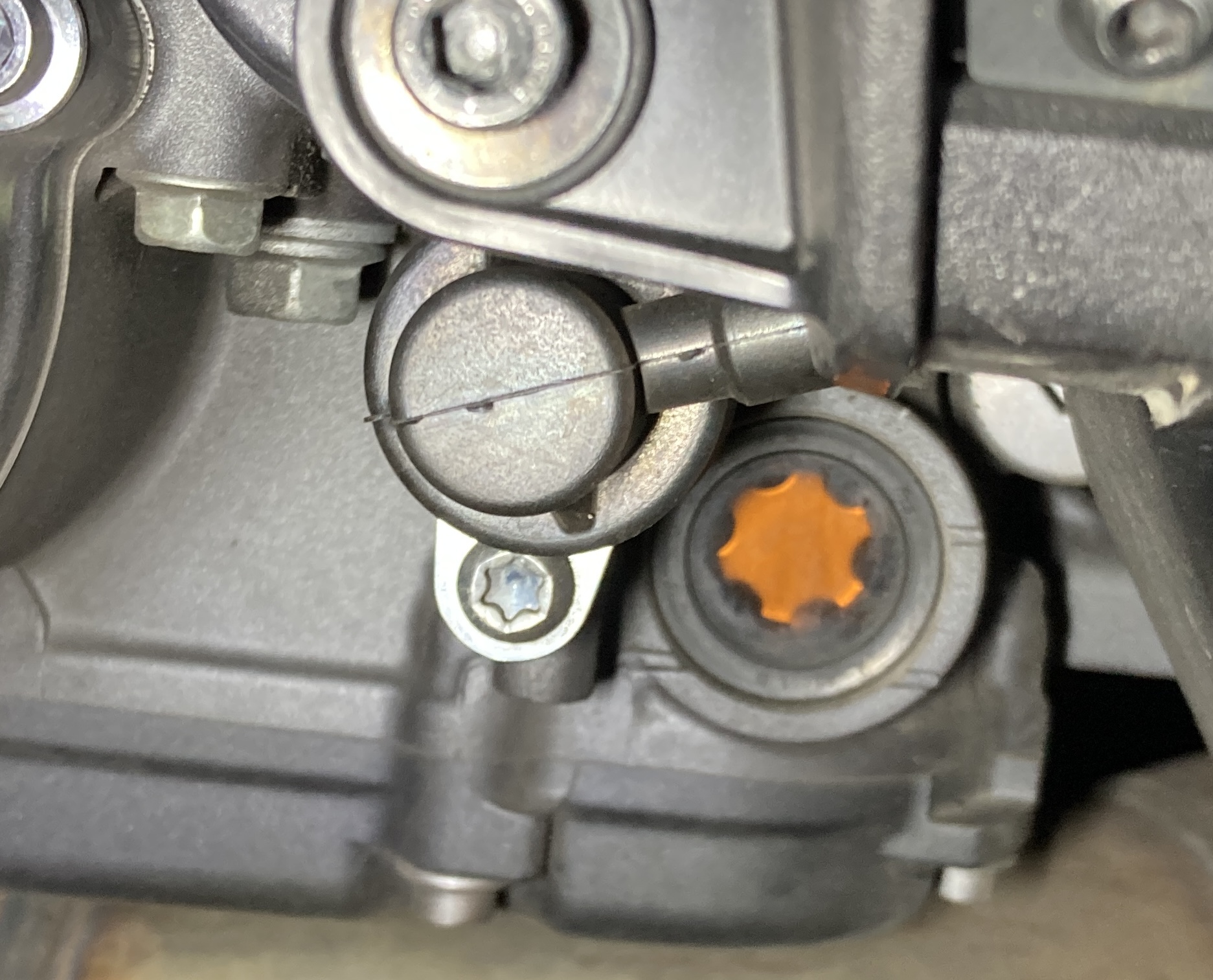

So sieht das Schauglas meiner 1250er seit 2020 nach der Inspektion immer aus:

So sieht mein Schauglas schon seit über 6 Jahren und knapp 200.000km aus. Die 100ml "zuviel", machen keinen Schaden aber man braucht zwischen den Intervallen nix nachfüllen:grin:
