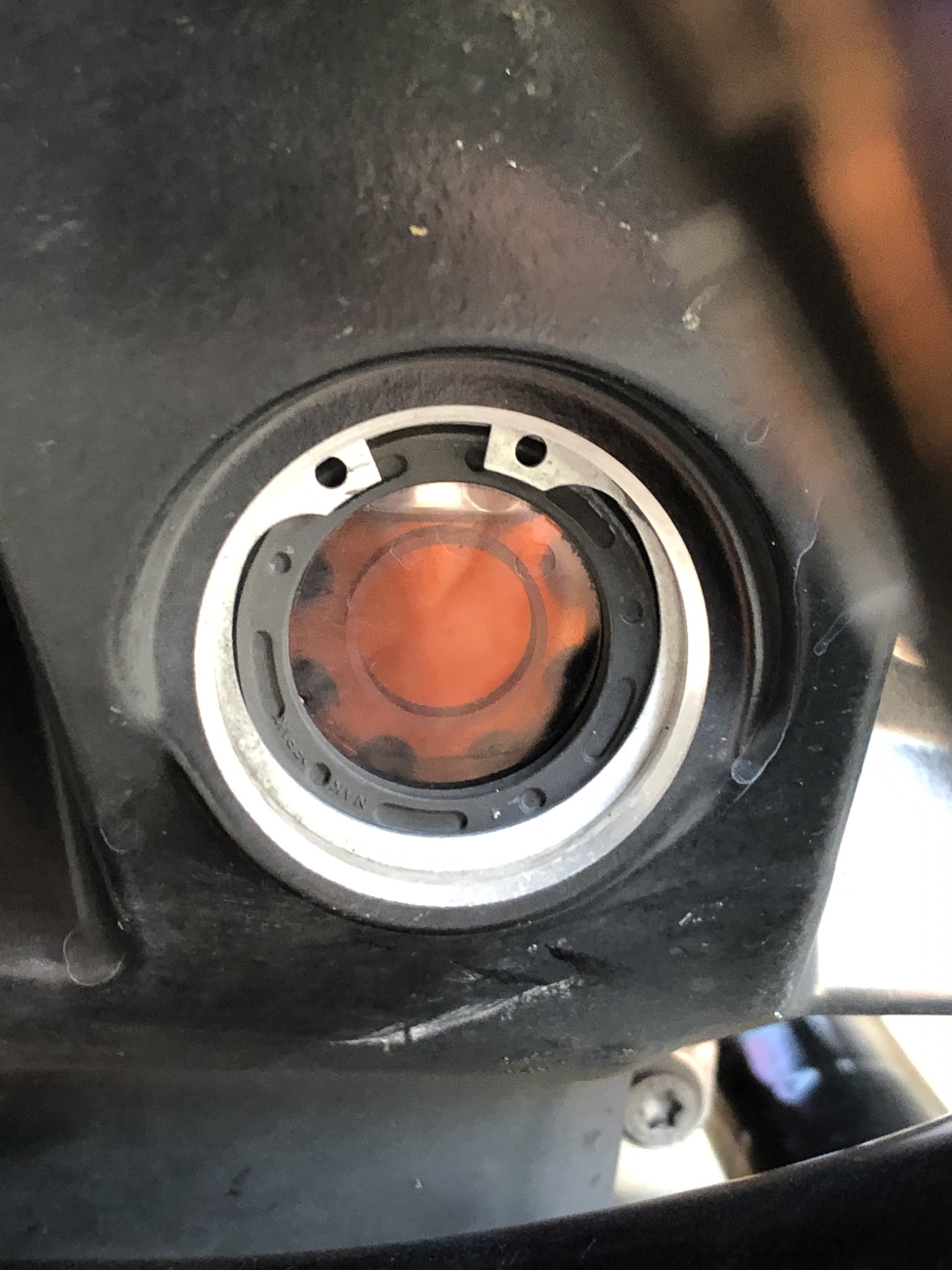

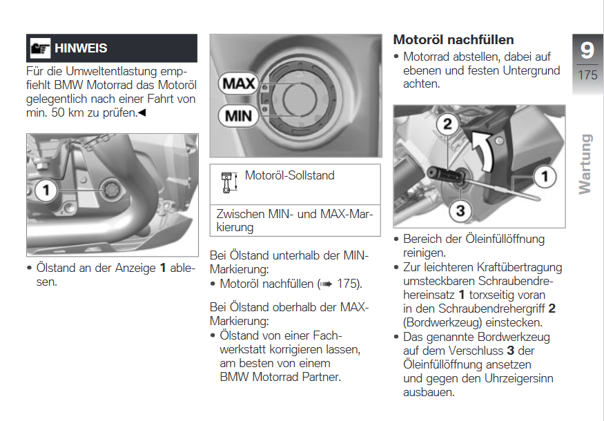

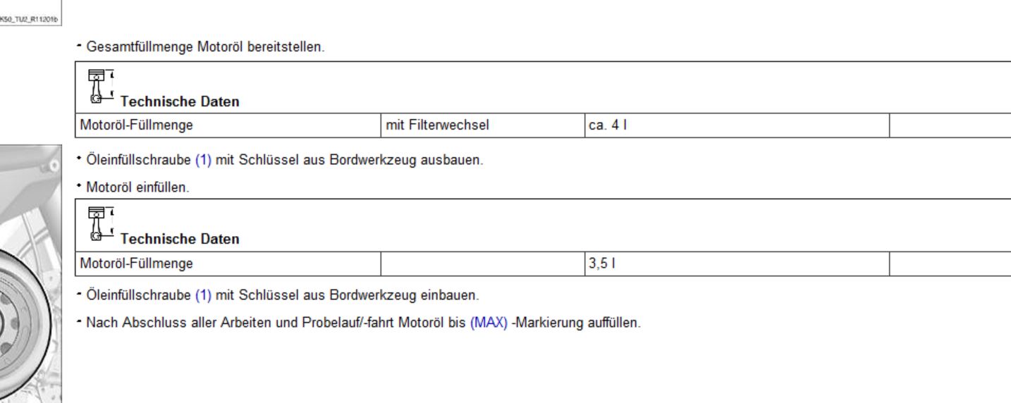

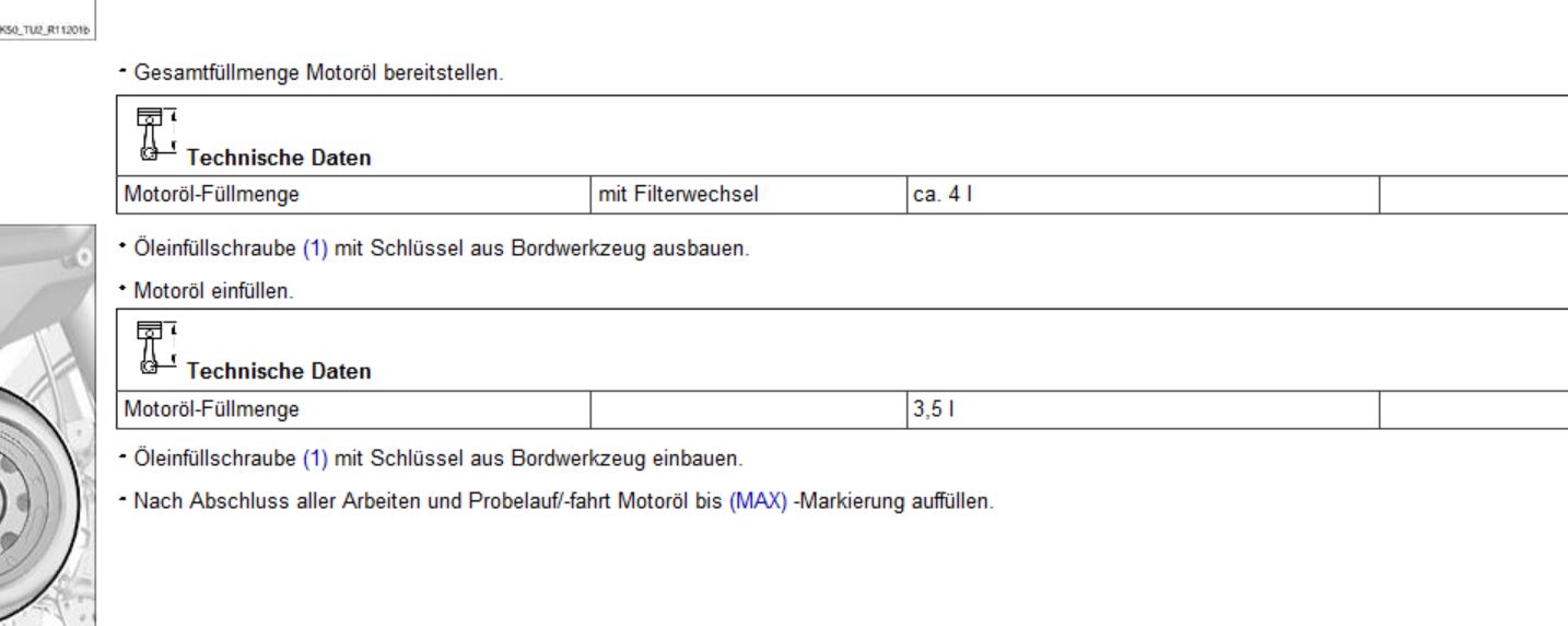

Das ist falsch, nach den x Öl-und Filterwechsel die ich selber an meine 1250er GS gemacht habe, und nie mehr als 3.5 bis 3.6 l für knapp max. Schauglas eingefüllt habe, weiss ich das.Das ist falsch. Wie ich oben schon postete (Screen shot des WHB) sind es 4 Liter beim Wechsel mit Ölfilter....Das Schauglas ist für den Ölwechsel bei der Inspektion vollkommen irrelevant.
(Und in den trockenen Motor nach Revision kommen 4,4 Liter.....(Nur mal so)
Dein Post erklärt das Überfüllen durch BMW und BMW Händler Werkstattpersonal….
